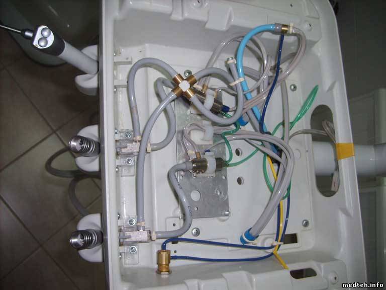

il86mdДата: Вторник, 19.Фев.2013, 19:49 | Сообщение # 26
Фрязино МО
Идею понимаю. Только куда совать доп шланг? и как выглядит этот обратный клапан? как его изготовить?
2 концевика и они все используются: один для низкой скорости турбинки, второй для высокой.
Сообщение отредактировал il86md - Вторник, 19.Фев.2013, 19:50
art-i-kДата: Вторник, 19.Фев.2013, 20:09 | Сообщение # 27
В Вашем случае для Гнатуса ничего и никуда совать (как говорил Райкин "могут быть и дети") не надо-нужно доукмплетовать установку ещё одним турбинным шлангом. Для этого: на блоке врача установить доп. держатель инструмента с пневмотумблером выбора инструмента (прийдется посверлить и попилить кожух); доставить ещё один металлический блочёк управления работой инструмента (пластиковое крепление под него там уже стоит); ну и непосредственно развести воздух по аналогии. Обратный клапан может выглядеть по-разному,а работает (утрирую) по принципу автомобильного нипеля: пропускает воздух только в одну сторону,в обратную запирает.
art-i-kДата: Вторник, 19.Фев.2013, 20:14 | Сообщение # 28
Можно упростить задачу: выставить раб. давление на шланг для турбин согласно паспортов,скорость регулируется усилием нажатия на педаль. Оставшийся шланг использовать для содоструйки,предварительно оснастив его все тем же ненавистным для Вас обратным клапаном. Удачи!!!

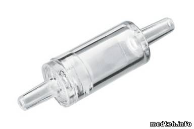

navДата: Четверг, 28.Фев.2013, 12:34 | Сообщение # 36
У вас сообщений: 169
Рыбинск
Попробовал использовать обратный клапан от аквариумного компрессора, работает. Но в основном настаиваю, чтобы под содоструйку был отдельный канал.
Аналогичный установил только внутри этого клапана еще присутствует фильтрующий элемент (типа ваты). Пока нормально...
спасибо за советы!
Скажите а соединительные трубки от чего можно позаимствовать (трубки для коммутации дополнительного пневмоклапана)? а то я от омывателя восьмерки взял трубки полимерные а они при большом давлении растягиваются но вроде выдерживают напряжение.
