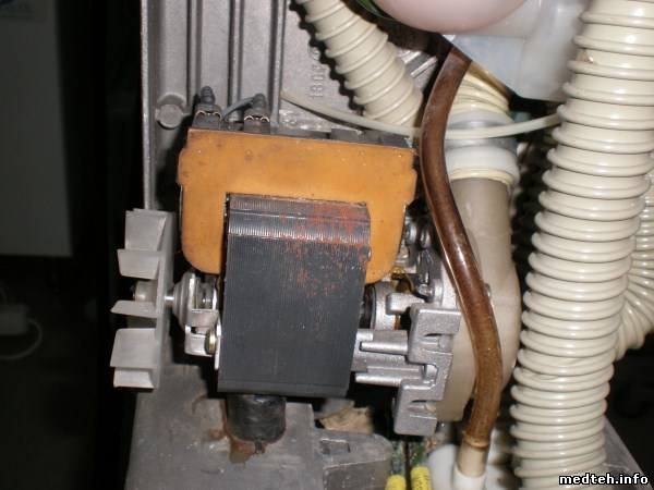

Помогите найти новый водяной насос (помпа) для установки Simens Sirona E или его аналог.
dima_perikovДата: Вторник, 13.Мар.2012, 19:04 | Сообщение # 2
Стоматология, Косметология
А фото где?
титовДата: Вторник, 13.Мар.2012, 22:37 | Сообщение # 3
У вас сообщений: 186
инженер по МО
Чем больше информации тем проще будет найти аналог. Эта установка лично мне не известна, но я поспрашиваю у своих коллег они давно с sirona работают. Фото или зарисовка, все поможет в решении Вашей проблемы.
Сообщение отредактировал YRA46 - Среда, 14.Мар.2012, 21:21
ark_stomДата: Среда, 14.Мар.2012, 22:55 | Сообщение # 4
краматорск
титов, вот фото помпы
МастерБакуДата: Вторник, 18.Сен.2012, 19:56 | Сообщение # 5
от стиральных машин дренаж там куча разных цена от 20евро .ставлю на канализацию если вход выше 20 см.

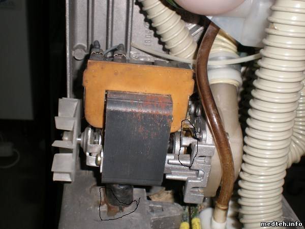

ark_stom, а почему не получается отремонтировать старую помпу..?

МастерБакуДата: Четверг, 18.Окт.2012, 10:12 | Сообщение # 10
Quote (Texnikims)
- судя по разводам(обведено) сальники потекли ,вал заржавел и его заклинило и потом обмотка ушла в обрыв.
