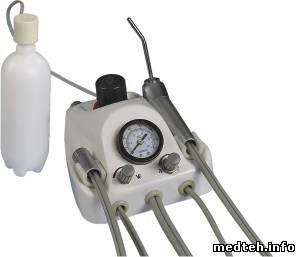

Вспомнил. Существуют же портативные турбины. Купите себе такую и работайте.
yurilevДата: Четверг, 10.Май.2012, 09:32 | Сообщение # 11
У вас сообщений: 30
продажник
Иваново
На выставке подобную продавали за 3т.р.
модель установки RT-115
