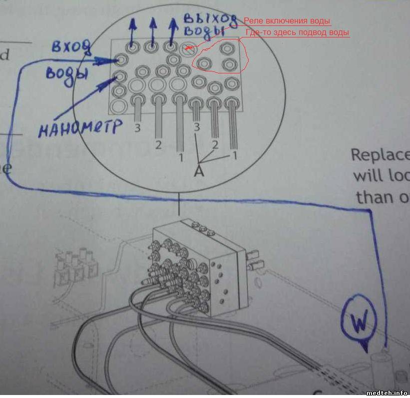

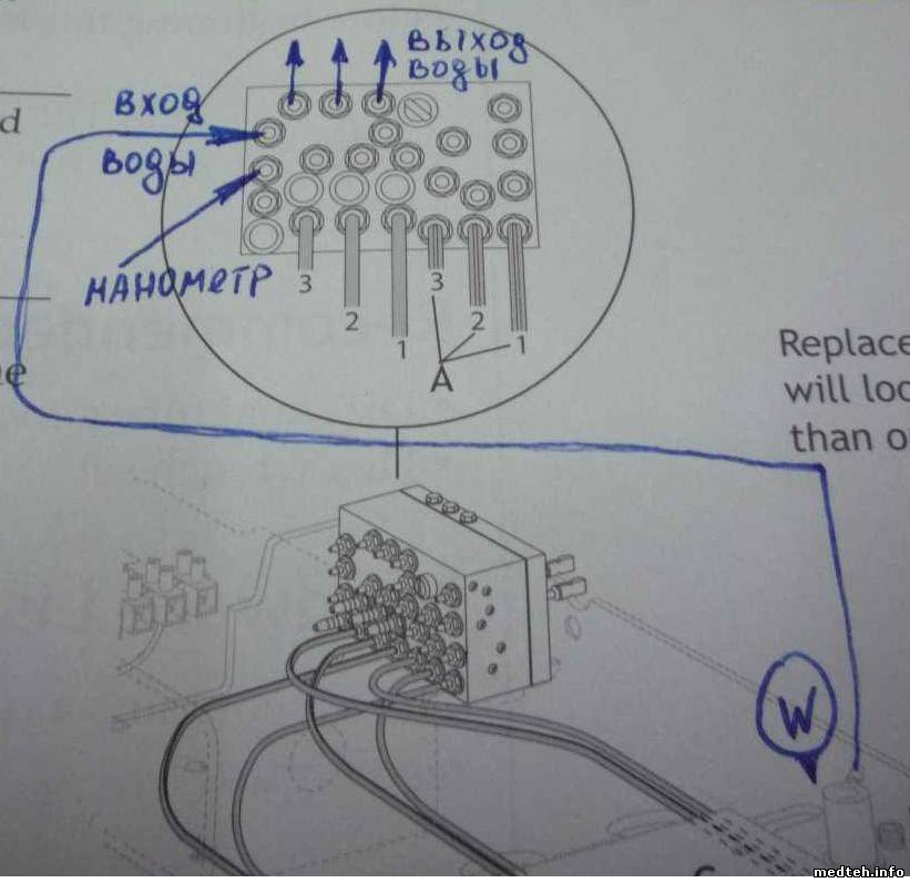

Проблема в следующем. На установке отсутствовала подача воды из бутылки.
Подачу восстановили но при включении клапана подачи (на рисунке W) и снятом наконечнике идет постоянный приток воды на наконечники.
Педель при этом не нажата. Вода идет под небольшим давлением вперемешку с воздухом (плюется).
Нужна схема соединения шлангов и трубок к контрольному блоку. Может подключение у меня неверное.

К сожалению, схемы подключения контрольного блока под рукой нет, надо будет съездить в клинику, там посмотреть. Что-то похожее у меня когда-то было, пытаюсь вспомнить. Все ли три места для инструментов(не считая пистолета) используются? Если какой-то нет, то лучше клапан инициализации(внутри блока) заглушить, т.е. сделать так, как будто инструмент находится в блоке, не инициализирован. У меня было так - начала также идти потихоньку вода(хотя сначала было все нормально). Разбирал контрольный блок(ничего сложного в блоке нет), чистил клапана подачи воды, воздуха в этом блоке, но не помогло. Потом сделал так, как описано выше и проблема решилась.

Получше посмотрел приложенную картинку. Клапан W - это включение воды на чистку шлангов на наконечники(канал воды), т.е. при снятии наконечников и включении этого клапана идет постоянная подача воды на наконечники. Вода на наконечники включается-выключается ножным переключателем, т.е. ножным переключением подаем на контрольный блок управляющий воздух на спрей.
bigДата: Четверг, 07.Июн.2012, 14:22 | Сообщение # 5
Quote (les_nik_178)
Это нормально. Это клапан "Flash" для борьбы с перекрёстным заражением пациентов через воду. Положение "ON" у клапана не фиксируется.
Вода к блоку подводится трубкой красного цвета, воздух управления включением воды - зеленой трубкой с риской.
Если всё это сейчас отсутствует, предлагаю "плясать от печки". Смотри фото. Выкрути реле ( удобно монетой ). Далее, дуй в штуцеры обозначенной области. При обнаружении нужного, воздух будет выходить в полость для реле.

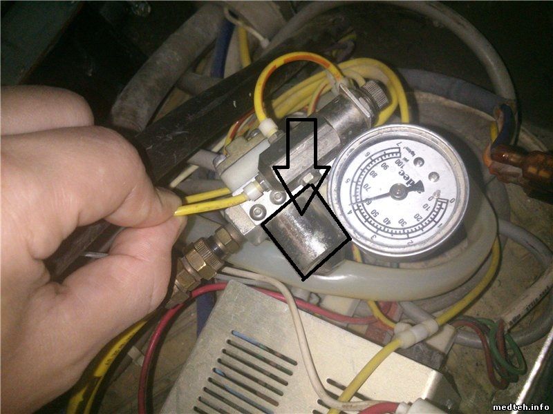

Здравствуйте, установка A-dec Performer. Понимаю что причин может быть множество в моей проблеме.
И так, 2 проблемы:
1- в шланге от компрессора быстро собирается влага и доходит до шлаг которые находятся в блоке под креслом. Шланг от компрессора к установке забитонирован в пол, это может влиять? Лучше пустить шланг по полу?
2- в компрессоре на манометре давление показывает 8-8.5 атмосфер (знаю много), а на манометре на столике врача 2-2,5. Что может так перекрывать воздух? Как отрегулировать? А то препарирование зубов превращается в ужас, а наконечники с е-генераторами не зажигаются.

Еще кстати проблемы с педалью, постоянно шипит, сифонит воздух. Разобрать, почистить?
http://s020.radikal.ru/i702/1508/b8/e74414470415.jpg

при включении в начале показывает 2-2.5, а через пару секунд падает до 1.
Наконечники пробовали разные, шланги новые.
Педаль не может быть виновата?
При удалении конденсата со шланга машина работает лучше, но это на одного пациента. Потом опять все сначала.
Начинайте с входного редуктора! Здесь на форуме уже рассматривалась похожая проблема. Кроме того проверьте, чтобы не было перегибов трубок, (подающих воздух). . Но, скорее всего первое: редуктор-влагоотделитель). Судя по вашему описанию: не хватает расхода воздуха. bye2
masyanДата: Пятница, 14.Авг.2015, 21:48 | Сообщение # 19
У вас сообщений: 82
Ломатель
Donetsk
http://s019.radikal.ru/i604/1508/36/157cf4291d06.jpg Он? Или тот что на компрессоре?

МастерБакуДата: Пятница, 14.Авг.2015, 22:29 | Сообщение # 21
отверните цилиндр , под ним фильтр - выкиньте его .
masyanДата: Пятница, 14.Авг.2015, 22:33 | Сообщение # 22
У вас сообщений: 82
Ломатель
Donetsk
Ок, завтра попробую.
