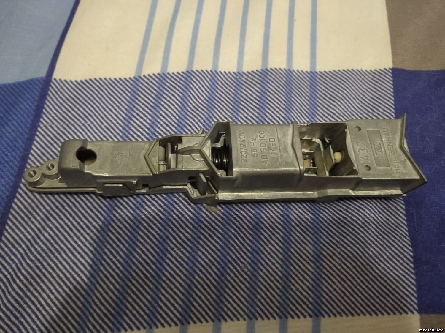

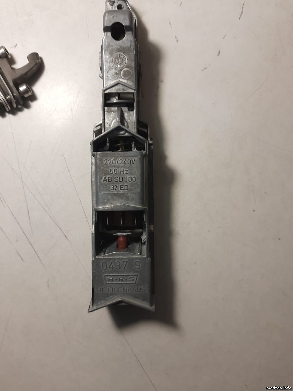

bektyishДата: Среда, 05.Май.2021, 17:09 | Сообщение # 56
hak134, поройся здесь, может где повезёт.
https://www.google.com/imgres?....gQIARAv
https://www.google.com/imgres?....gQIARAy
https://www.google.com/imgres?....gQIARA0
На одном из сайтов это заявленно как: - ЗАМОК ДВЕРИ СТИРАЛЬНОЙ МАШИНЫ: HRS 0437S
Сообщение отредактировал bektyish - Среда, 05.Май.2021, 17:12

bektyishДата: Пятница, 21.Май.2021, 17:00 | Сообщение # 60
Если совпадает, то ищите замок на люк стиральной машины.

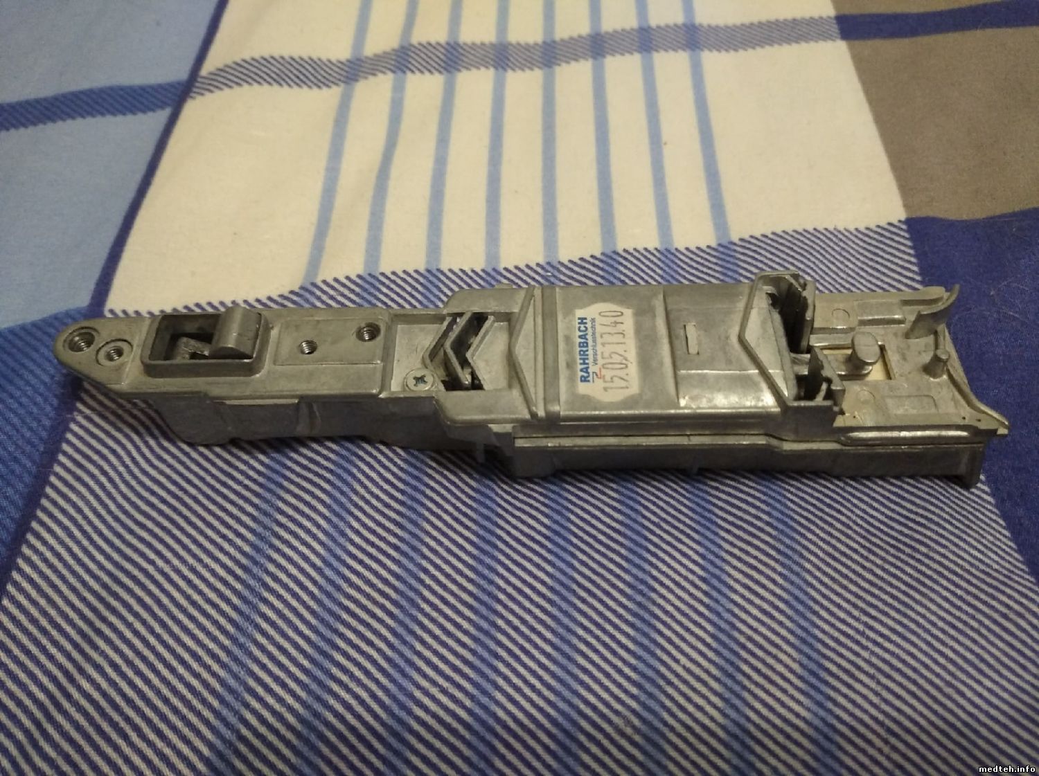

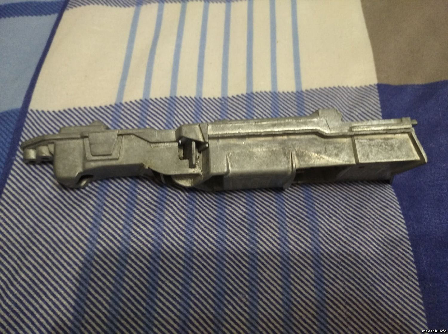

Константин1969Дата: Вторник, 01.Мар.2022, 22:22 | Сообщение # 66
У вас сообщений: 248
Инженер-приборостроитель
Сергиев-Посад
Замок такой как на фото?
Аналог не найдешь. + там два хитроизогнутых выключателя.
seabeeДата: Пятница, 04.Мар.2022, 07:09 | Сообщение # 67
У вас сообщений: 1310
Ну, да, такой. Придётся самоделку делать.

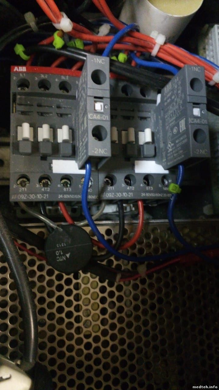

Ошибка "Е50". Появляется, когда нет контакта на любой нормальнозамкнутой группе из двух силовых контакторов.
Их внутри литейки две штуки. Там три группы контактов на замыкание и один на размыкание.
Со временем появляется грязюка, тогда контакт чистится и снова всё работает.
Контакторы непростые, внутри схема. Но вполне разборные и ремонтопригодные.
Но есть одна фишка: если появилась эта ошибка, то лучше заменить оба контактора на новые.
И ещё один нюанс: на сервисе, где мы делали заказ, нам положили контакторы на четыре нормально разомкнутые группы. И отказались менять на нужные, потому что на шильдике цифры один в один. И на этом основании деньги не вернули.
Дополню по ошибке "Е50".
Если нет контакторов, то можно купить приставку с нормальнозамкнутыми контактами. Её цена около 400 руб. И 20 минут на устранение ошибки.
Yulana34Дата: Вторник, 06.Сен.2022, 07:46 | Сообщение # 73
У вас сообщений: 2578
yes yes yes
Тоже так делаю. Контактор в районе 4-6тыс или контакты 300-500. Тем более места там вагон.

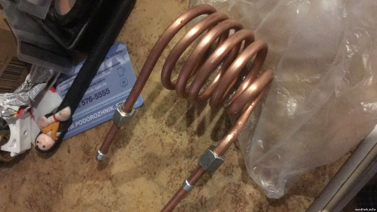

Мужчины, здравствуйте!
Подскажите, пожалуйста, в Fornax T от Bego нагревательная спираль тигеля из меди или ...?
Прогнила насквозь, сочит. Писал в Москву - "и не предвидИтся".
Хочу попробовать сделать сам, благо трубки есть.
bektyishДата: Суббота, 11.Фев.2023, 18:22 | Сообщение # 75
https://www.stomserv.ru/shop/bego_1/_g_i_g_fornax_t/
Yulana34Дата: Суббота, 11.Фев.2023, 18:28 | Сообщение # 76
Для начала. Это не нагреватель, а индуктор. Он не греет.
Нужна трубка 6х1, а та, которая идёт на кондиционеры, не совсем годится, стенка тонковата, но работать будет. Единственная проблема тонкостенной трубки, соединение. Может потечь.
dimon-tehnikДата: Суббота, 11.Фев.2023, 19:03 | Сообщение # 77
У вас сообщений: 87
просто техник
санкт-петербург
bektyish, спасибо!
Наши меня коленками удавят за эту цену. В "Эхо" 18к, но есть ли у них ...
Yulana34, спасибо.
Покопаю по толщине стенки - может найду чего ... А крепления старые попробую закрепить. Может и получится ...
Yulana34Дата: Суббота, 11.Фев.2023, 19:11 | Сообщение # 78
Там медное кольцо. Оно обжимает трубку, повторное использование не предусмотрено.
Можно взять колечко из трубки большего диаметра, чтобы плотно садилась на трубку индуктора и входила в гайку. Только её нужно отжечь, чтобы она была мягкая.
Удачи.
dimon-tehnikДата: Понедельник, 20.Фев.2023, 19:23 | Сообщение # 79
У вас сообщений: 87
просто техник
санкт-петербург
bektyish, Yulana34, короче, получилось как-то так ... стоимость 1500 руб., завтра ходовые испытания. В Новороссийске, за 18500 руб., нет в наличии. А за 50 тыров - наши сказали: "Удавимся" ...
Сообщение отредактировал dimon-tehnik - Понедельник, 20.Фев.2023, 19:26
bektyishДата: Понедельник, 20.Фев.2023, 19:42 | Сообщение # 80
С нетерпением ждём результатов испытаний.
