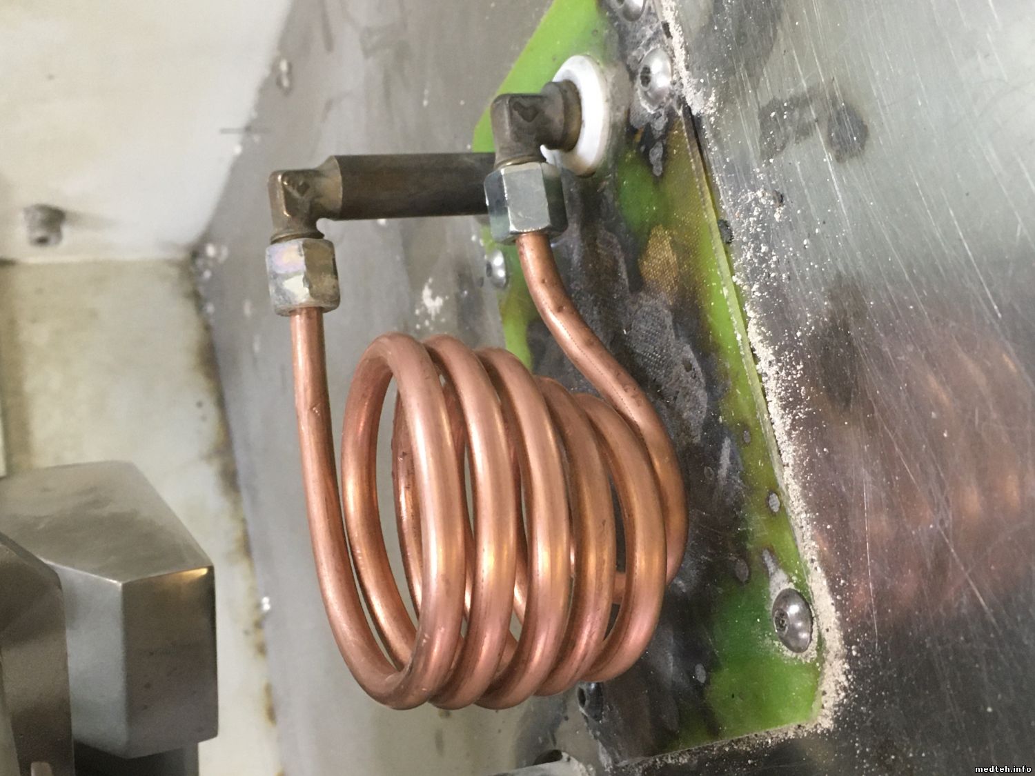

bektyish, получилось так. Нюанс - вода подтекает из верхнего соединения. В понедельник буду ковырять.
Сообщение отредактировал dimon-tehnik - Четверг, 23.Фев.2023, 19:56
Yulana34Дата: Четверг, 23.Фев.2023, 21:11 | Сообщение # 82
У вас сообщений: 2578
Я же тебе написал: кольца, которые надеты на трубку, для её обжимки, нужно делать из отожжённой меди. Чтобы они были мягче трубки. Можно попробовать алюминий (но это не айс, получится гальваническая пара). Пойдёт фторопласт или капролон, так как температура индуктора, если не выключить раньше положенного литейку, с оставленным в нём тигле с расплавленным металлом. Не превысит 100 градусов.

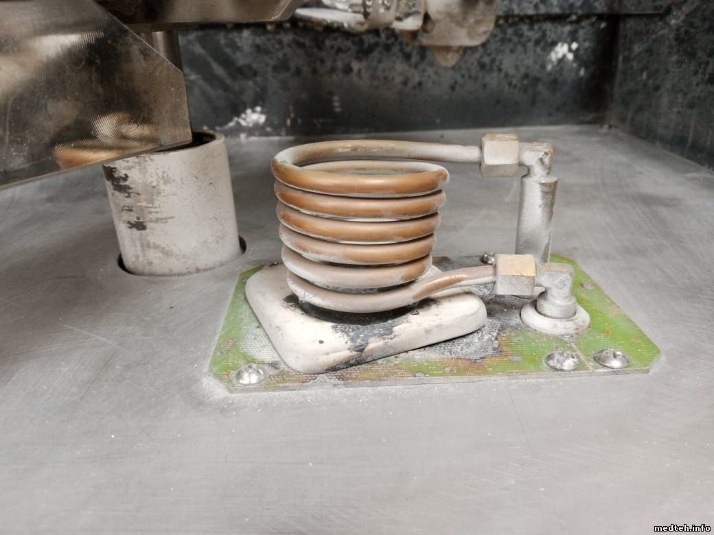

bektyishДата: Пятница, 24.Фев.2023, 11:32 | Сообщение # 83
dimon-tehnik, подобные трубки применяются в подаче кислорода в больницах, а также при монтаже кондиционеров. Возможно что трубка не развальцована.
Yulana34Дата: Пятница, 24.Фев.2023, 15:01 | Сообщение # 84
bektyish,
Там нет никакой вальцовки. Как оно уплотняется я написал выше. На его фото видны кольца, видимо они алюминиевые и более жесткие чем трубка, другой вариант трубка деформирована поэтому и подтекает.

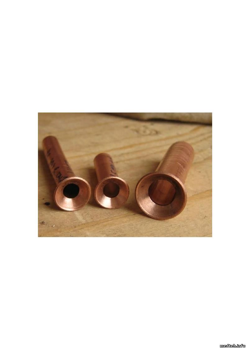

Yulana34Дата: Пятница, 24.Фев.2023, 18:45 | Сообщение # 86
bektyish.
Ну, а вальцовка где? Здесь наоборот обжимка.
diablo diablo diablo
risunok_opendocument.odg (249.3 Kb) · 9888439.jpg (40.1 Kb)
Сообщение отредактировал Yulana34 - Пятница, 24.Фев.2023, 18:58
bektyishДата: Пятница, 24.Фев.2023, 18:49 | Сообщение # 87
Если нет вальцовки, значит обжимка - дальше Гугл в помощь - фитинги на медную трубку купить.
Есть технологические операции:
- развальцовка - цель расширение;
- завальцовка - цель сужение.
Один из методов - обкатка.
Профиль вальцовки выбирается в зависимости от конструктивной или технологической задачи.
Есть технологическая операция - обжатие, метод - сжатие поперечное круговое.
Есть технологическая операция - сжатие, в данном случае, продольное осевое.

dimon-tehnikДата: Четверг, 16.Мар.2023, 19:43 | Сообщение # 89
У вас сообщений: 87
просто техник
санкт-петербург
Yulana34, bektyish.
Короче, Yulana34 прав - обжимные ни в ..., ни в Красную Армию!
Трубка - норм, а бобышки и гайки подводят. Вроде всё норм, а через пару нагревов капель начинается. Видно, тигелем шевеление, или от нагрева.
Запаял старую спираль - пока работает.
Тем временем буду точить гайки и бобышки из медяхи (латуни). В общем, из чего найду. Может фторопласт ...

dimon-tehnikДата: Вторник, 21.Мар.2023, 19:24 | Сообщение # 91
У вас сообщений: 87
просто техник
санкт-петербург
bektyish, гайки создают контакт между медью и выводами.
Бобышки надо искать медные.
Сейчас разгребусь с делами, и займусь.
