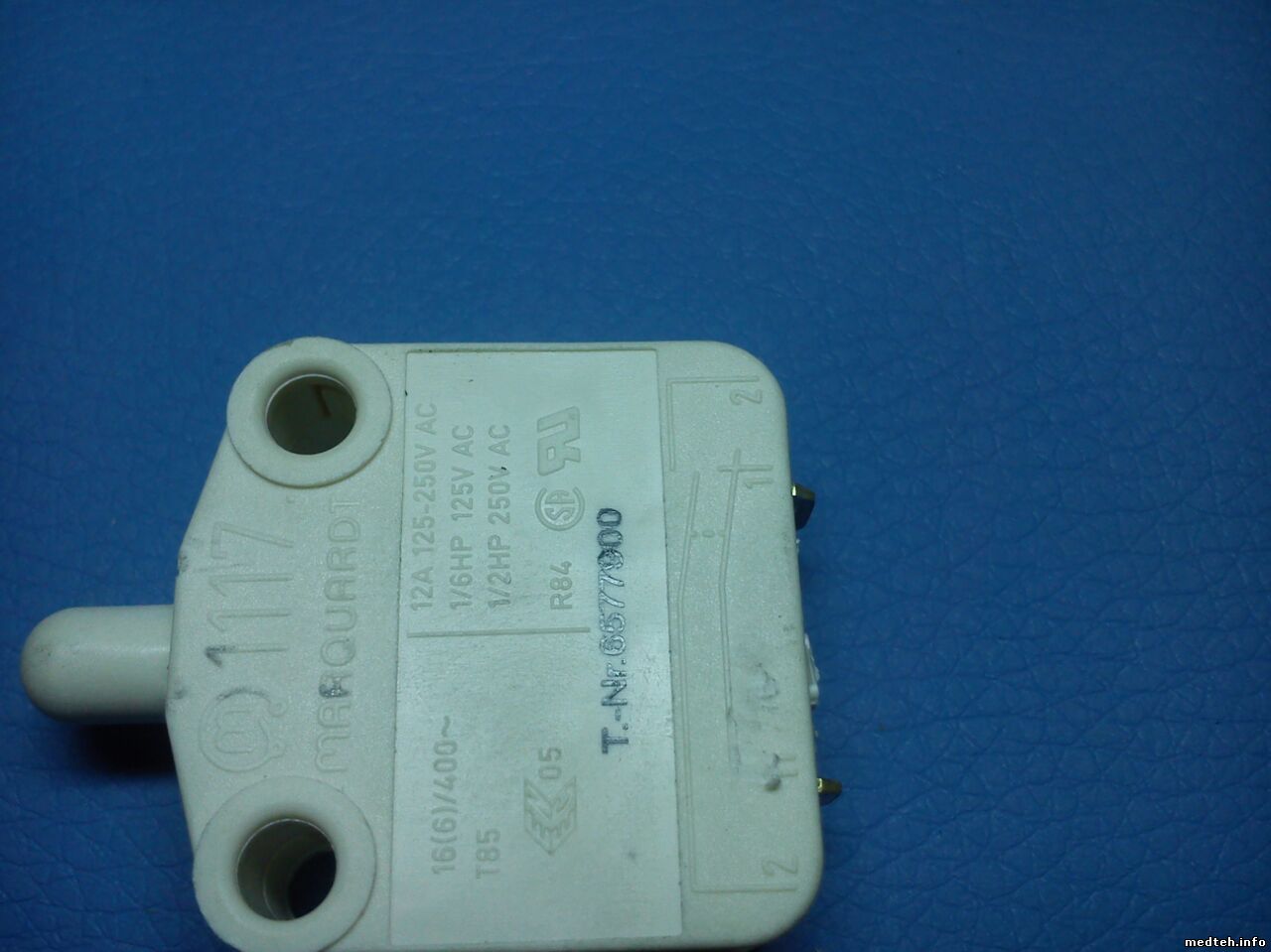

navДата: Среда, 13.Июн.2012, 18:18 | Сообщение # 5
У вас сообщений: 168
Рыбинск
Нашёл неисправный микропереключатель в нижней части индуктора, при первом осмотре был невнимателен. Установка работает.
Всем спасибо за участие.

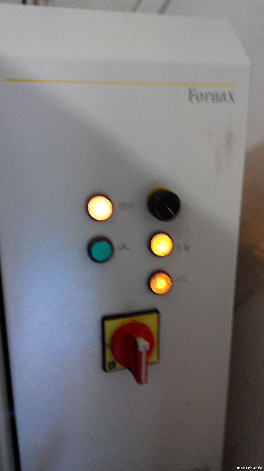

Салют.

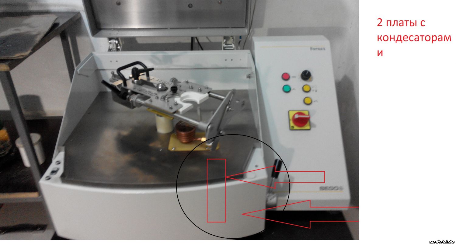

Плата управления работает. Переставлял на рабочий. Проблема в том, что металл нагревается, но не плавится. Работает 5 лет. Какие могут быть предположения на счёт индукционного блока.
Подробности выложу после открытия блока.
1347696.jpg (98.6 Kb) · 3118526.jpg (82.7 Kb) · 0229691.jpg (65.9 Kb) · 5565457.jpg (83.2 Kb) · 0918408.jpg (76.4 Kb)

МастерБакуДата: Понедельник, 22.Сен.2014, 21:43 | Сообщение # 15
а свч генератор? тогда варианты
контакт на катушке и до
напряжение в розетке при работе biggrin
контур заземления в машине
метал на катушке
ustarДата: Понедельник, 22.Сен.2014, 22:10 | Сообщение # 16
У вас сообщений: 278
деревня
и до
отпадает . на той же розетке такой же работает. я еще не разобрал. доки есть у кого. сервисная инструкция

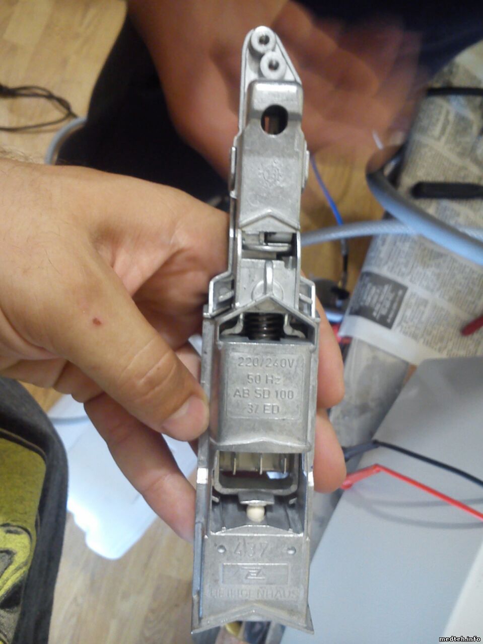

Аппарат новый, пару месяцев работы.
При предварительном нагреве сработала ошибка E02 ,которая указывает на неисправность замка двери.
замок посмотрел все работает. все концевики функционируют. ц
На замке катушка магнитный работает, и выключатель тоже.
При ручном закрытии даже не идет сигнал на открытие двери.
Кроме замка и концевиков где можно еще искать решение проблемы?
Сообщение отредактировал ustar - Вторник, 07.Июл.2015, 08:54

ustarДата: Пятница, 10.Июл.2015, 22:26 | Сообщение # 25
деревня
спасибо за участие проблема решена
МастерБакуДата: Суббота, 11.Июл.2015, 21:15 | Сообщение # 26
И что было?
ustarДата: Воскресенье, 12.Июл.2015, 23:13 | Сообщение # 27
деревня
И что было?
автомат блокировки двери. разобрали почистили заработал.
Скорее скачки напряжения в сети и неправильные условия хранения.
Сообщение отредактировал ustar - Воскресенье, 12.Июл.2015, 23:13
