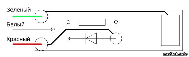

коллеги,доктор умудрился оторвать провода в ручке манипулятора,впервые сталкиваюсь с этим аппаратом,схема естественно отсутствует,в манипуляторе два провода одинакого цвета,на одном узел,к ним с блока приходят три провода красный зеленый и белый может кто знает какой куда?

levschaДата: Суббота, 10.Ноя.2012, 11:33 | Сообщение # 7
У вас сообщений: 1440
Сочи(Адлер)
Quote (levscha)
на узел красный,на второй провод зеленый,белый провод на корпус.

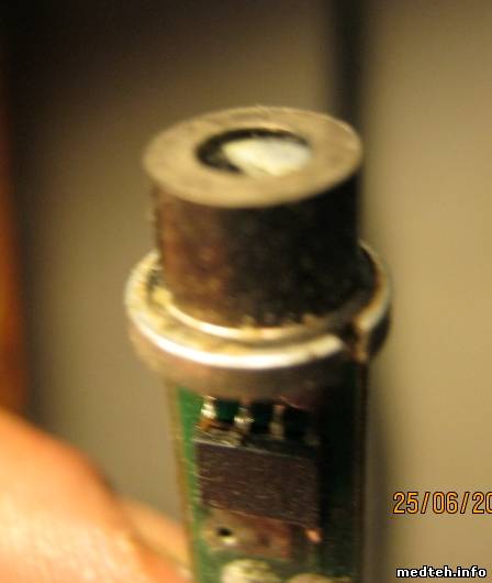

оптоданДата: Вторник, 14.Окт.2014, 14:17 | Сообщение # 8
ремонтрик
Если лазер стоит на платке, тогда:

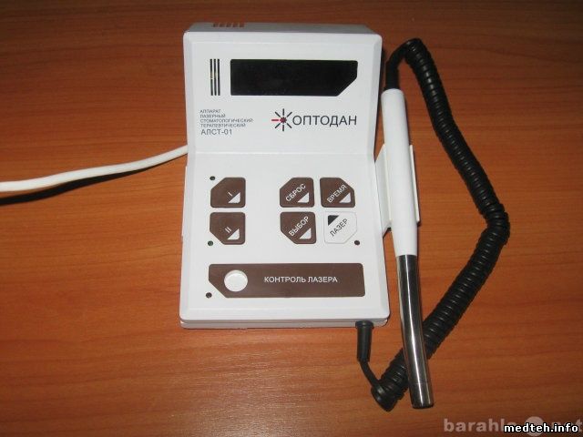

Подскажите параметры трансформатора Оптодана пожалуйста! Уронили, первичная обмотка накрыьась, какие параметры 2ух вторичных обмоток не понятно, какие 2 напряжения он использует для работы? На корпусе сверху написано тпм2, пока не выпаивал, но думаю снизу ничего не написано.

wagonwheelsДата: Суббота, 03.Ноя.2018, 21:58 | Сообщение # 11
Начинающий техник
Рязань
Нет, у меня именно АЛСТ - 01 Оптодан , во вложении фото с яндекса как он выглядит.
