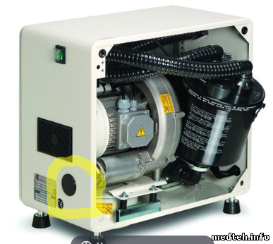

Yulana34Дата: Вторник, 29.Янв.2019, 06:32 | Сообщение # 92
У вас сообщений: 2578
надо выводить по любому - звук и дерьмо в воздухе.
Согласен. Вопрос, как это сделать на MonoGet?
МастерБакуДата: Вторник, 29.Янв.2019, 07:48 | Сообщение # 93
снять заглушку , засунуть шланг .

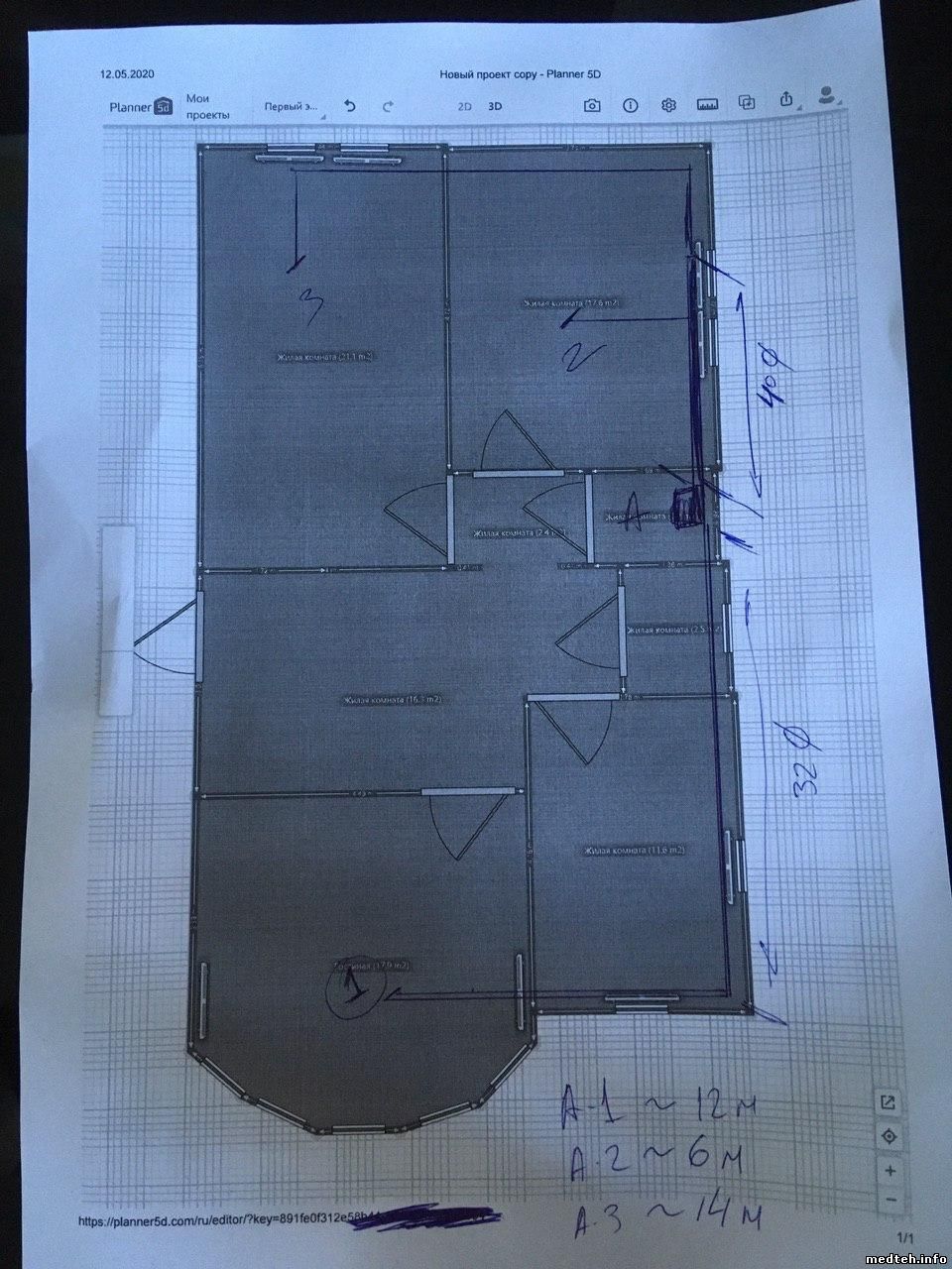

Я уже писал про данный аппарат - очень доволен, теперь хочу поставить такой же на 3-и кресла, вопрос по планированию трубопровода:
Уклон сделать не могу, будет 0, насколько понимаю, если насос не поднимать, то будет ли нормально?
Аппарат планирую поставить в середине - будет 2-е ветки, одна 12-ть метров 32 мм трубой, вторая на 8-в метров трубой 40 мм и от неё пара ответвление на 8-мь и 2-а метра трубой 32 мм, три клапана и аппарат с кодом (версия 6).
Повороты и соединения, само собой, сделаю плавные, 3-и катаннивских клапана куплю. Вопрос: как по вашему будет работать такая система?
Стоит ли делать всё-таки трубу 50 вместо 40? К сожалению, ограничен пространством.

PavelProst, нарисуйте
PavelProstДата: Вторник, 26.Май.2020, 09:28 | Сообщение # 112
У вас сообщений: 46
prost
Герой!
Примерно так

Цитата PavelProst ()
так
Нормально.

Примерно так
С дверями у Вас явная проблема (даже эстетически, не говоря уже о пожарной безопасности)! ireful

PavelProst, я что-то не понял - это пока жилое помещение? А площади от балды указаны? Несущие стены не обозначены.
Будет перепланировка или останется как есть? Короче, вопросов куча и вариантов множество.
Если с многосторонними, глубокими знаниями и умом подойти, должно получиться шикарно.

Как-то так себе план. Слишком длинные участки 32-й трубы.

Нормально
Спасибо.
Это схема, а не план здания, там надо смотреть на трубу, а не на двери.
Сделать часть 40?

Как минимум 2/3. Кроме того, Turbo-Smart подключается к 50-й трубе.
Кусок инструкции в картинке.
Почему 50-я? Да потому, что надо иметь не только устойчивый слив жидкости, но и иметь в магистрали достаточный объём рабочего разряжения, с учётом инерции его создания и поддержания (эффект ресивера) ...

А Вам, как минимум, нужно внимательно прочитать инструкцию, а потом задавать вопросы. На двери же смотреть будут проверяющие. Вам попутно дают советы, (чтобы потом было меньше проблем!), а Вы огрызаетесь. bye2
