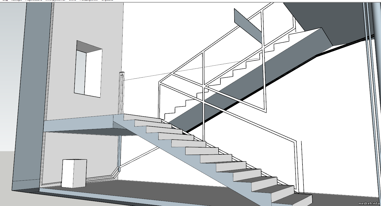

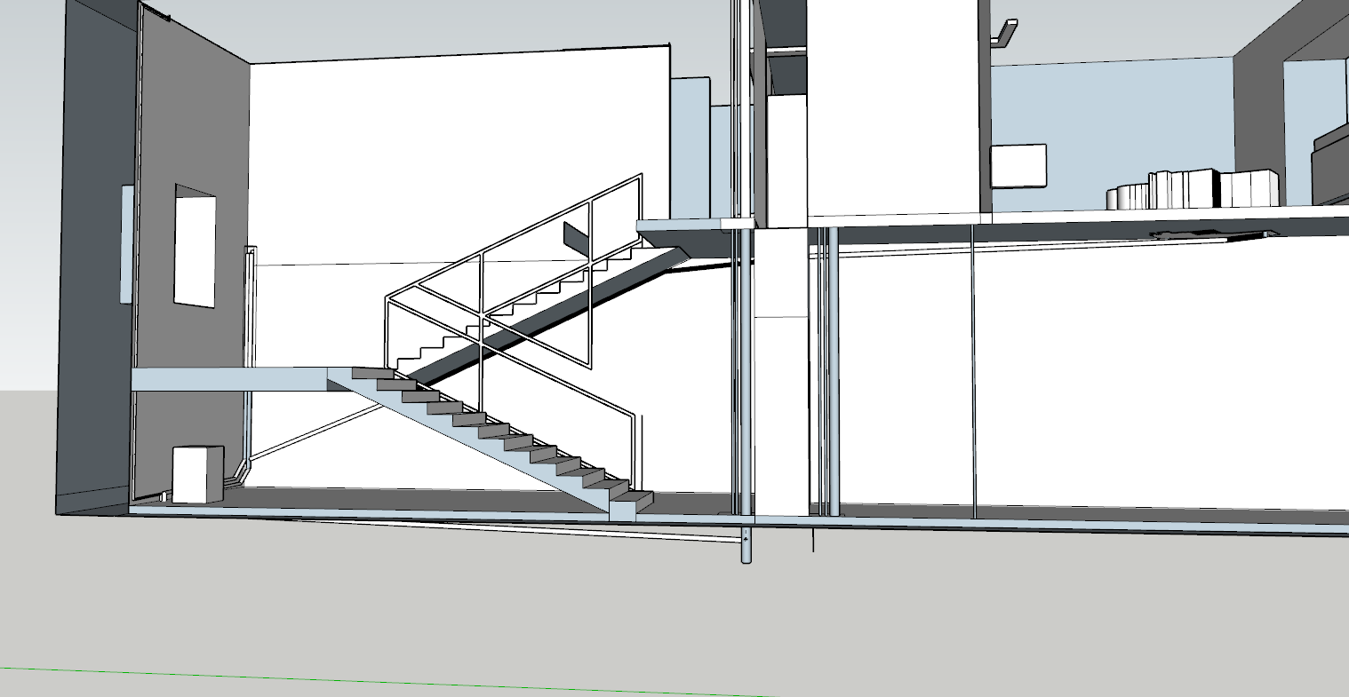

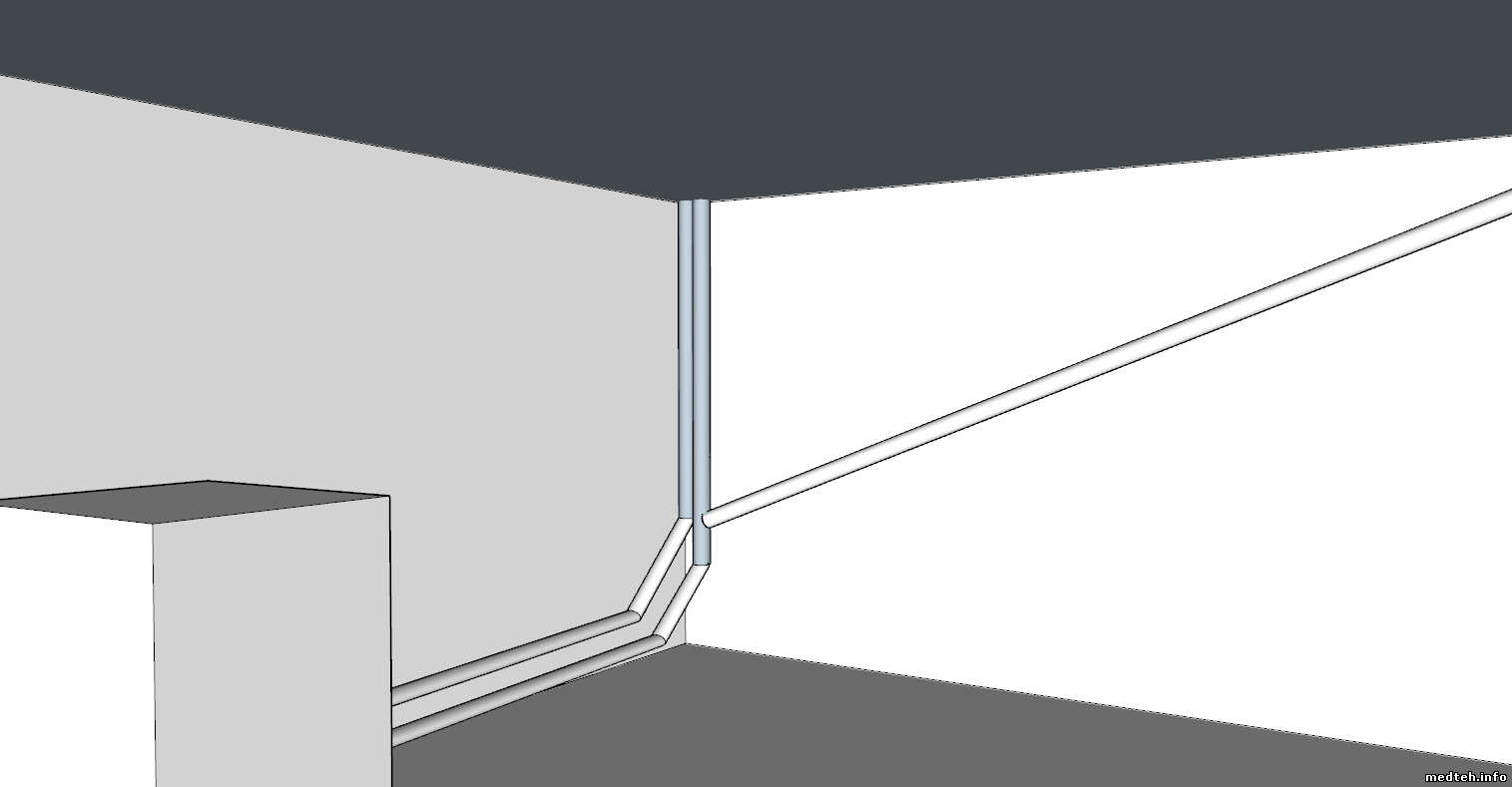

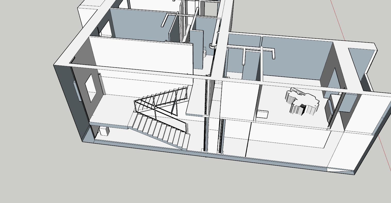

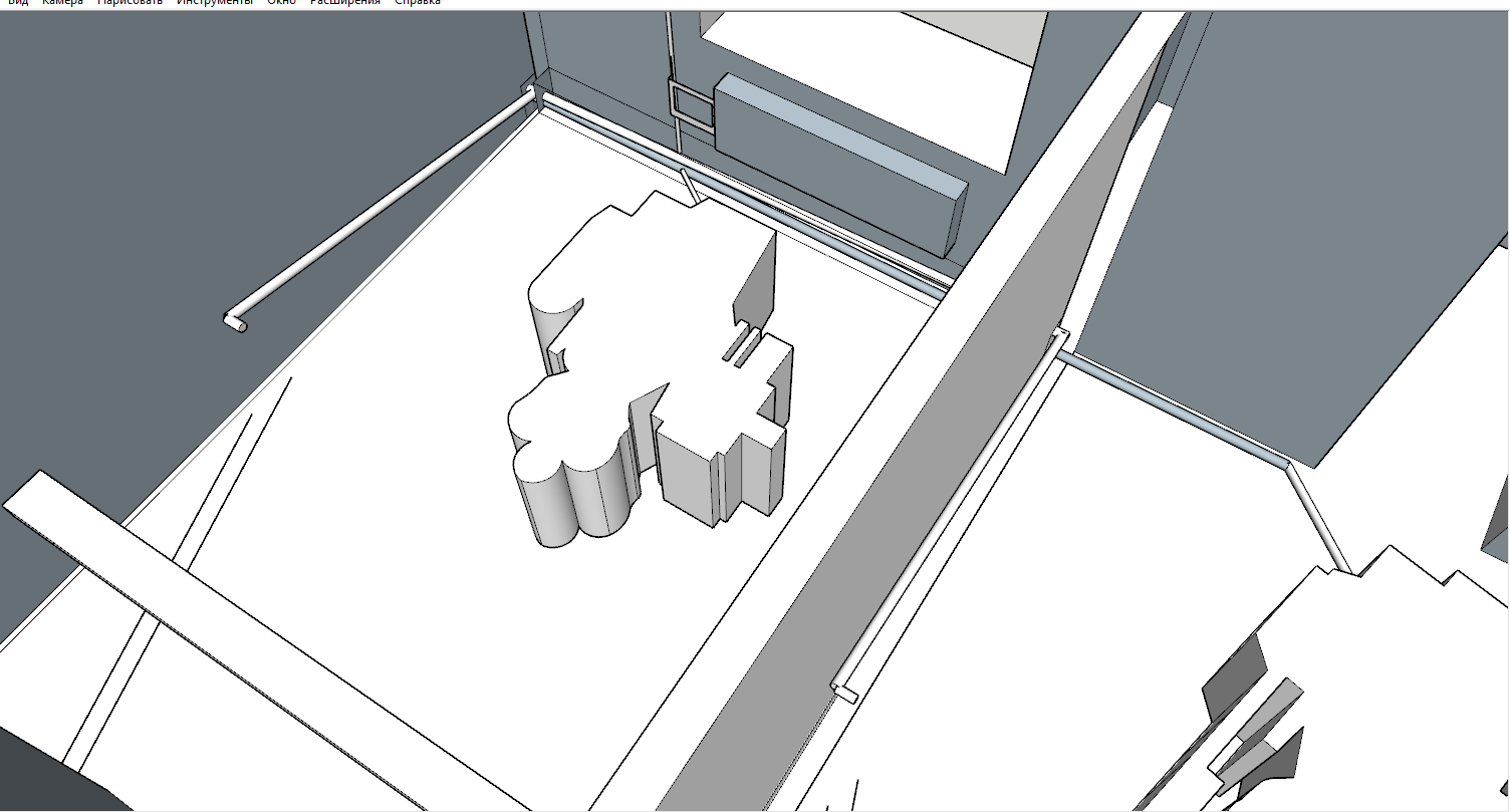

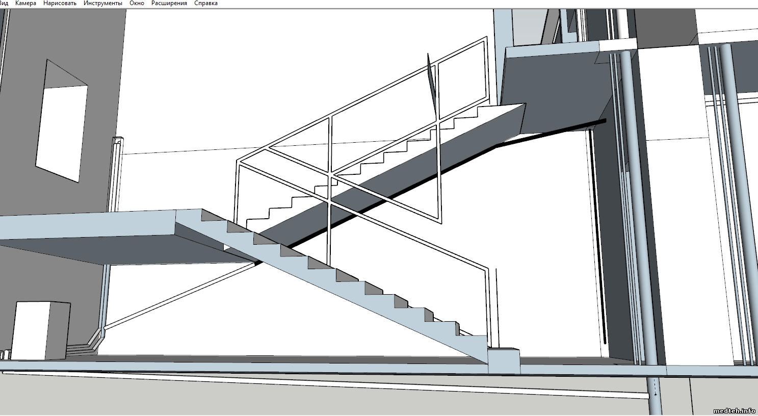

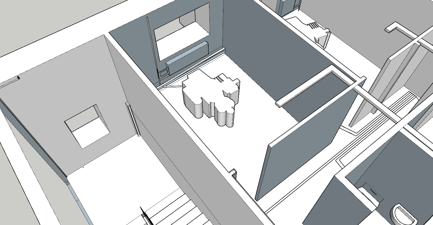

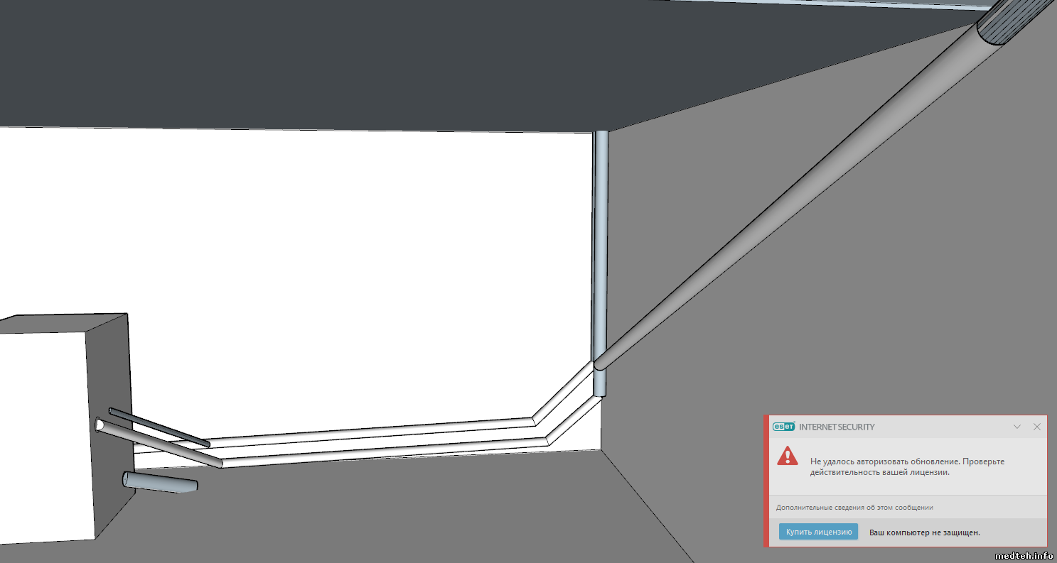

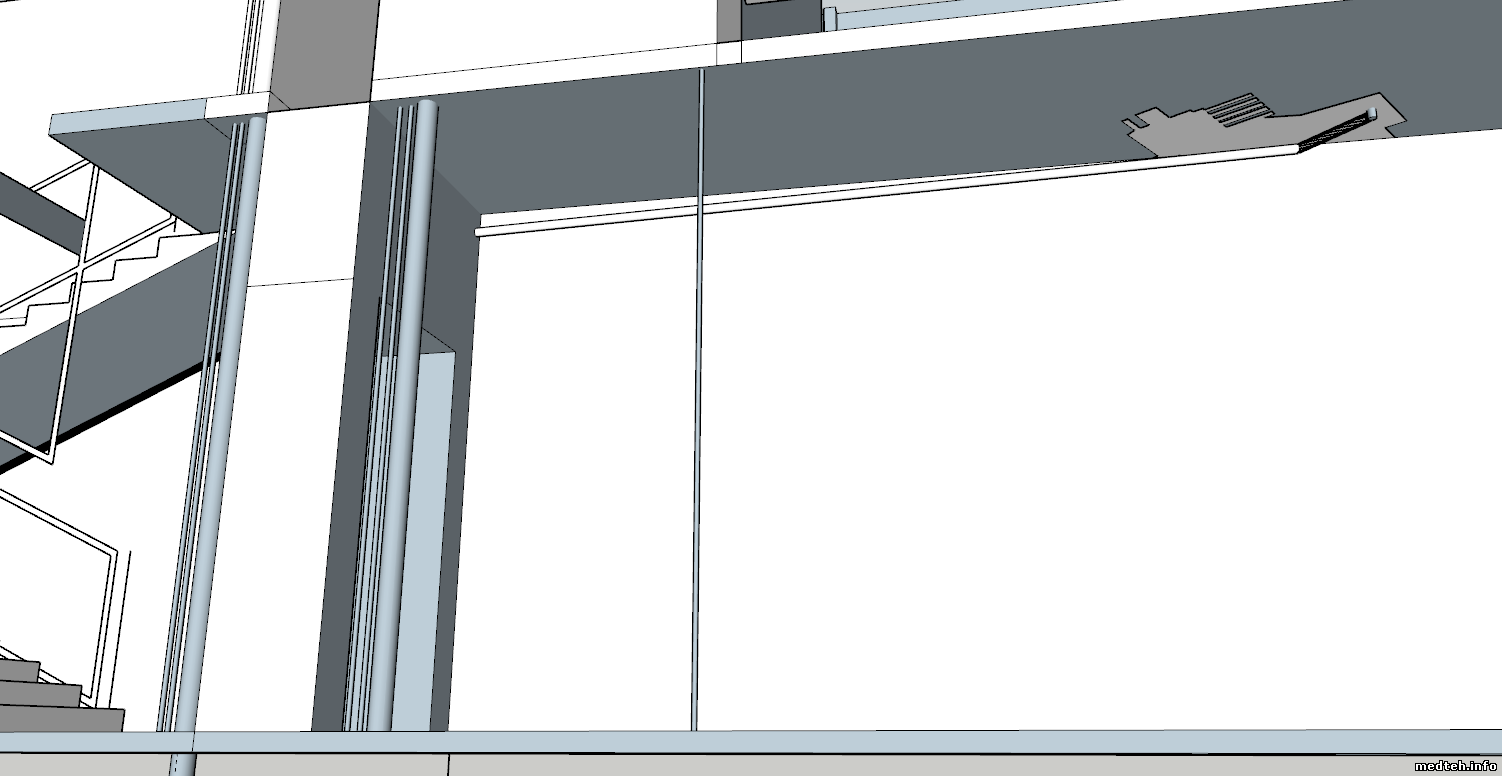

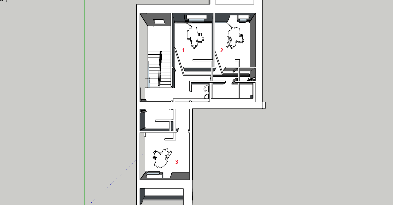

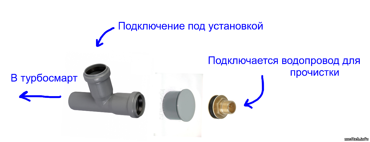

HudoiДата: Пятница, 16.Июл.2021, 23:12 | Сообщение # 128
Стоматолог
Здравствуйте, уважаемые коллеги!
Проверьте, пожалуйста, монтажную схему магистрали слива для установки Turbo-Smart В.
Клиника на 3-и кресла, в 2-х этажном помещении. Кабинеты на втором этаже, Турбосмарт на первом под лестницей. От 2-х установок из 1-ого и 2-ого кабинета идёт 40 труба канализационная, обычная серая в шумовиброизоляции с минимальным уклоном, чтобы по минимуму было поднимать пол. Расстояние от установки во втором кабинете до лестничной клетки 5-ть метров. Затем труба выходит на лестничную клетку и вертикально опускается 50 труба. Из кабинета номер 3-и от установки через пол труба 40-ого диаметра выходит в коридор под кабинетом и по потолку идёт под лестницу, там соединяется с 50-ой трубой и идёт к Turbo-Smart. От Turbo-Smart идёт в каналью.
Воздух идёт через фильтр и глушитель в подвал на вытяжку. Рядом будет стоять компрессор. Помпа и компрессор будут закрыты перегородкой, "бункер" будет звукоизолирован. Вентиляция будет через отверстия в полу диаметром 100 (одно со стороны компрессора, одно со стороны помпы, в одном отверстии будет стоять вентилятор для циркуляции воздуха).
Установки 2-е шт. - штерн вебер 220, 1-а шт. - штерн вебер 200, подготовка под влажную аспирацию, на плевашку клапан, так как подвода канализации к установкам нет.
1) Насколько критично, что из 1-ого и 2-ого кабинетов установки подключены ёлочкой в одну трубу?
Будет ли этот вариант работать или же кидать ещё одну трубу рядом?
2) Правильно ли использовать указанные диаметры труб? Или же всё сделать на 50-ой трубе?
3) На лестничной клетке у окна будет стоять диван, важно, чтобы звук жидкости в трубах было минимально слышен. Планирую использовать канализационную трубу обычную серую и её сверху обклеить виброшумоизоляцией для авто, сверху короб из гипсокартона с минватой. Есть ли смысл использовать белые трубы шумоизолированные. Видел в инструкциях, что рекомендовано использовать трубы Geberit. Что думаете по этому поводу?
4) Есть ли смысл ставить ускорители потока рядом с установкой во 2-ом кабинете и под потолком под 3-им кабинетом?
5) Насколько критично, если уклон в 1-ом и 2-ом кабинетах, будет минимальный, а не по стандартам укладки канализационных труб?
Понимаю, что есть риск оседания грязи на дне трубы. Спасёт ли ревизионное отверстие во 2-ом кабинете, чтобы периодически прочищать трубу, открывая заглушку-кран и впуская воздух в систему.
Заранее благодарю всех, осиливших текст. Советы и критика приветствуются.

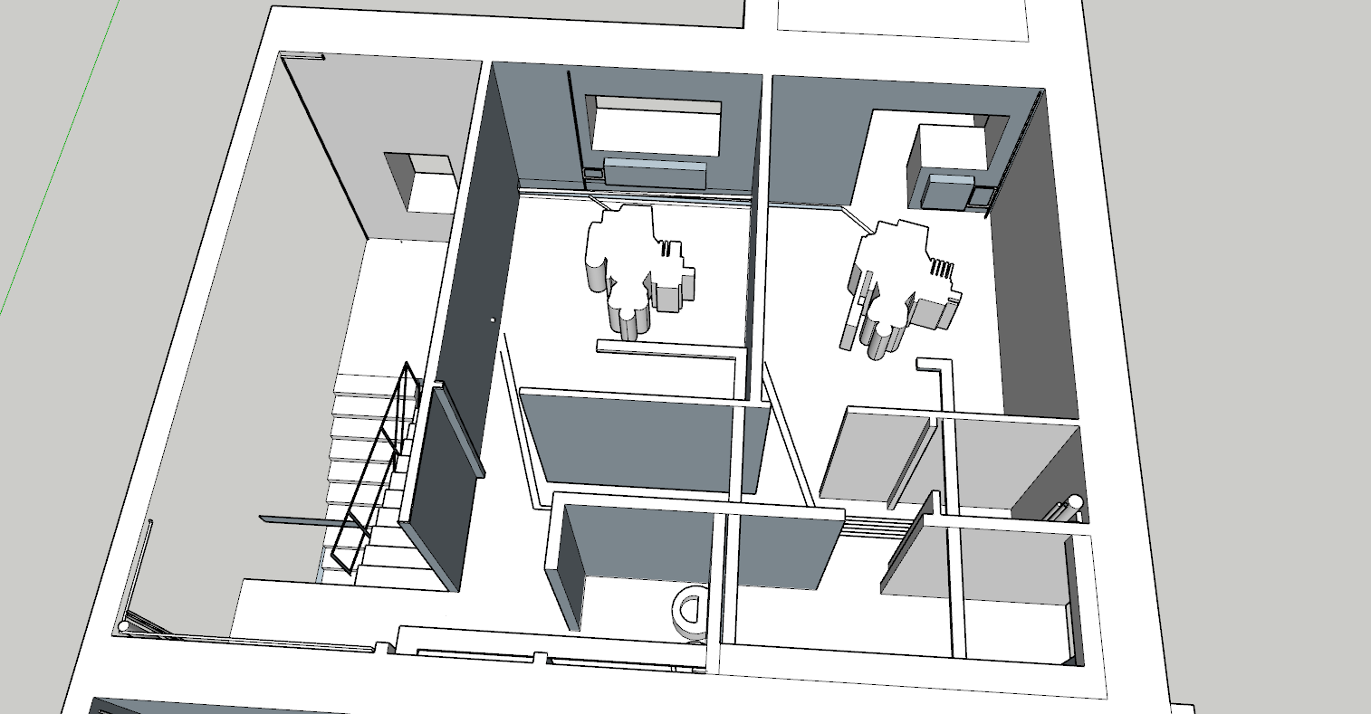

HudoiДата: Пятница, 16.Июл.2021, 23:13 | Сообщение # 129
Стоматолог
Продолжение изображений схемы:
7838502.png (122.9 Kb) · 2038721.png (158.4 Kb) · 2344693.png (112.3 Kb) · 5189337.png (41.1 Kb) · 3155221.png (75.3 Kb)
SSUДата: Суббота, 17.Июл.2021, 08:09 | Сообщение # 130
У вас сообщений: 373
ужгород
Hudoi,
Цитата Hudoi ()
1) насколько критично, что из 1-ого и 2-ого кабинетов установки подключены ёлочкой в одну трубу?
А потом их также соединять, только в другом месте? Некритично.
Допустимо в вашем случае.
Цитата Hudoi ()
3) на лестничной клетке у окна будет стоять диван, важно, чтобы звук жидкости в трубах было минимально слышен. Планирую использовать канализационную трубу обычную серую и её сверху обклеить виброшумоизоляцией для авто, сверху короб из гипсокартона с минватой. Есть ли смысл использовать белые трубы шумоизолированные.
По правде говоря, ни разу не слышал звук в трубах. Может он настолько незначительный, что не обращаешь на него внимания.
Цитата Hudoi ()
Видел в инструкциях, что рекомендовано использовать трубы Geberit, что думаете по этому поводу?
Думаю, что между Cattani и Geberit на этот счёт существует маркетинговое соглашение. По большому счёту, какая Вам разница, по какой трубе будет течь дерьмо?! biggrin Основное требование: - надёжность, аккуратность монтажа и доступность последующего обслуживания.
Нет.
Цитата Hudoi ()
Понимаю, что есть риск оседания грязи на дне трубы. Спасёт ли ревизионное отверстие во 2-ом кабинете, чтобы переодически прочищать трубу, открывая заглушку-кран и впуская воздух в систему.
Риск существует всегда, даже не риск, а реальное загрязнение. Всё равно, рано или поздно (через 5, 10 лет, пусть через 20 лет) чистить её придётся, поэтому возвращаемся к: аккуратность монтажа и доступность последующего обслуживания.
Цитата Hudoi ()
насколько критично, если уклон в 1-ом и 2-ом кабинетах, будет минимальный, а не по стандартам укладки канализационных труб?
Здесь смотрите сами насколько минимален этот уклон.
Не совсем понимаю технологию прочистки.
У вас общая канализация из кабинетов тоже идёт по наружке?

HudoiДата: Воскресенье, 18.Июл.2021, 22:26 | Сообщение # 137
Стоматолог
Цитата МВР ()
Если внутри трубы на начальном участке сливной магистрали (в данном случае, вакуумной магистрали) установить устройство типа брандспойта с достаточно сильной тонкой струёй воды, направленной по оси труб вдоль их дна, то тогда под давлением воды и её интенсивным током отложения будут смываться. Для процесса смыва, как вы понимаете, требуется определённый объём и напор (скорость) воды и некоторое время.
Подскажите, пожалуйста, как технически это выглядит? Mожет быть фото есть?
Я себе это представляю пока что так, как на прикреплённом изображении:
Сообщение отредактировал Hudoi - Воскресенье, 18.Июл.2021, 22:29
МВРДата: Воскресенье, 18.Июл.2021, 22:49 | Сообщение # 138
Да, Ваше решение верно, только вытачиваемая деталь (из нержавеющего материала, только не из алюминия) должна иметь сопло, по типу брандспойта, и устанавливаться так, чтобы струя шла почти по дну трубы (но не по дну) вдоль её оси, чтобы эффективность смыва была максимальной и ещё дополнительно возникал и эжекционный эффект ...
Отверстие, куда вставляется "вытачиваемая деталь с резьбой" с соплом, должно быть больше диаметра этой детали, это необходимо для настройки положения сопла в трубе, а крепится она в торец заглушки в шайбах (из нержавеющего материала) с герметизирующим уплотнением с любой из сторон заглушки.
Величину расходного сечения сопла для данного давления воды в подводимой водяной магистрали можно определить экспериментально, ориентируясь по степени сжатия выходного торца мягкого шланга ... Больше сжатие - больше напор и дальность струи, пережатие струи уменьшает её напор и дальность ...
Более эффективный, но более сложный в исполнении, вихревой способ промывки указан в сообщ.30 ...
P.S. Всё-таки найдите тему, в которой я пояснял особенности требований к вакуумным системам, подводимым к стоматустановкам ... А может быть кто-то и поможет найти ...
Может быть Вам поможет найти bektyish, он как-то больше всех знает где и что ...
Дополнение, спустя некоторое время: потратил личное время и почитал по ссылкам темы в с.1 настоящей темы, в том числе, и ту, которую имел ввиду выше, ...
Hudoi, а Вы темы, указанные в ссылках в шапке темы, читали?! В них же есть ответы на Ваши многие вопросы ... Да, они и просто полезны для Вас!

Ситуация таковая, что в новом помещении под клинику нет возможности проложить трассу по полу или в помещение ниже, а только поднять на 90 градусов вверх и провести под потолком, а потом уже опустить, также под 90 градусов в условно определённое место в компрессорной.
Потянет ли "TURBO-SMART" (версия В) 3-и установки, с учётом такого подъёма на высоту 3-и метра, далее длина трассы по потолку 15-ть метров?
МВРДата: Пятница, 01.Окт.2021, 01:30 | Сообщение # 145
Antos, столько уже говорилось о ваших проблемах, о возможностях желаемых вами аспираторов и условиях реализации их возможностей (как в сообщениях самой темы, так и в ссылках в ней) ... Что не трудно на основе данных разъяснений и советов догадаться, а лучше прийти к самостоятельному выводу, что аспиратор это не насос вертикального подъёма жидкости - отсюда и делайте должный вывод! ...
Вниз магистраль, соблюдя все технические требования, ещё опускать как-то можно - вверх поднимать нельзя!
Физику процессов совместного движения двух сред: жидкости и разряжённого газа даже объяснять не буду - примите это так.
Antos, Вам может быть будет интересна (а может и полезна) ЭТА (с.29,25) информация ...
SSUДата: Пятница, 01.Окт.2021, 07:20 | Сообщение # 146
ужгород
Antos, при проектировании нового помещения, или аренде уже имеющегося, ситуация, когда отсутствует возможность подвода всех необходимых коммуникаций к стоматологическим установкам и вспомогательным агрегатам должна быть исключена. Иначе получится не стоматологическая клиника, а "цыганский кочующий цирк".
МВРДата: Пятница, 01.Окт.2021, 07:41 | Сообщение # 147
Цитата ;250263 ()
Antos, размещение стоматкабинета при его проектировании (а точнее, желании/намерении разместить) во вновь строящемся помещении, или же в уже имеющемся (арендованном), когда отсутствует возможность подвода всех необходимых коммуникаций к стоматологическим установкам и вспомогательным агрегатам, просто невозможно.
Т.е., и само проектирование (разработка документации) для удовлетворения желания/намерения невозможно ...
МастерБакуДата: Пятница, 01.Окт.2021, 23:43 | Сообщение # 148
Нужно сверлить перегородки. Это всегда можно сделать быстро и аккуратно.
Цитата Antos ()
3-и установки
- план дайте, нарисуем Вам оптимальный вариант.
