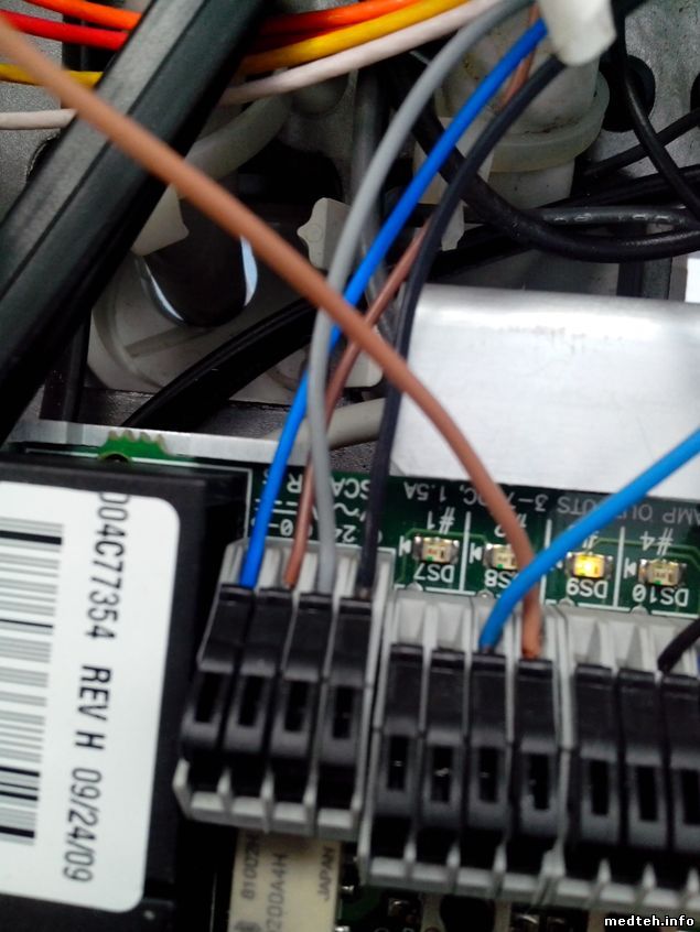

Не подскажите,куда подключать скалер SP4055?По фото серый черный питание.Синий коричневый вместо регулятора.
Подключение SP Newtron нашёл в сервисе. Соединил также два провода с регулятора SP4050 и на контакт платы пульта.Не прошло,идет перегруз.
Похоже к A.Dec подходит только SP Newtron.

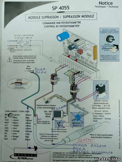

Необходимо фото вашей платы и всего набора SP4055.
Из опыта этот набор для A-dec 500 не очень подходит, но подключить можно. Во вложении будет фото.
Для подключения SP4055 необходимо дополнительно устанавливать воздушный электроклапан.
seabeeДата: Пятница, 28.Дек.2018, 03:52 | Сообщение # 49
У вас сообщений: 1319
SP4055 у нас подключен.Но хотели что бы регулировка была с пульта.Скалер греется а с пульта регулировать удобнее.
У этих скалеров разный и выходной сигнал.
Сообщение отредактировал seabee - Пятница, 28.Дек.2018, 05:18
Rauf70Дата: Пятница, 28.Дек.2018, 07:41 | Сообщение # 50
У вас сообщений: 56
ученик
хабаровск
Чтобы подключить с пульта необходимо еще и программировать. Вы знаете как это делать? Без программирования выхода скалера не будут работать.
seabeeДата: Пятница, 28.Дек.2018, 10:25 | Сообщение # 51
Если как описано в сервисе,то да.Там наверно важно ,где плюс и минус на выходе.Или подходит только SP Newtron.
