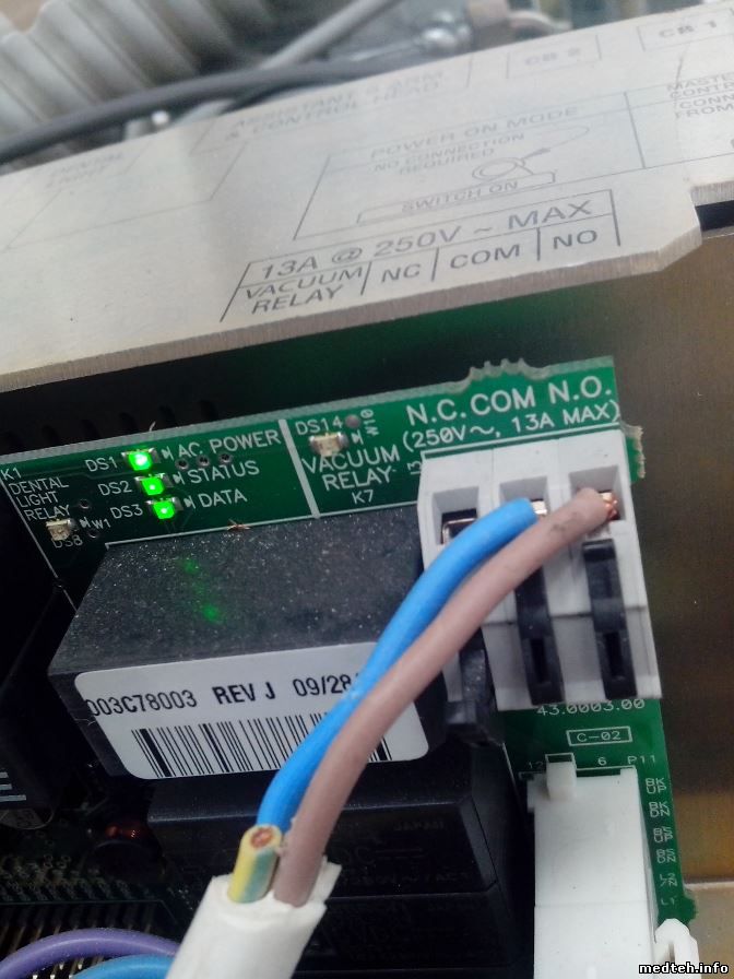

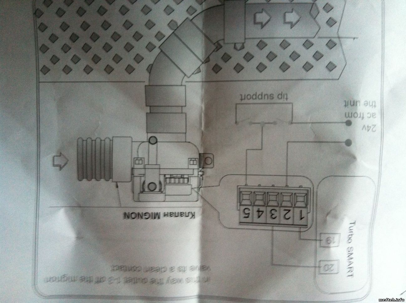

Что то с разбега не смог к ней подключить отсекающий клапан и Turbo-smart.Думал на отсекающий 24в должно постоянно подаваться,а нет.На двух установках Vacuum Relay K7 срабатывает,на двух других нет.На пульте загорается Assist 1 т.е. видит что отсос поднят,а реле не включается.Под плевательницей перемычки стоят на Vacuum.Неужели всю схему придётся переделывать.
На A-Dec 300 K7 не включается хотя схемы одинаковые.
какой брал отсекающий клапан?
seabeeДата: Пятница, 02.Дек.2016, 03:42 | Сообщение # 20
У вас сообщений: 1316
Клапан Mignon.Проблему решил.
Сообщение отредактировал seabee - Пятница, 02.Дек.2016, 16:23
goscha-belДата: Пятница, 02.Дек.2016, 17:23 | Сообщение # 21
Цитата seabee ()
Проблему решил.
А подробнее? Тем более, что схема вверх ногами и непонятна связь с Турбо-смартом. blush
Цитата seabee ()
Разобрался,зря открыл тему.В 300х К7 срабатывает только при наличии воздуха в системе.

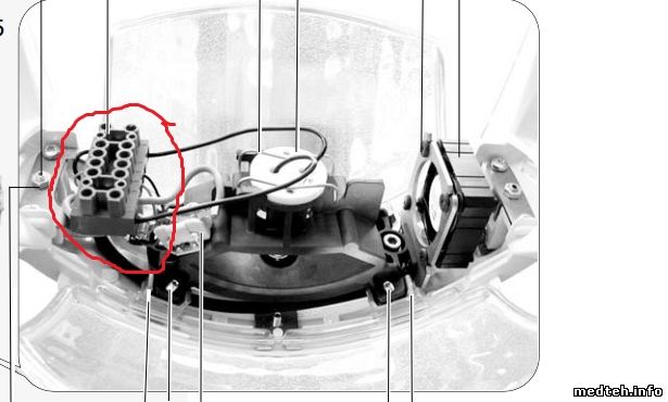

seabeeДата: Понедельник, 19.Дек.2016, 07:14 | Сообщение # 24
Подсветка на турбину подключена через этот датчик.Без нагрузки нет выхода.При нагрузке отличающейся от требуемой-нет выхода.
Кто знает как его обойти?
Nick_OДата: Понедельник, 19.Дек.2016, 11:55 | Сообщение # 25
У вас сообщений: 156
Западная Сибирь
Имеется ввиду синий блочок? Если да, то это не датчик, а модуль питания для LED на наконечник. У меня с новья такие на двух установках стояли. Даже поработать не успели, а начались проблемы со светом. В итоге их выкинул, поставил обычные лампочки на наконечник и проблемы закончились.

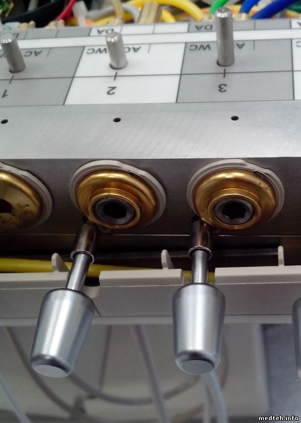

seabeeДата: Среда, 11.Июл.2018, 08:20 | Сообщение # 38
Интересно есть у ней регулировка воды на пистолет?В простых a.dec вроде нет,было что то возле бутылки.Тут с ходу тоже не нашёл.Нашёл кусочек ваты в пистолете.А регулятор один,у бутыли,почти не регулирует.
Сообщение отредактировал seabee - Среда, 11.Июл.2018, 10:51

Rauf70Дата: Пятница, 13.Июл.2018, 01:01 | Сообщение # 40
У вас сообщений: 56
ученик
хабаровск
Что конкретно интересует по данной установке?
Регулятор воды на пистолет у нее есть, а тот регулятор который стоит возле бутылки в принципе трогать не рекомендуется.
