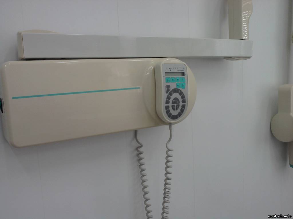

я делаю так.
закрепить рентген на гипсокартон. в гипсокартоне сверлю согласно разметки и чуть в сторону отверстия D32 ,так чтобы они не выходили за контур изделия.потом длинным сверлом сверлю стену под конкретный дюбель .если бетон - анкер(болт сменить на длинный),если кирпич или пористый кубик - химический дюбель.далее делаю дистанционные втулки по месту + 2-3мм из пластиковой трубы D32 .при расстоянии просвета до 15см такой метод проходит,а больше - приходится городить переходную платформу.
стараюсь сверлить по возможности глубже. кстати длина горизонтального плеча на фото - 90см !

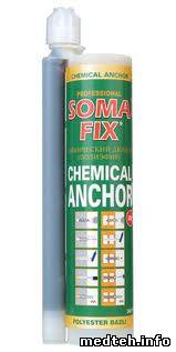

Как закрепить рентген на кирпич.
по опыту оптимально и проще использовать химический дюбель.только у нас самих дюбелей нету unknown использую свёрнутую штампованную сетку.

МастерБакуДата: Среда, 10.Окт.2012, 11:54 | Сообщение # 10
пару раз ,когда некуда было крепить, удлинял горизонтальное плечо рентгена.максимальное - 1м30см ! висит 5 лет.

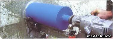

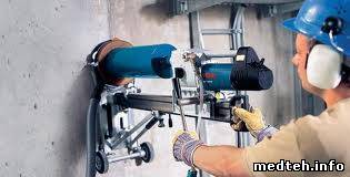

МастерБакуДата: Четверг, 11.Окт.2012, 12:35 | Сообщение # 14
очень нужная вещь при сквозном сверлении бетона под коммуникации,но очень дорогая! biggrin

очень нужная вещь при сквозном сверлении бетона под коммуникации, но очень дорогая!
Здесь два варианта: либо совсем уж старая постройка, либо проектировщики-недотёпы (правда, их сейчас много стало). Но по-любому, медтехнику это покупать не надо, если только "заиметь нахаляву" ...

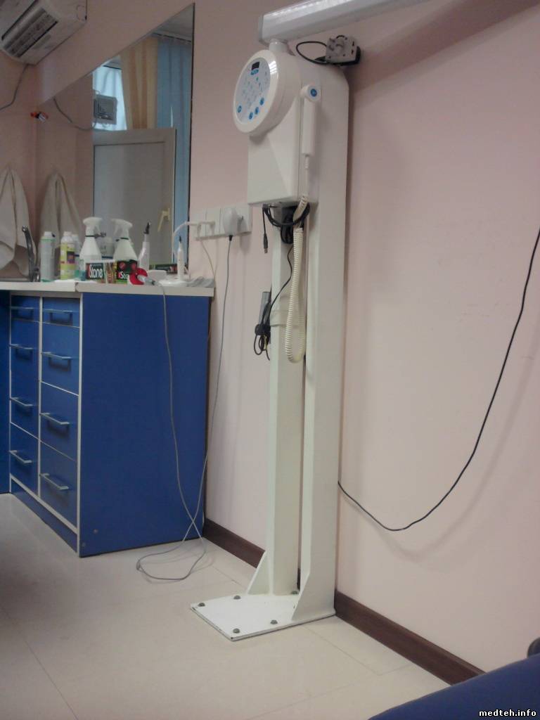

МастерБакуДата: Понедельник, 15.Июл.2013, 17:00 | Сообщение # 30
хороший способ , когда стены из гипса
ГайковертДата: Понедельник, 15.Июл.2013, 21:51 | Сообщение # 31
У вас сообщений: 137
В таком варианте делаю от пола до потолка враспор.
При возможности прячу за гипсокартон.
Если ремонт свежий - предлагаю при следующем убрать конструкцию в стену.
