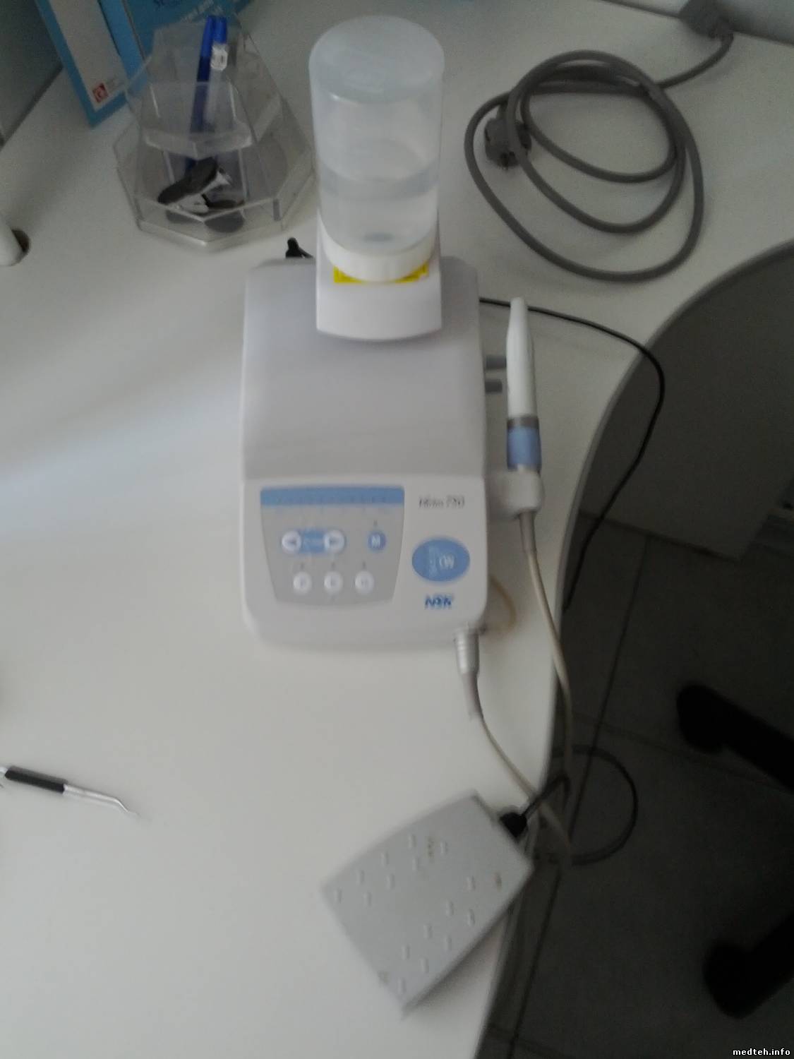

Оренбург
Скалер Varios 750 фирмы NSK.

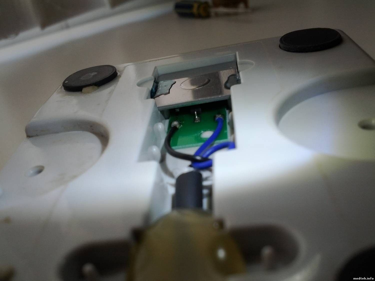

Периодически, при нажатии на педаль, перестает запускатся ультразвук,подсветка при этом загарается.Если педаль отпустить и снова нажать то колебания появляются.Попробовал влезть в педаль(в начале просто оторвал наклейку внизу),под наклейкой металическая пластинка и уже под ней маленькая плата с непонятным элементом.Провода прозвонил-норма.Грешу на ентот самый элемент,вроде геркон ,но при срабатывании не ноль.Попробовал замыкать отрезком провода,прибор включается,мощность колебаний ощутимо увеличивается.Замыкал разок всего,страшновато-вдруг не геркон а датчих хола какойнить или еще что.Проверить на отказ не смог.Кто сталкивался подскажите пожалуйста.

Сфотографируйте без пластинки с кнопкой.а есть возможность регулировать мощность педалью?фантазии, такой прибор не видел.

мастерБаку,Фото без пластинки нет,просто она приклеена и курочить не хочется.Регулировка педалью не предусмотрена.Мощность меняется кнопками + и - на корпусе.На крышке педали магнит,в дне педали датчик,на фото педаль перевернутая вверх дном со снятой наклейкой.

Геркон с подгоревшими контактами biggrin
МастерБакуДата: Вторник, 16.Окт.2012, 22:58 | Сообщение # 5
Поменяйте провода местами. Если вообще не будет работать - то электронная штука.будет работать - то в самом деле обгоревший геркон.

Там в педальке, последовательно с герконом впаян резистор 120 ом.
МастерБакуДата: Пятница, 02.Ноя.2012, 12:30 | Сообщение # 7
Quote (isanch)
попробуй поэтапно его уменьшить.но сперва смени геркон.

Там стоит постоянник, наверное специально для защиты геркона, вроде как гасящий резистор. У меня валяецца такой скалер. Сначала начал с перебоями работать, а затем полностью умер. Я дошел до прозвонки блока выдающего сигнал на наконечник и в нем утонул... До транса сигнал доходит, на выходе какая то чепуха. Много рассыпухи, сложно все прозвонить.
