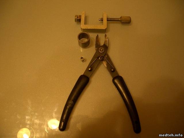

viktor_ev, в который раз повторяю: " Это кусачки ! (см. фото)."

Какая разница, чем стянут подшипник, даже, если силой мысли ? Главное, чтобы имущество клиента ( ротор ) не пострадало.
Я уже писал, что изготовил эту приспособу из кусачек примерно в 1999 году. В то время пресс, который Вы пропагандируйте как профессиональный ( очень спорное утверждение ), продавался в Москве за 400 долларов США. Я имел зарплату 600 долларов США в месяц. Подшипников менял примерно десять в месяц. Достаточно данных для простой арифметической задачи ?

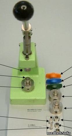

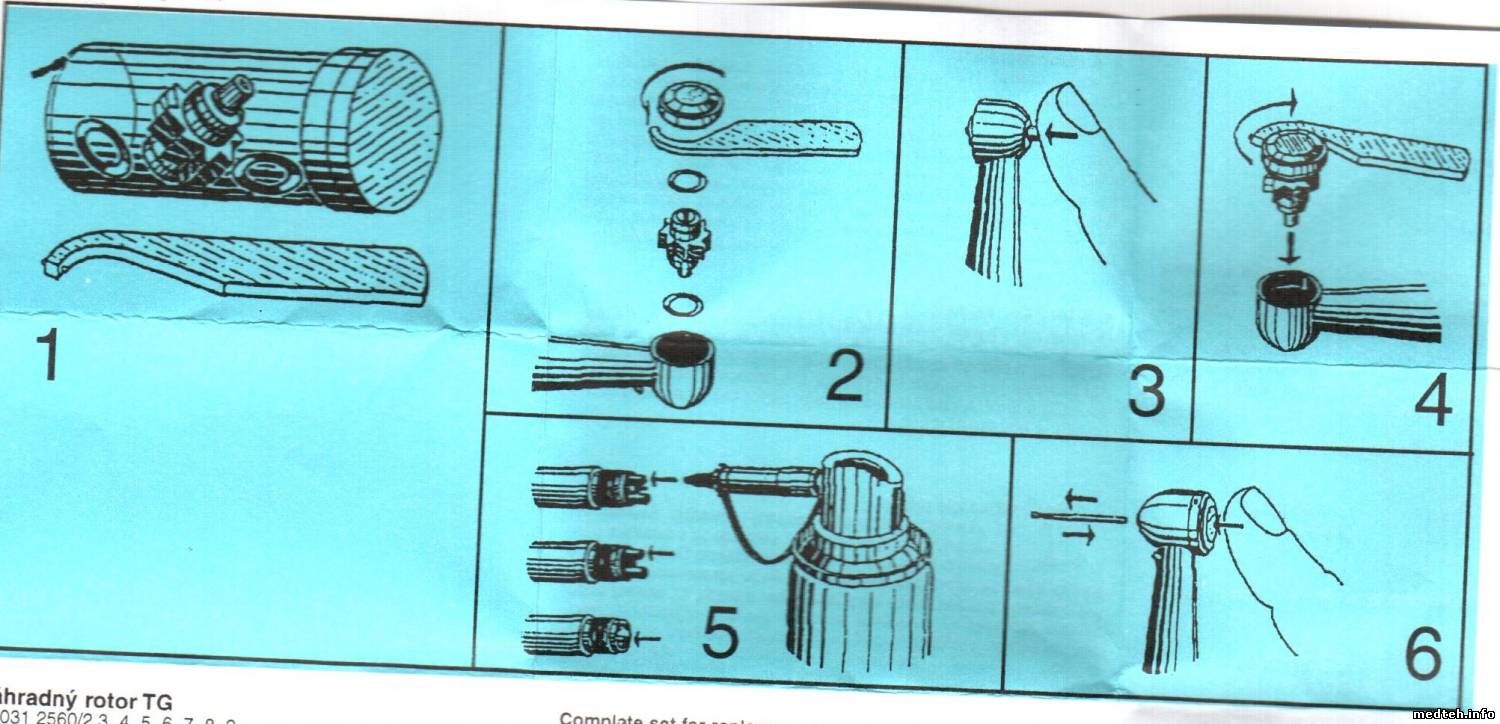

Вот кстати, если менять ротор в
Цитата miha01 ()
Японцы нравятся. но нравится дорогой сигмент.
X-серии нужна вот такая приблуда от производителя, но я не думаю, что у многих она есть, да и даже не в этом дело, имея кривенькие ручки и ноль опыта можно даже с помощью сверх точного оборудования заломать дорогой ротор.
trualДата: Четверг, 27.Фев.2014, 17:31 | Сообщение # 97
У вас сообщений: 113
Стоматология, стерилизация
У нас некоторые отечественные производители высылают роторы в которых импеллер с подшипниками вобще смешаются относительно вала сразу после установки, причем не одним эпизодом могут похвастаться, вот Ваш праведный гнев viktor_ev бы против них направить, ведь там серийное производство, сертификация, оборудование, ... wink
Сообщение отредактировал trual - Четверг, 27.Фев.2014, 17:49
stagerДата: Четверг, 27.Фев.2014, 17:59 | Сообщение # 98
У вас сообщений: 90
Кострома
Цитата trual ()
если менять ротор
для замены ротора она не нужна. Ну разве что цветные ключи для крышек.

Вопрос то провокационный, напиши Вам потом камнями закидаете biggrin Вот так например:
МастерБакуДата: Четверг, 27.Фев.2014, 19:18 | Сообщение # 104
это
бред , отмазка. вы сами с этим согласны? и этого достаточно?
trualДата: Четверг, 27.Фев.2014, 19:34 | Сообщение # 105
В TG-шке вполне, только они там почистить все забыли и еще нужно обратить внимание на состояние кнопки, иногда проблемы бывают. Мне кажется это вопрос для отдельной темы.
МастерБакуДата: Четверг, 27.Фев.2014, 19:36 | Сообщение # 106
давайте !
trualДата: Четверг, 27.Фев.2014, 20:08 | Сообщение # 107
поздновато у нас во Владе уже для новых тем. но вопрос весьма актуален. При замене оригинальных роторов с учетом их дороговизны, ну совсем не хочется напортачить. Причем вопрос актуален не только для турбинок.

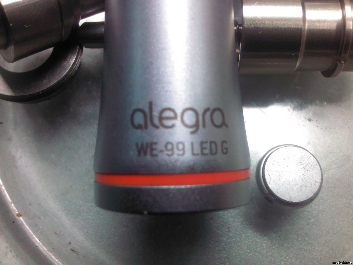

bektyishДата: Суббота, 19.Сен.2015, 15:23 | Сообщение # 114
Угловой наконечник Alegra WE-99 LED G
нужна спецификация на детали наконечника - полностью не разбирал ( ключ в процессе изготовления ) но думаю причина видна на снимке

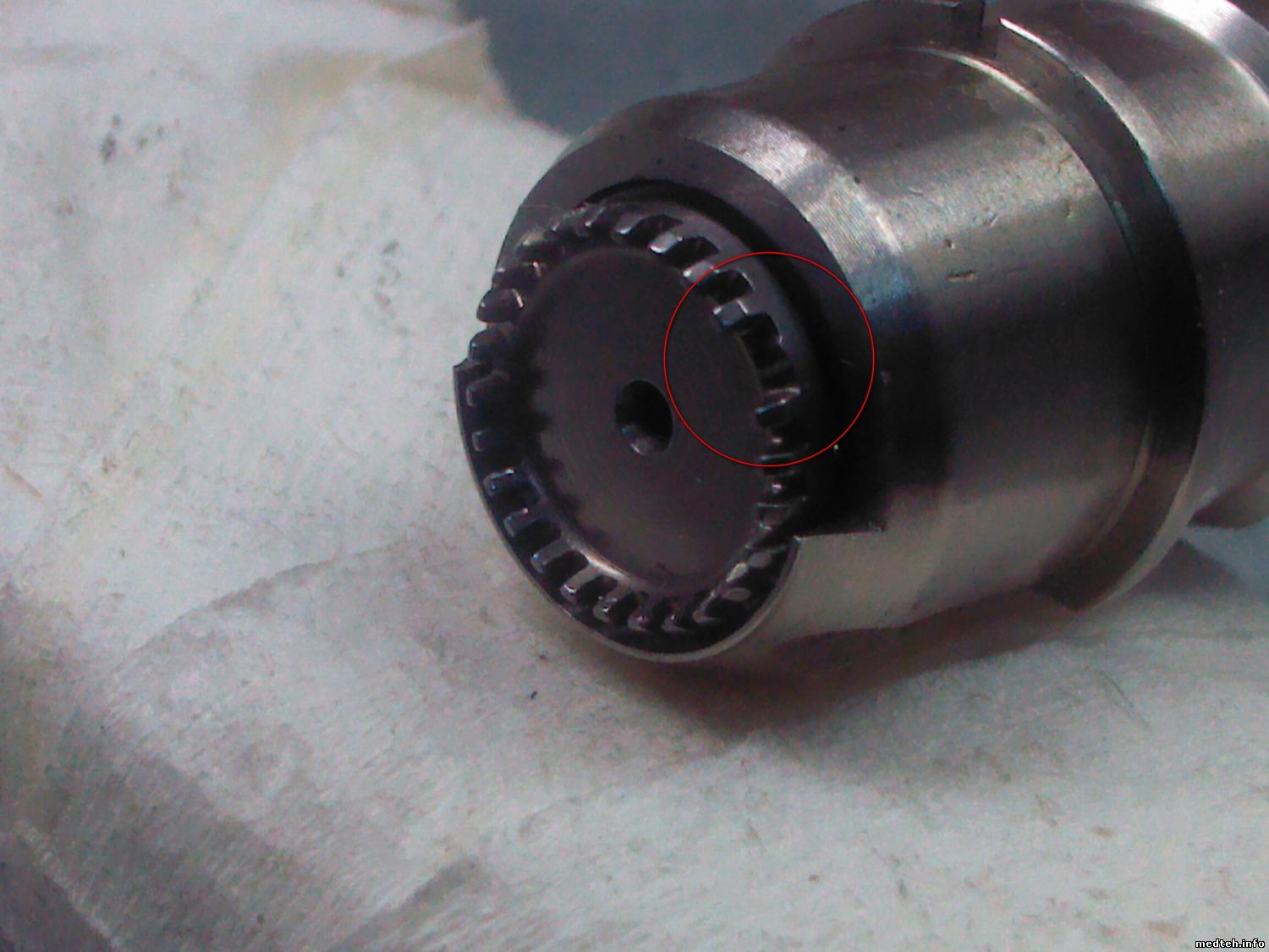

viktor_evДата: Суббота, 19.Сен.2015, 21:13 | Сообщение # 116
У вас сообщений: 648
bektyish,
Эти зубья просто так не вылетают. Это результат неправильной сборки. Есть 2 выхода. Либо попытаться найти такой списанный, либо купить аналогичного китайца в сборе новый наконечник. 100% хозяева этого наконечника откажутся платить за эту шестеренку, когда узнают ее цену и цену ремонта.
Очень плохо, что хозяева сайта не открывают тему для обмена и продажи б/у запчастей между участниками форума. Ведь наверняка где то валяется просто так, кому то очень нужная железка и никто об этом не знает.
