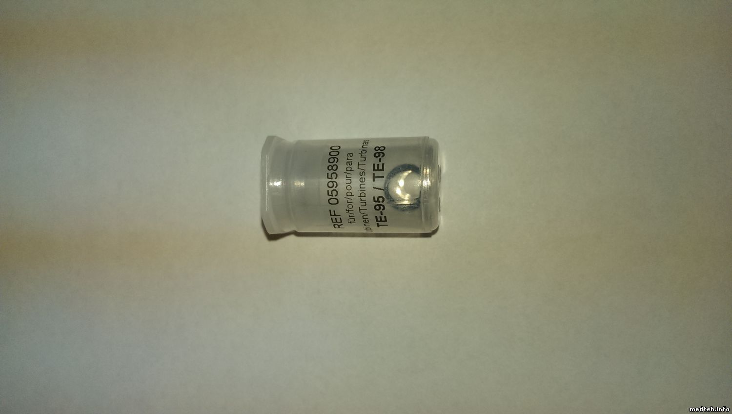

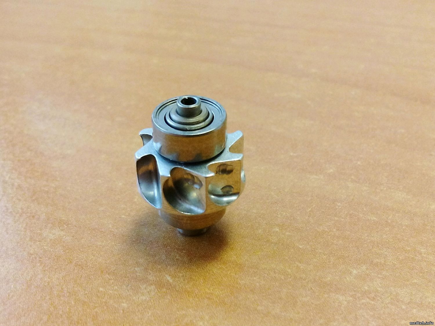

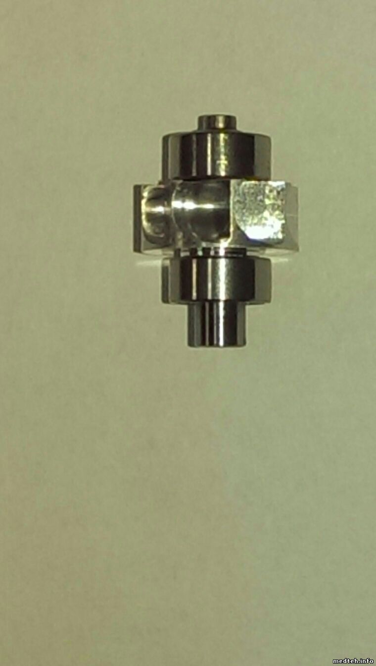

Пришли несколько роторов на Alegra TE-95/TE-98 от официального дилера. На крыльчатках нет следов балансировки. В представительстве сказали что новые роторы все такие приходят и они особо внимание на это не обращают. Это так технология производства скакнула что нет необходимости балансировать или... ну, сами понимаете?
МастерБакуДата: Понедельник, 04.Апр.2016, 13:02 | Сообщение # 126
скорее всего ... ну, сами понимаете . там невозможно без балансировки . цангу видели ?
medtech_krskДата: Понедельник, 04.Апр.2016, 13:11 | Сообщение # 127
У вас сообщений: 291
У меня есть старая Synea TA 98L в ремонте, у нее ротор со следами балансировки. Так вот цанги визуально очень похожи. Хотя, допускаю, что просто не знаю куда смотреть.
МастерБакуДата: Понедельник, 04.Апр.2016, 15:12 | Сообщение # 128
это вал, цанга внутри . она несимметричная , и как минимум поэтому нужна балансировка.

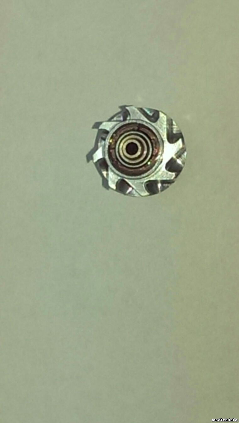

фото роторок с увеличением в студию - люди быстрее разберутся откуда они прибыли
МастерБакуДата: Понедельник, 04.Апр.2016, 16:35 | Сообщение # 130
а у меня такой
bektyishДата: Понедельник, 04.Апр.2016, 18:33 | Сообщение # 131
МастерБаку, у меня этот http://ru.aliexpress.com/item....57.html меньше диаметр , проще паять , меньше пластика
но более оперативно использовать смарт или планшет - там и камера получше
medtech_krskДата: Вторник, 05.Апр.2016, 11:40 | Сообщение # 132
Поставил микроскоп на телефон, но по-моему не сильно помогло
МастерБакуДата: Вторник, 05.Апр.2016, 13:54 | Сообщение # 133
трудно увидеть то чего нет , даже в микроскоп.

1prohindeiДата: Четверг, 07.Апр.2016, 10:59 | Сообщение # 139
У вас сообщений: 257
Руководитель СЦ
Ну, как то вот так ТЕ 98 выглядели раньше, балансировка мало казать внушительная,
на данном экземпляре 6(!) выборок, из них 4 сдвоенные...

МастерБакуДата: Четверг, 07.Апр.2016, 13:27 | Сообщение # 140
тем более кажется подозрительным отсутствие лунок.
