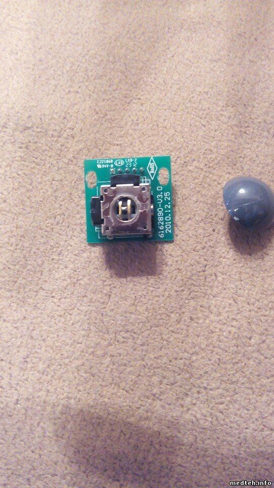

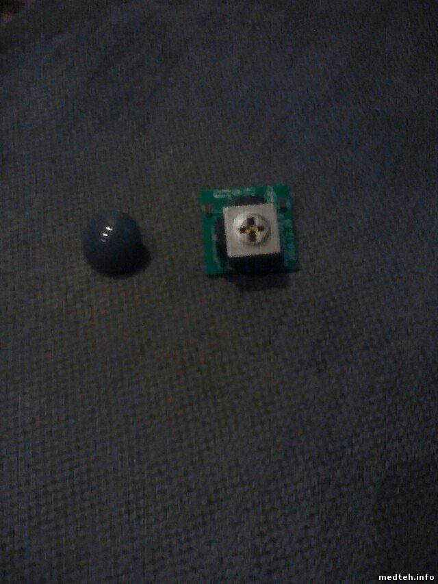

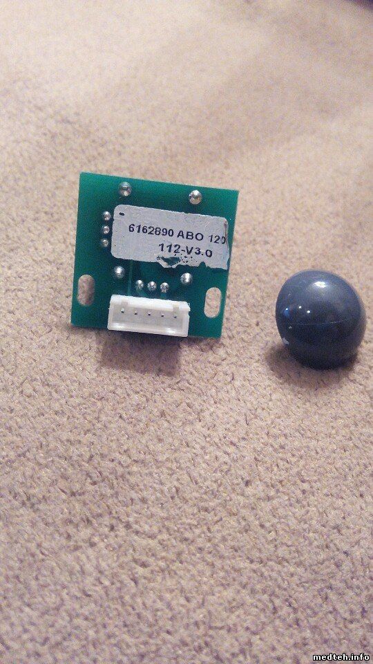

Здравствуйте подскажите кто нибудь делал джостик на этой установке, и как? Производители ответили что запчасти не поставляют.

madmacДата: Воскресенье, 08.Фев.2015, 22:31 | Сообщение # 63
в Нселлу обращались?
ForwardДата: Воскресенье, 08.Фев.2015, 23:01 | Сообщение # 64
У вас сообщений: 83
Цитата Yulana34 ()
можно попробовать, думал обойдусь легкими путями, теперь надо расспиновку моего.
в неё самую но увы unknown
attacheДата: Понедельник, 09.Фев.2015, 05:45 | Сообщение # 65
У вас сообщений: 301
Донецк-Москва
Вам будет достаточно подобрать дискретный джойстик.
Распиновка поще не бывает. Общий, CU, CD, BU, BD.
Сообщение отредактировал attache - Понедельник, 09.Фев.2015, 05:50
