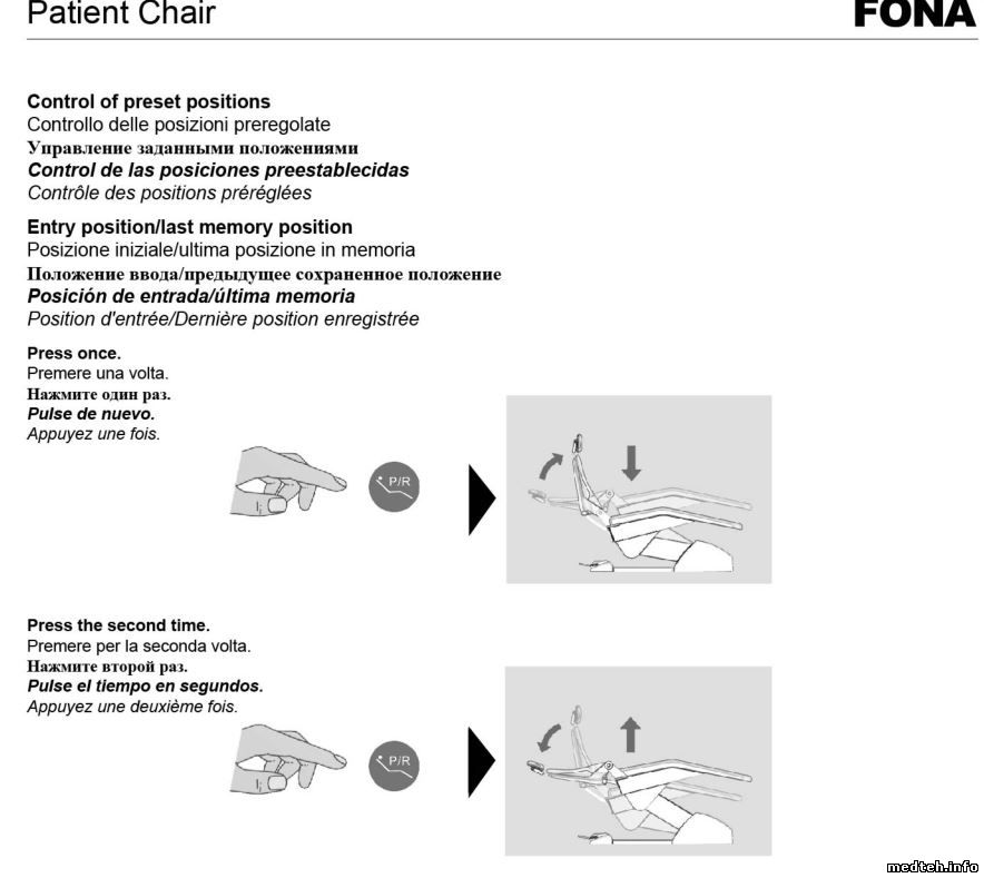

МастерБакуДата: Воскресенье, 01.Апр.2018, 20:36 | Сообщение # 93
Цитата vev1974 ()
только программирование Р1,Р2,Р3
если есть память - как правило есть и обучение . как - не знаю . пока на них никто не вызывал .

vev1974Дата: Понедельник, 02.Апр.2018, 08:13 | Сообщение # 95
У вас сообщений: 315
Витебск
Вот скриншот с мануала, вот этот раздел и назначение кнопки не очень понятен. unknown

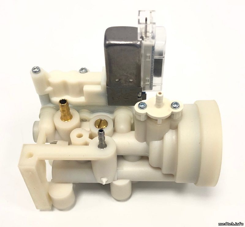

Всем здравия!
Установка Fona 1000S с верхней подачей. Возникла проблема с инструментами, а именно: непроизвольное (даже когда педаль не нажата), инструмент в гнездах, капает вода из наконечника, а именно скелера, также при работе микромотором (оригинальный, встроенный, электрический) капает вода со стороны соединения рукава с микромотором, хотя вода механически (крутилкой) закрыта на столике врача.
Столик врача оборудован системой клапанов SIRONA Instrumenten-Baustein M1. Самое плохое, что эта проблема не постоянная, возникает спонтанно и в моё отсутствие. Приезжаю, проблемы нет. Врач кидал фото и видео проблемы.
Что было предпринято:
На блоке SIRONA Instrumenten-Baustein M1 были поменяны электроклапана местами с турбинным - проблему не решил, периодичность поломки сохранилась;
Были перекинуты местами блоки с турбинным целиком - тоже всё осталось. Вода капает даже без нажатия на педаль. unknown
Учиться никогда не поздно!!
SSUДата: Пятница, 02.Июл.2021, 09:13 | Сообщение # 100
У вас сообщений: 373
ужгород
vev1974, там внутри, под откручивающейся белой крышкой, обычный золотник от автомобильной шины (вернее, не совсем стандартный, они обычно длинные, а там короткий). При помощи обычного колпачка его меняете и проблема решена. Не стоит удивляться такому решению, Siemens эту конструкцию использовал ещё с 70-х.

vev1974Дата: Пятница, 02.Июл.2021, 10:38 | Сообщение # 101
Витебск
Цитата SSU ()
Там внутри, под откручивающейся белой крышкой, обычный золотник от автомобильной шины (вернее, не совсем стандартный, они обычно длинные, а там короткий)
Дело в том, что я менял блоки местами, соответственно и нипеля менялись, но проблемы это не решилось. Возможно такое, что в бутылке давление воды большое (на фоно там регулятор давления зачастую никакой, живёт своей жизнью), не раз было, что бутылки стреляли. Ставил регулятор с Азимута с манометром, выставил 1.5-2 атм, и сёе в порядке.
Я просто конструкцию и принцип работы системы Baustein M1 не знаю, в руках для разборки и понятия его работы не было! blush
А за счёт чего этот ниппель открывается?
А здесь что может быть, если канал воды в рукав закрыт вовсе, даже если бы ниппель пропускал?
Как думаете?
А судя по видео, что мне скидывали врачи, при работе микромотора льёт прилично со шланга, где черная гайка прикручивает микромотор. unknown

SSUДата: Пятница, 02.Июл.2021, 12:11 | Сообщение # 102
ужгород
Здесь одно из двух, либо ниппель всё-таки неисправный, но и краник не до конца перекрывается, либо в воздушной магистрали такое количество конденсата, что вода невозбранно течёт из рабочего воздуха.
bektyishДата: Пятница, 02.Июл.2021, 17:44 | Сообщение # 103
... "либо в воздушной магистрали такое количество конденсата" - SSU, и мне пришла таже мысль.
goscha-belДата: Пятница, 02.Июл.2021, 19:07 | Сообщение # 104
А снять мотор и посмотреть из какого отверстия идёт вода не судьба? blush
