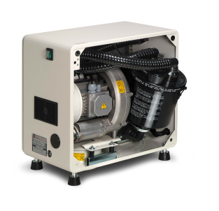

добрый день форумчане.
нужна помощь в обслуживании(разборке и чистке) аспиратора Media Jet.
очень сильно греется, аж плавит подводки(шланги) и очень сильный звук при работе(со слов врача)
находится в 300-тах км. поеду смотреть, а даже устройства не знаю.
Помогайте братцы...
Агрегат, на сколько я понимаю, работает точно также как и Aspina у EKOMA, только размером крупнее...EKOMовскую разбирал пару раз, в основном застывает крыльчатка, а тут даже соображений нет почему греется unknown

примерно такой агрегат, но не тот, вот -Medio Jet
в стоматорг-сервис звонил, нет у них инженеров, все на выезде.
в принципе все аспираторы(подобные) работают одинаково, и в результате осмотров-разговоров-консультаций выяснил что скорее всего накрылся подшипник..
знать бы какой там стоит подшипник, заменить аналогом на время, пока не привезут оригинал, нет их в Стоматорг-Сервисе, Эур-Мед Денталдепо и т.д.
Сообщение отредактировал fiksa555 - Среда, 14.Ноя.2012, 17:55

Quote (fiksa555)
может быть и при неправильно выбранном месте установки ( тепло не отводится, звук не поглощается ).
Также может свистеть разгрузочный ( компенсационный ) клапан. Для нормальной работы подшипников важно, чтобы в агрегат не попадала жидкость. Спроси у доктора, нет ли следов на выходе. В 300 км от Москвы - ещё цивилизация. При желании, найти на месте стандартный шарикоподшипник большого труда не составит.
[p.s.] Если приходится, я мою подобные агрегаты внутри Tiret, тем что от засоров.

компрессорная стоит отдельно от кабинета, приточная и от точная вытяжка + кондиционер (t средняя-13-17 градусов)
звука снаружи практически не слышно, но внутри работает он не так как раньше(свист,трение,скрежетание-со слов врача)
разгрузочного клапана, на нем нет-устройство по виду схоже с EKOMовким DO 2.1 и ASPINA(только без банки сбора) двигатель-крыльчатка-вход и выход и всё на агрегате больше нет ничего......+ блок управления и распределения включения и выключения агрегата...
а свист и скрежет стоит именно там в аппарате, так что думаю подшипник, ну или как вариант крыльчатку перекосило, встречал такое.

Обычно, у таких больших агрегатов две крыльчатки на валу.
Можно попробовать написать итальянцам, может быть, сообщат типоразмер подшипников.

Может, что-то залетело внутрь или приросло ( грибок и т.п. ), зазоры там малые.

Quote (big)
никогда так не делайте! ireful mad .
корпус сделан из силумина,подшипники стальные , крыльчатка - всё рассыпится.
тут посыпался подшипник . причина попадание влаги из сепаратора , потому что не промывали, потому что девочки уходят а врач работает дальше. вот слышал же он что вижжит- так всё равно работал, но это его проблемы. говори врачу пусть купит дешевый пылесос ,поставит его вместо мотора, включать ногой по надобности. насос пусть посылает с оказией или как - его проблемы. насос- полная разборка ,механическая чистка железной щёткой, замена обоих подшипников. постарайся до этого понять не поджарили ли обмотку.в принципе там должен стоять термопредохранитель. но тупые везде есть. глушители тоже разбери , губку смени.конденсатор тоже замени - он уже жарился. удачи!

olegДата: Пятница, 04.Янв.2013, 00:41 | Сообщение # 24
У меня была анологичная ситуация с TURBO-SMART. Один из агрегатов был ещё на гарантии. После 10-15 минут работы появлялся механический визг. Выяснилось следующее: в турбине очень маленький зазор между крыльчаткой и корпусом это так должно и быть, а так как эта байда хорошо греется и к тому же она из силумина, ей как и всем металлам свойственно расширяться. Решили в ремонт по гарантии не отправлять. Хорошо,что агрегаты стояли в отдельном помещении. Через месяц всё притёрлось. Свидетельством того, что это была притирка крыльчатки (что для CATANI стыд и срам ) это металлические опилочки, которые вылетали из шланга глушителя. Сейчас работает всё тип-топ.
