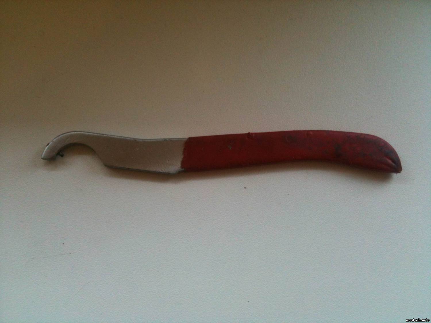

Кто сталкивался с разьемом М4 на данной установке,как разобрать? сифонит шланг,а как разобрать не понял. Фоток нет

МастерБакуДата: Среда, 21.Ноя.2012, 20:45 | Сообщение # 14
вставляешь российский наконечник, и откручиваешь нижний фланец. они её подклеивают. ireful

bigДата: Четверг, 22.Ноя.2012, 15:58 | Сообщение # 17
Quote (kemtor)
пытался-никак
Поможет фен и специальный ключ.
МастерБакуДата: Четверг, 22.Ноя.2012, 22:36 | Сообщение # 18
феном опасно. можно испортить уплотнительные колечки под регулятором воды. лучше зажигалкой с форсункой и ленточный ключ.
bigДата: Четверг, 22.Ноя.2012, 23:06 | Сообщение # 19
Quote (МастерБаку)
можно испортить
" Сдуру можно и ..." Между прочим, мой ключ приехал из Бразилии. На первом же шланге был отломан штырёк. Может быть, потому что не грел.
МастерБакуДата: Четверг, 22.Ноя.2012, 23:17 | Сообщение # 20
Quote (big)
аналогично , поэтому про него и не пишу. дерьмо. с Dabi работал очень плотно, до тех пор пока они не обнаглели. с Gnatus-ом до сих пор.
кстати ,вы его тоже сломали. вы правы :
Quote (big)
ленточный ключ во многих ситуациях спасает.
Сообщение отредактировал МастерБаку - Пятница, 23.Ноя.2012, 00:06
bigДата: Четверг, 22.Ноя.2012, 23:32 | Сообщение # 21
Нет худа без добра. Сломав ключ, я предъявил претензию дилеру. Мне дали другой, обратился к нужным людям, они заменили штырьки на качественные. Получилось два ключа. Было, что подарить товарищу.
К слову. Для крышек-кнопок некоторых словацких турбин этот ключ тоже годится.
МастерБакуДата: Пятница, 23.Ноя.2012, 10:34 | Сообщение # 22
Quote (big)
хорошие
Quote (big)
штырьки
получаются из советских иголок. сверлим, подбираем иглу , впресовываем, обрезаем.
