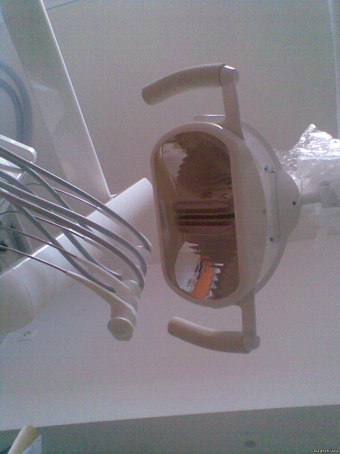

Впервые столкнулся с подобным светильником,не смог до конца понять,как я понял у него сенсорное управление,но так и не поня покал зачем эти две кнопочки,и почему он мерцает?
goscha-belДата: Пятница, 13.Сен.2013, 21:47 | Сообщение # 395
А это точно кнопочки? unknown
levschaДата: Пятница, 13.Сен.2013, 22:08 | Сообщение # 396
У вас сообщений: 1440
Сочи(Адлер)
да,одна включает и выключает светильник,он вроде и яркость меняет,я правда не понял как,а зачем вторая кнопка непонятно и почему мерцает unknown
МастерБакуДата: Пятница, 13.Сен.2013, 22:11 | Сообщение # 397
А инструкцию почитать не пробовал ? Или доктор унëс?
goscha-belДата: Пятница, 13.Сен.2013, 22:19 | Сообщение # 398
И они нажимаются? Просто я видел фотосенсоры в таком исполнении.
levschaДата: Пятница, 13.Сен.2013, 22:19 | Сообщение # 399
Сочи(Адлер)
не успел biggrin
goscha-belДата: Пятница, 13.Сен.2013, 22:24 | Сообщение # 400
Цитата (levscha)
не успел biggrin
Ну, это чисто по-нашему: сначала покрутить, а потом выяснять зачем эти "крутки" biggrin
