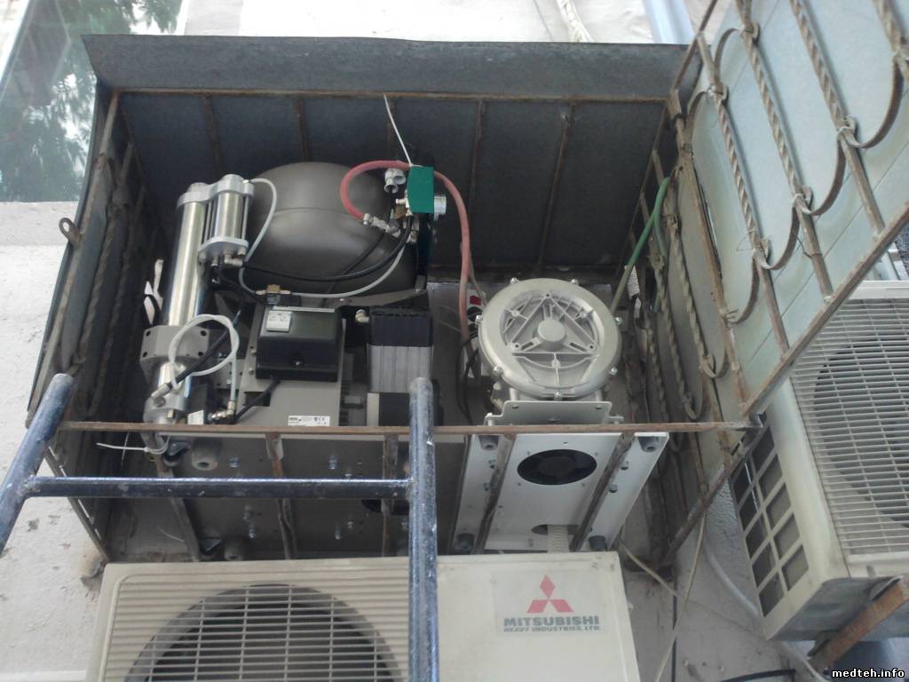

МастерБакуДата: Понедельник, 15.Июл.2013, 16:49 | Сообщение # 293
подвеска экомов
attacheДата: Понедельник, 15.Июл.2013, 20:40 | Сообщение # 294
У вас сообщений: 301
Донецк-Москва
Цитата (МастерБаку)
подвеска экомов
И как при этом выглядят лица соседей? ireful
Как я понимаю климат тоже не средней полосы...
art-i-kДата: Понедельник, 15.Июл.2013, 21:46 | Сообщение # 295
Они по своей наивности думают,что это турбированный кондюк,да ещё и с эффектом ионизации. Может даже денег доплачивают за халявный комфорт rofl
МастерБакуДата: Вторник, 16.Июл.2013, 08:18 | Сообщение # 296
это поликлиника в 4 этажа ,напротив через дорогу - общага для иностранных студентов. biggrin такая же штука есть на 3 этаже.

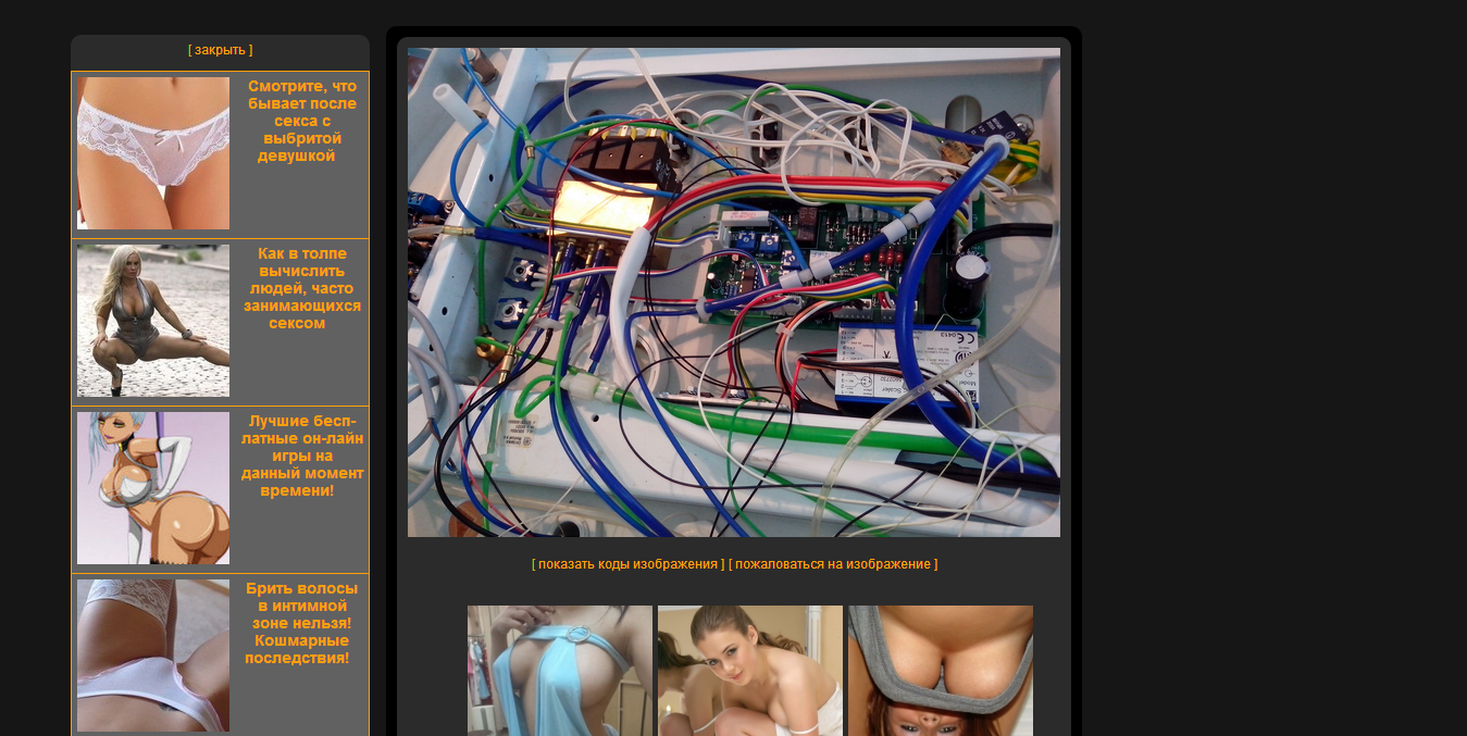

ishockДата: Воскресенье, 04.Авг.2013, 17:57 | Сообщение # 309
Стоматолог
Ну турбина покапала покапала и перестала, если долго припаркованная. Не смотря на это если взять ее в момент капания то сразу вода пойдет , но не долго а затем опять придется ее ждать. Действительно, шланг воздушного охлаждения был ранее пережат и я его открутил для того чтобы одновременно и воздушное и водяное, что очень важно в работе.
признаюсь все это очень сложно для меня. но тем не менее очень необходимо. Немного запутался в этом всем. вот сделал фотографии . Подача воды автономная. Есть ли редуктор - не знаю. провода нашел только черный и белый х17 как и куда их убрать не понимаю (
http://i50.fastpic.ru/big/2013/0804/28/5a8a73949d7a797f59e4d321fc769f28.jpg
http://i50.fastpic.ru/big/2013/0804/ab/c6a53113ac738d7e06d416b40f43fcab.jpg
http://i50.fastpic.ru/big/2013/0804/18/87744937a126ada72b380731cbc1f818.jpg
http://i50.fastpic.ru/big/2013/0804/61/78dd4c988bb5c0cc9a4eadbba13fae61.jpg

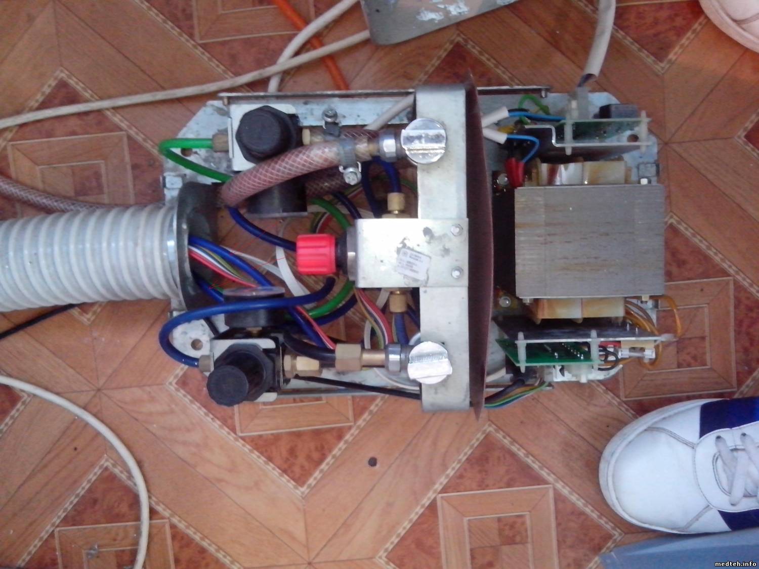

goscha-belДата: Воскресенье, 04.Авг.2013, 19:23 | Сообщение # 310
Насколько я понял из фото у Вас пистолет, скалер, турбина, эл. микромотор. Не понятно зачем на скалер отдельный клапан воды. В первую очередь
Цитата (andruka)
меняем мембрану на пневмоблоке в столике
Это латунный блок с тремя эл/клапанами. После этого проверяем работу каждого выхода этого блока. Короче необходимо сделать профилактику, (чистку) каждого узла. И ещё, дайте свой E-mail, сброшу Вам кое-что по 02-й. А редуктор на бутылку есть - с красной ручкой. Второй с манометром - это входной.
Сообщение отредактировал goscha-bel - Воскресенье, 04.Авг.2013, 19:26
ishockДата: Воскресенье, 04.Авг.2013, 19:35 | Сообщение # 311
Стоматолог
мыло в личке. Простите, а где взять запасную мембрану?
как ты их смотриш?,ни одну фотку поисковик не нашел unknown
МастерБакуДата: Воскресенье, 04.Авг.2013, 21:59 | Сообщение # 313
копируешь , вставляешь в браузер , там ещё много интересных картинок вокруг.
goscha-belДата: Воскресенье, 04.Авг.2013, 22:03 | Сообщение # 314
А что, есть ещё? Я только восемь видел! blush
levschaДата: Воскресенье, 04.Авг.2013, 22:05 | Сообщение # 315
У вас сообщений: 1440
Сочи(Адлер)
пишет искомая комбинация ни где не встречается unknown блин,почему нельзя было в тему их вставить ireful
МастерБакуДата: Воскресенье, 04.Авг.2013, 22:07 | Сообщение # 316
а вокруг ?
МастерБакуДата: Воскресенье, 04.Авг.2013, 22:14 | Сообщение # 317
1 , 2 , 3 4 5 6 7 8
а так ? biggrin
levschaДата: Воскресенье, 04.Авг.2013, 22:26 | Сообщение # 318
Сочи(Адлер)
Судя по фото установка в идеальном состоянии еще,прикрути немного подачу воздуха на спрей вода перестанет пропадать и поменяй местами шланги в энергоблоке перестанет капать, я уже писал об этом выше
goscha-belДата: Воскресенье, 04.Авг.2013, 22:33 | Сообщение # 319
Ты думаешь они перепутаны? Вряд ли их кто-нибудь отсоединял после первого монтажа, а вот редукторы могли "накрутить"
Сообщение отредактировал goscha-bel - Воскресенье, 04.Авг.2013, 22:38
levschaДата: Воскресенье, 04.Авг.2013, 22:39 | Сообщение # 320
Сочи(Адлер)
поменять местами
