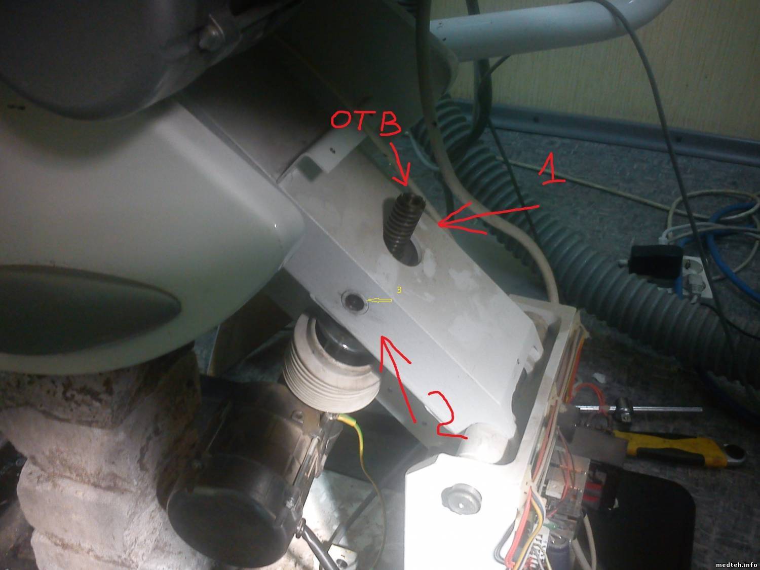

bigДата: Вторник, 04.Июн.2013, 01:32 | Сообщение # 201
Есть два варианта.
1.Переставить кирпичи в другое место или использовать более элегантную подпорку из автомагазина. Причина: мешают развернуться. Далее, отсоединяем мотор-редуктор от станины и, вращая ходовой винт, выворачиваем его из гайки ( изделие 2 ).
2. Разбираем мотор-редуктор на месте. Отсоединяем его от станины. Далее, скручиваем гайки со шпилек, стягивающих пакет. Как правило, стираются/ломаются зубья шестерни, сидящей на валу электродвигателя.

bigДата: Вторник, 04.Июн.2013, 12:03 | Сообщение # 203
МастерБаку, спасибо за оценку.
Иного даже не ожидал. Выдохните и еще раз прочтите:
Цитата (112qw)
В изднлии 1 есть отверстие с нарезаной резьбой, я так понял вывинтить при помощи болта?
Может не стоит газовым ключом ходовую резьбу портить ?
А если Вы уверены, что узел "гайка-шарнирный палец" легко разбирается, то почему не указали способ ?
Цитата (МастерБаку)
для удобства сделайте на шпильках пропилы . открутите
Это инженер сказал ? Про контрагайки не слышали ? Сами хоть раз подобное разбирали ? У нормального производителя шпильки на одном конце "сплющены".
МастерБакуДата: Вторник, 04.Июн.2013, 14:04 | Сообщение # 204
это не для этого случая.
и не собирался
Цитата (big)
еще раз прочтите
Цитата (МастерБаку)
подвернуть винтовой шток газовым ключом за конец
там и ежу ясно - сам увидит.
и куда вы их сажать собираетесь?
я не считаю , но не один десяток ! в отличие от вас . который предлагает
без комментариев . продолжайте в том же духе - это забавно . good и не только мне !

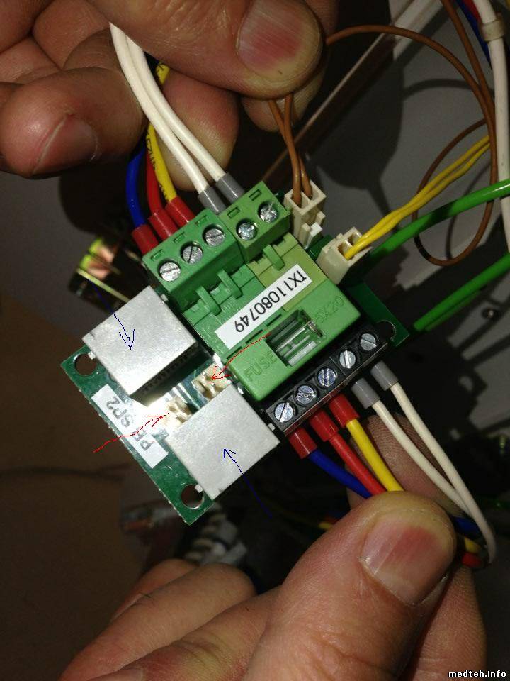

Сегодня впервые собирал Дипломат DC170,столкнулся с небольшой проблемой,не работает пульт управление со столика врача,а именно кресло и гидроблок,инструменты отлично работают,звонил кабеля,оба звоняться по отдельности,уперся вот в эту плату через нее не идет сигнал в двух из восьми проводов,нехватило времени до конча разобраться,вторая установка за сегодня,установка далековато,завтра снова ехать.Синие это разъемы управления,красные два разъема пустых,но они взаимосвязанны со шлейфом управления,может там какие перемычки нужны?
а соеденил ли ты кресло и энергоблок 2-х жильным проводом с конекторами на концах?
какая педаль, с педали идёт управление креслом?
fiksa555Дата: Среда, 05.Июн.2013, 17:29 | Сообщение # 212
У вас сообщений: 303
Cервисная служба
Апрелевка
Цитата (МастерБаку)
есть юзер на ру
в этом юзере нет нужной информации.
то что помеченно красными стрелками используется для управления кнопок слива в плевашку и стакан с блока ассистента, коричневый провод-клапан инжектора, жёлтый-микрик инжектора.
если не задействованы(указанные красным на фото) то у вас только держатель инжектора на установке без блока ассистента...
по RJ45 сигнал должен идти из под энергоблока с платы, а плата получает сигнал от кресла(с помощью 2-х жильного провода с конекторами на концах) смотри коммутацию.....
ищи кабель COMCL 1 - C2 - EB_ECO Cable по схеме
-_170-180.pdf (60.2 Kb)
Сообщение отредактировал fiksa555 - Среда, 05.Июн.2013, 17:33
levschaДата: Среда, 05.Июн.2013, 18:59 | Сообщение # 213
У вас сообщений: 1440
Сочи(Адлер)
Спасибо Сергей!.разобрался уже,действительно недоглядел в схеме не соеденил,кресло с энергоблоком,пытался сетевой кабель от энергоблока к креслу притулить вот и завис,дипломат в первый раз собирал,я там еще и на плевашки со стаканом завис,пока не узнал.что клавишу несколько секунд держать нужно.чтоб водичка полилась,уже договариваюсь с Эркастомом в Москве поехать лекции по Дипломатам послушать,они к нам словаков таскают.

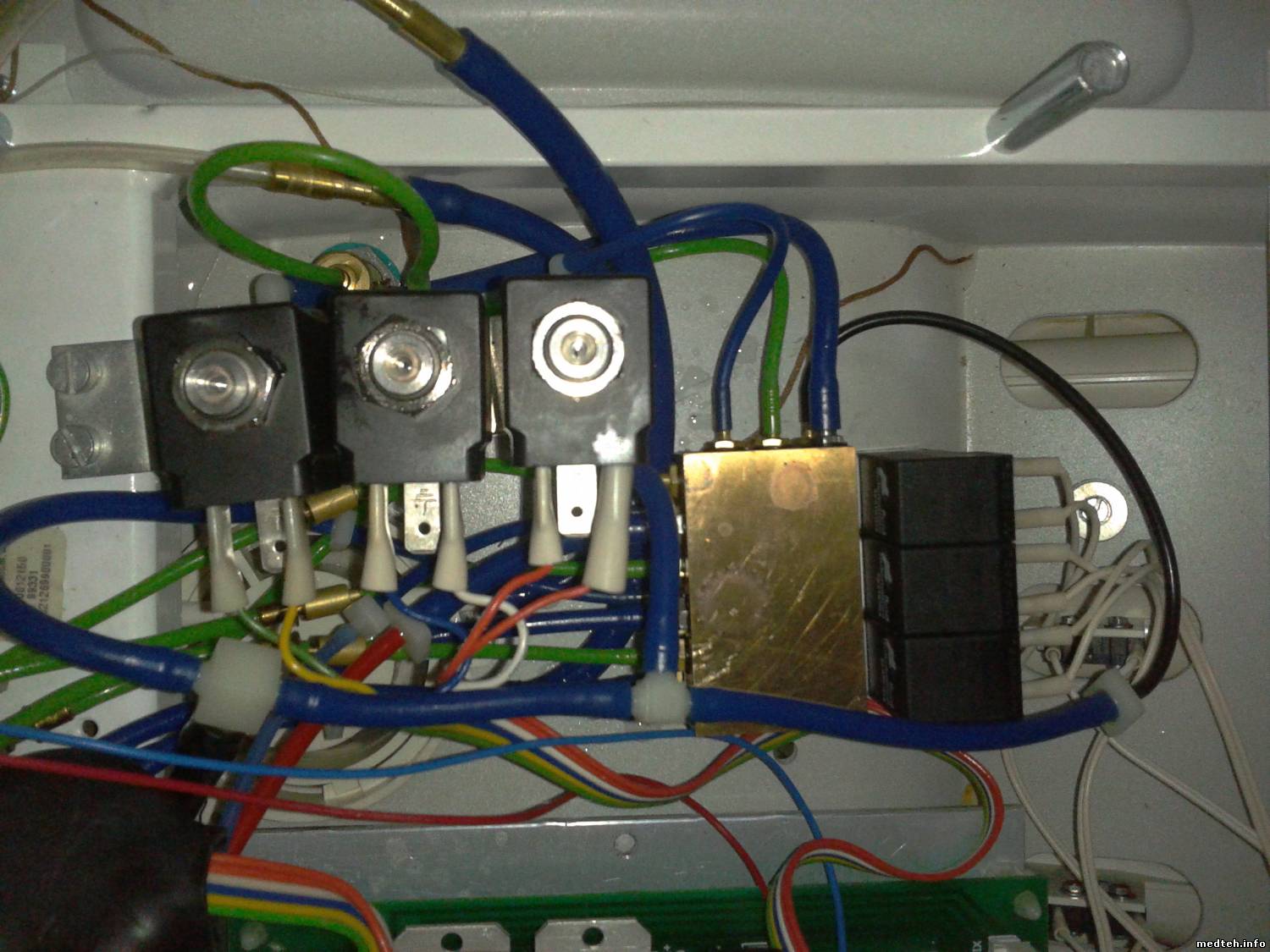

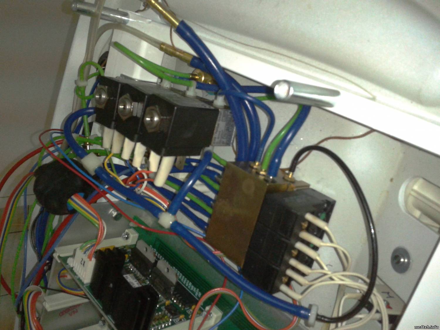

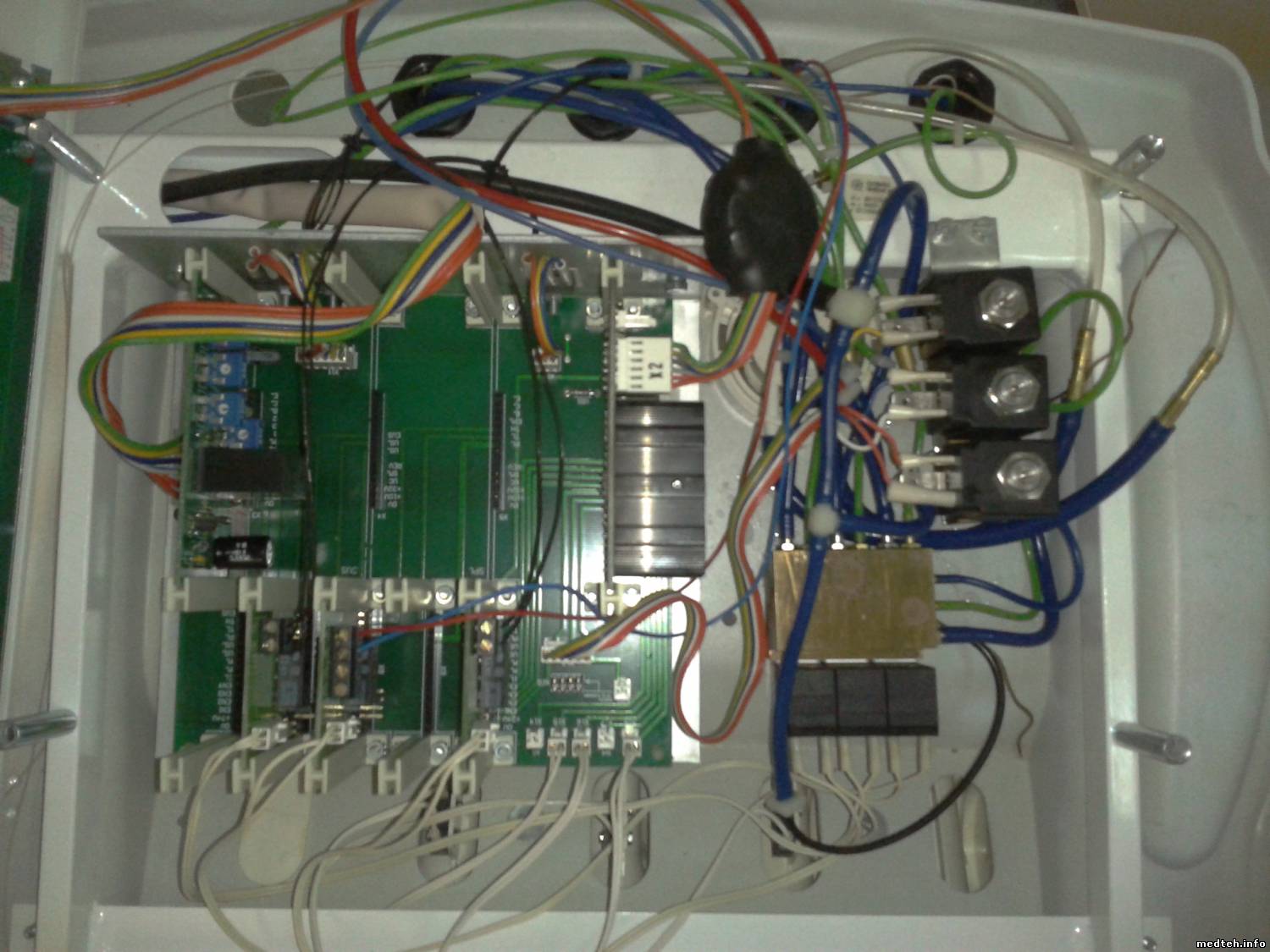

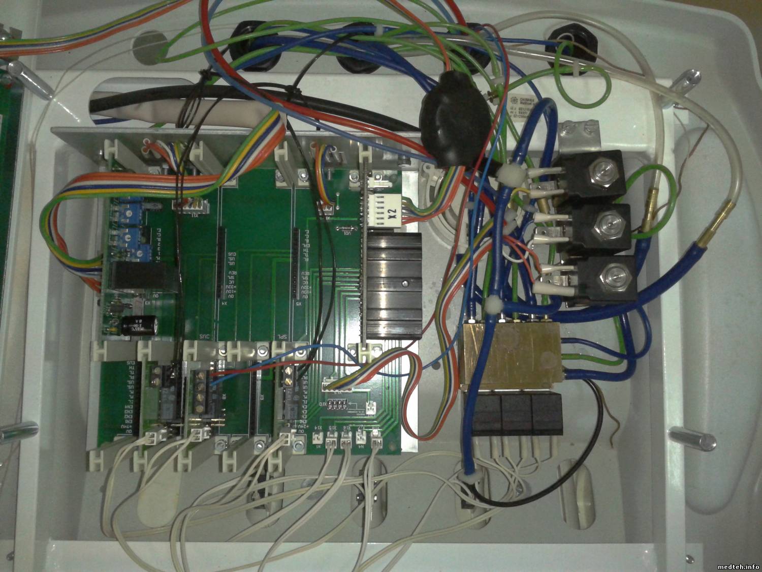

Здравствуйте коллеги! Помогите разобраться со Смайлом 2004 г.в. проблема всем известная но решить ещё не получается,суть в том что при снятии одного инструмента и работая им начинает идти вода с других шлангов,до меня в машине никто не ковырялся,первым делом проверил прокладку в распредблоке,она в норме хоть и был на ней сильный налет,сильно она не растянута,проверка всех концивиков и пневмоклапанов на распредблоке результата не дали,следов воды на платах и каких либо других повреждений не обнаружено.где капать дальше не знаю,прошу помощи и советов,заранее спасибо... blush
6726395.jpg (169.5 Kb) · 1775051.jpg (145.1 Kb) · 7394060.jpg (169.5 Kb) · 9852540.jpg (184.0 Kb) · 1292298.jpg (151.9 Kb) · 6506396.jpg (172.5 Kb)
YRA46Дата: Воскресенье, 09.Июн.2013, 23:32 | Сообщение # 237
Texnikims, для начала надо определиться клапана корректно включаются, т.е. проблема в электрике/электронике или в пневмо-гидро схеме...была аналогичная но более свежая машина...это «классик» вроде...бам был еще один клапан общий который пускал воду....тут его нет...поэтому скорее всего проблема всетаки в прокладке плоской...

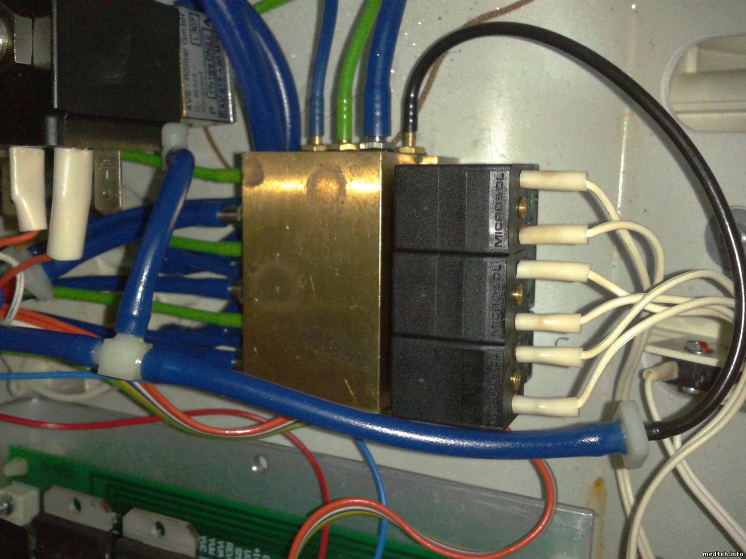

YRA46, как проверить ресурс прокладки? С виду прилично выглядит грубых вмятин нет ,тем более надрывов,был только налет извести,прокладку снял почистил,нагрел ,чуть растянул,охладил,поставил на место,результат-ноль.все концевики и пневмоклапана проверял на срабатывание,забыл уточнить что установка Смайл Мини 04....
bigДата: Понедельник, 10.Июн.2013, 03:31 | Сообщение # 239
Правильней будет называть эту деталь мембраной.
Если вспомнить принцип ее работы: под действием воздуха управления она прогибается и запирает отверстия, то первое, что приходит на ум при подобной неисправности, - это проверить давление воздуха и воды. Для нормальной работы нужна разница в два бара.
На установках Мини редукционного клапана на бутылку не предусмотрено. Texnikims, сожми бутылку пальцами. Удается продавить ?
big,прав,разберись с давлением ,пару-тройку раз была у меня такая проблема на 02,все быстро решилось регулировкой давления,на двух установках при монтаже были перепутаны шланги идущих с энергоблока,пока установка была новой,как то еще работала,прошло года три и пошла вода,все,что сделал это поменял местами шланги
