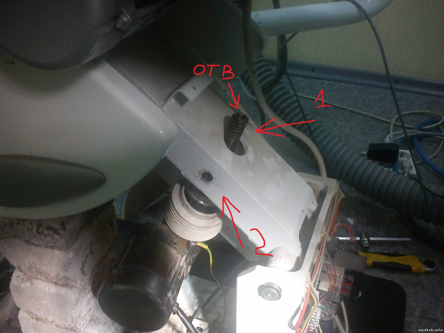

Здраствуйте уважаемые форумчане. Возник такой вопрос: при нажатии на педаль установки Diplomat Economy DE 100 кресло ни подниматся ни опускатся не хочет (находится в крайнем нижнем положении) При этом мотор вращается.
МастерБакуДата: Четверг, 30.Май.2013, 09:08 | Сообщение # 164
вы попали , поздравляю! снимайте мотор и разбирайте. принесите с собой кирпич и кусок ткани под цвет обивки - чтобы доктор не плакал. biggrin

Я в разборке не очень опытен (может мануальчик по аналогичной установке где-то есть в природе). Это же как-то приподнять для начала нужно это кресло? И какой окончательный диагноз можно поставить этому мотору (что б сразу и запчасти смотреть).

сорвана шестерня , капремонт,10-20 дней.
три человека надо. сервис мануал .
Сообщение отредактировал МастерБаку - Четверг, 30.Май.2013, 13:52

goscha-belДата: Суббота, 01.Июн.2013, 17:59 | Сообщение # 175
Новый мотор больше 200 стоит, а ещё снять и поставить! Так что за ремонт не много
МастерБакуДата: Суббота, 01.Июн.2013, 18:02 | Сообщение # 176
в кабинете - сомневаюсь , это наверно цена диллеру.
goscha-belДата: Суббота, 01.Июн.2013, 18:05 | Сообщение # 177
Нет, можно купить или в Питере, или в Москве за 7500руб., (это около 250)

goscha-belДата: Суббота, 01.Июн.2013, 21:02 | Сообщение # 186
Цитата (112qw)
мотор с редуктором меняется полностью?
Редуктор, как правило, это пластиковые шестерни, так что решать Вам что лучше: искать токарей, фрезеровщиков и т. д. или купить мотор-редуктор целиком. bye2
МастерБакуДата: Суббота, 01.Июн.2013, 21:05 | Сообщение # 187
или купить только шестерню , думаю её отдельно продают.
Думаю найти ГОРАЗДО труднее, чем мотор-редуктор в сборе.

Ну дык. Об этом мало пишут я смотрю. Уж черезчур узкопрофильно всё. Кто занает тот знает короче ))
Думаю шестерню найти нереально. В лучшем случае выточить.
Завтра посмотрю деталировку и подскажу к кому обратиться и сколько стоит. Ну уж за работу-это у кого как.
Не думаю что получится намного дешевле плюс большая вероятность несоответствия оригиналу.
Цитата (112qw)
Видно шестерня у него есть в запасе.
Снятая со сгоревшего мотора.

112qwДата: Вторник, 04.Июн.2013, 00:13 | Сообщение # 200
Слесарь-водопровдчик
Днепропетровск
Нусс.. Поехали
Вот разобрал, теперь впорос: Как выкртуить изделие 1 с изделия 2 (я не технарь, просьба не ругать)
В изднлии 1 есть отверстие с нарезаной резьбой, я так понял вывинтить при помощи болта? Но мешает мотор.
