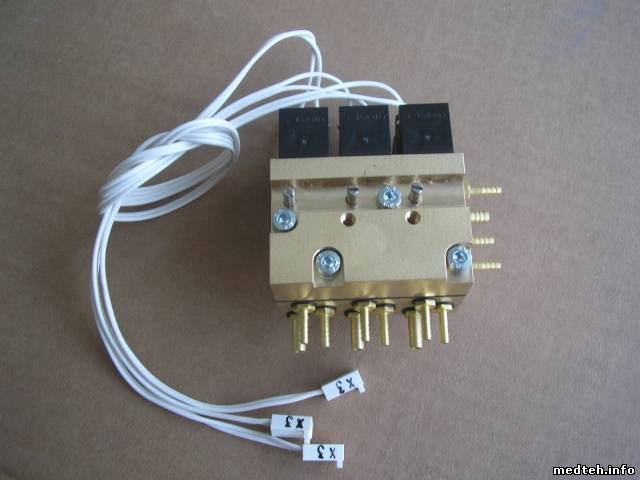

bigДата: Вторник, 22.Янв.2013, 00:02 | Сообщение # 81
А вот дешевый пластиковый для насоса.
МастерБакуДата: Вторник, 22.Янв.2013, 09:50 | Сообщение # 82

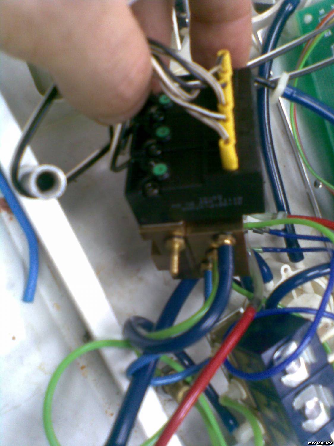

1prohindeiДата: Суббота, 26.Янв.2013, 20:04 | Сообщение # 90
У вас сообщений: 257
Руководитель СЦ
Цитата (andruka)
для "нажимания" есть такая приспособа
Металлический вариант инструментов получили на ЕКОМе, приятен в работе.
Раньше, естественно, для "нажимания" пользовались отвёрткой...
Относительно расположения соединительной колодки - вполне рационально для подключения двух - четырёх проводов.
Конструкция шкафа DUO максимально оптимизирована...

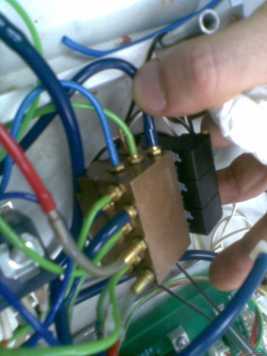

Цитата (levscha)
Мне нужны запчасти на Смайл мини-04.Вот фото.Распределительный блок столика врача
давно по буржуйски работать начал? или инструмент украли? или доктор такой плохой ?

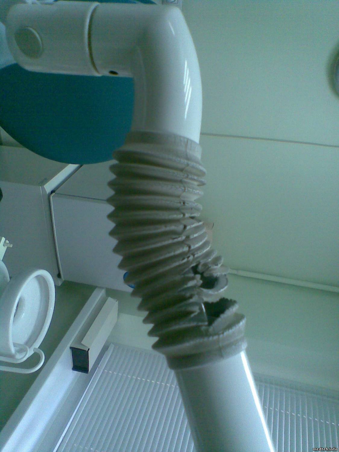

Цитата (levscha)
пыльник на пантограф светильника.
сшей из белой кожи на липучке.
Сообщение отредактировал МастерБаку - Воскресенье, 03.Мар.2013, 15:17
art-i-kДата: Воскресенье, 03.Мар.2013, 20:09 | Сообщение # 98
Ну это не совсем серьезно (сам же когда-то писал "это не наш метод"). Просто стоимость этой гофры несоизмеримо мала со стоимостью работы по её замене.
МастерБакуДата: Воскресенье, 03.Мар.2013, 20:21 | Сообщение # 99
поэтому и написал . легко одевается , моется . подобные были на иранских мелоринах и на пантогрофе врача. shok стоит рупь, замена - 100. biggrin
МастерБакуДата: Воскресенье, 03.Мар.2013, 20:26 | Сообщение # 100
Цитата (art-i-k)
Просто
никто не заплатит адекватно сложности замены.
levschaДата: Воскресенье, 03.Мар.2013, 22:14 | Сообщение # 101
У вас сообщений: 1440
Сочи(Адлер)
Цитата (МастерБаку)
и где такие раздают ? мы привыкли отвёрткой . хоть-бы на верёвочке привязали. жадные . вон китайцы : в установку за 800$ и лампочку и 3-4 шестигранника и кусок трубки 4м кладут!
эт еще,что одну установку собирал так нашел в ней измеритель давления на наконечниках,хотя в столике врача был свой манометр
Цитата (art-i-k)
А зачем весь блок в сборе?-обычно хватает мембраны (в Вашем случае на 3 инструмента).
доктор сам менял мембрану,толку мало,попросил найти весь блок в сборе,до меня говорит техник был тож чето делал самоделки не помогло,я в субботу приехал,почистил клапан,поставил новую мембрану,у доктора еще была,при первом запуске подтравила немного,пока с клапаном возился отключил,включил и все заработало на ура good на неделе буду звонить выяснять,как работает,а там видно будет,уж больно эта фигня доктора достала biggrin есть подозрения,что раковина там,так смотрел не заметил,лупы с собой не було в мастерской забыл
эстэтика пострадает

andrukaДата: Понедельник, 04.Мар.2013, 13:53 | Сообщение # 104
У вас сообщений: 276
Цитата (levscha)
и если оригинал дорогой
оригинал около 480 евро+18%ндс
гофра около 32 евро+18%ндс
Сообщение отредактировал andruka - Понедельник, 04.Мар.2013, 14:10

МастерБакуДата: Вторник, 05.Мар.2013, 22:55 | Сообщение # 116
http://www.fed-stom.ru/index.php?route=product/category&path=63 но там с электроклапанами нету unknown
Сообщение отредактировал МастерБаку - Вторник, 05.Мар.2013, 22:59
