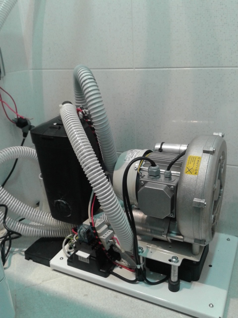

ЭКОМ + , biggrin , 2.5 л до выключения на 3 сек.
Сообщение отредактировал МастерБаку - Понедельник, 24.Мар.2014, 23:40

Что за "чудо" ?
Переделанный под "мокрый" вакуум для установки лабораторный аспиратор ?

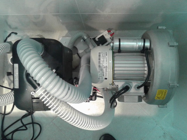

Помпа отсасывающая DO 2.1 + всё стальное сделал сам. 2,5 л - это вместимость бачка до остановки , потом за 3 сек всё сбрасывается и опять работает. в конце работы тоже ускоренный сброс.
кстати всё влезло в родной кожух. причина изготовления - чел купил сухой ( в европе) а надо было мокрый.

А дренажную помпу опять от стиралки взял? Кстати, ты так и не рассказал от чего обратный клапан в твоей предыдущей конструкции. blush
МастерБакуДата: Вторник, 25.Мар.2014, 20:53 | Сообщение # 492
не от , а для . она мне нравится .
здесь тоже такой , не знаю , что-то садово -огородное.
goscha-belДата: Вторник, 25.Мар.2014, 20:58 | Сообщение # 493
Я же просил тебя, когда в следующий раз будешь покупать, спроси у продавца от чего такая штука, уж очень она меня заинтересовала, (и по-моему не только меня). blush
МастерБакуДата: Вторник, 25.Мар.2014, 21:04 | Сообщение # 494
можно и бронзовый доработать
goscha-belДата: Вторник, 25.Мар.2014, 21:50 | Сообщение # 495
Он же окисляться будет и корродировать! mad В общем мы все надеемся на то, что ты узнаешь у продавца! blush
bigДата: Вторник, 25.Мар.2014, 22:48 | Сообщение # 496

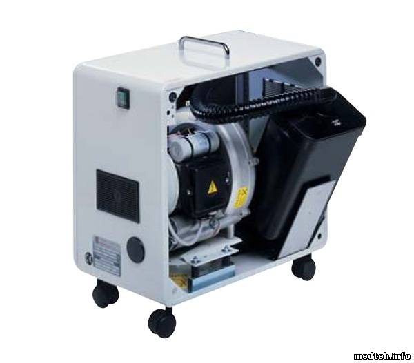

МастерБаку, а пластиковая емкость откуда ?
Кстати, лабораторный аспиратор от Cattani на фото.
МастерБакуДата: Вторник, 25.Мар.2014, 22:55 | Сообщение # 497
где вы это откопали , вечно вы чем-то удивляете. но бачок не оттуда , хотя и от Cattani . PAL 14 может объясните его назначение ?
Сообщение отредактировал МастерБаку - Вторник, 25.Мар.2014, 23:22
bigДата: Вторник, 25.Мар.2014, 23:52 | Сообщение # 498
Спасибо ! У армян есть пословица: "Не тот больше знает, кто больше жил, а тот, кто больше ходил."
PAL 14 - обычный водо-кольцевой насос. У американцев подобных много, только, - без бачков.
Полагаю, итальянцы используют бачок ( емкость ) для борьбы с эффектом кавитации.
МастерБакуДата: Среда, 26.Мар.2014, 00:04 | Сообщение # 499
и в чём он там выражается?
bigДата: Среда, 26.Мар.2014, 00:52 | Сообщение # 500
Кавитация - она и в Африке кавитация.
Мое второе предположение насчет бачка, - исключить попадание воздуха в канализацию ( неприятно, когда булькает ).
МастерБакуДата: Среда, 26.Мар.2014, 10:27 | Сообщение # 501
да,он нужен для отделения воздуха от жидкости. он одноразовый и внутри с перегородками.
bigДата: Среда, 26.Мар.2014, 15:19 | Сообщение # 502
он одноразовый
Поясните, пожалуйста.
МастерБакуДата: Среда, 26.Мар.2014, 16:00 | Сообщение # 503
Т.е. по истечении времени его утилизируют и ставят новый . Он штатно не разборный и ограничивает монтаж поэтому его лучше изъять сразу. И применить с пользой. biggrin
