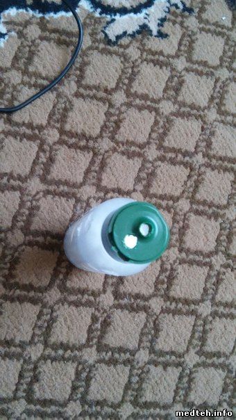

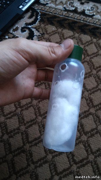

во какой получился, под вечер поеду присобачу его) только не нравится, что вата из дырок лезет, думаю мож вместо ваты марли напхать )))
МастерБакуДата: Воскресенье, 12.Окт.2014, 15:58 | Сообщение # 607
пластиковый пузырёк 100 мл , через дырки в крышке вставляются шланги ,внутри бинт скомканный, и несколько дырок размером в 2-3 раза больше шлангов.

я пил вчера =) с памятью проблемы))) запхнул бинт, всё получилось вродь как) результатом доволен, спасибо)

не булькает
краники сделали ?
дырки вы не ровно пилите biggrin
Сообщение отредактировал МастерБаку - Воскресенье, 12.Окт.2014, 20:03
goscha-belДата: Воскресенье, 12.Окт.2014, 20:14 | Сообщение # 610
Цитата stomlg ()
Достаточно только верхнего ряда отверстий, ниже не только ненужные, но и вредны, (масло может капать на пациента, если не уследите). blush

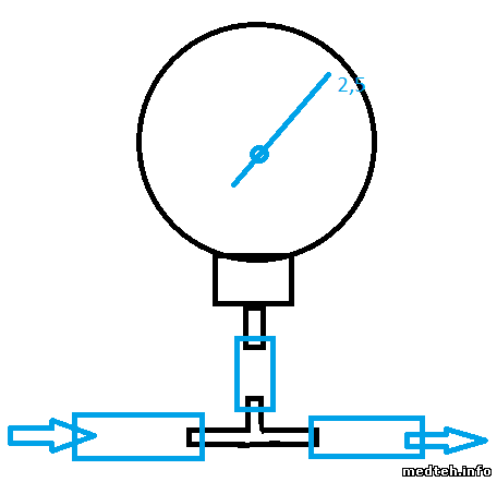

вы видите только давление на входе установки. до наконечника столько не доходит. найдите пластиковый тройник ( авторынок , аквариум ) манометр до 5 атм. соберите как на картинке , соедините в разрыв рабочего воздуха шланга наконечника. с наконечником должно быть 2.5-2.8 . настройте . потом снимите.
stomlgДата: Понедельник, 13.Окт.2014, 11:36 | Сообщение # 613
У вас сообщений: 99
стоматолог
луганск
манометр есть, тройник тоже. Шланг рабочего воздуха разрезать прийдется, как я понимаю. 2.5-2.8 в момент работы наконечника? а после настройки шланг воздуха простым соединителем скрепить?
Как всегда выручаете =)))) drinks drinks drinks
я то и не пойму, как его настраивать, крутилочек то нету, только на, что на главном входе. Но на шлангах воздуха есть зажимы волшебные))
МастерБакуДата: Понедельник, 13.Окт.2014, 12:12 | Сообщение # 614
шланг резать не надо , отсоедините его и вставьте в тройник , а тройник через кусочек шланга от системы туда откуда отсоединяли. регулировать через входной редуктор , зажимы лучше открыть.
возможно после этого придётся прижать воздух спрея , чтобы получить требуемый спрей.
