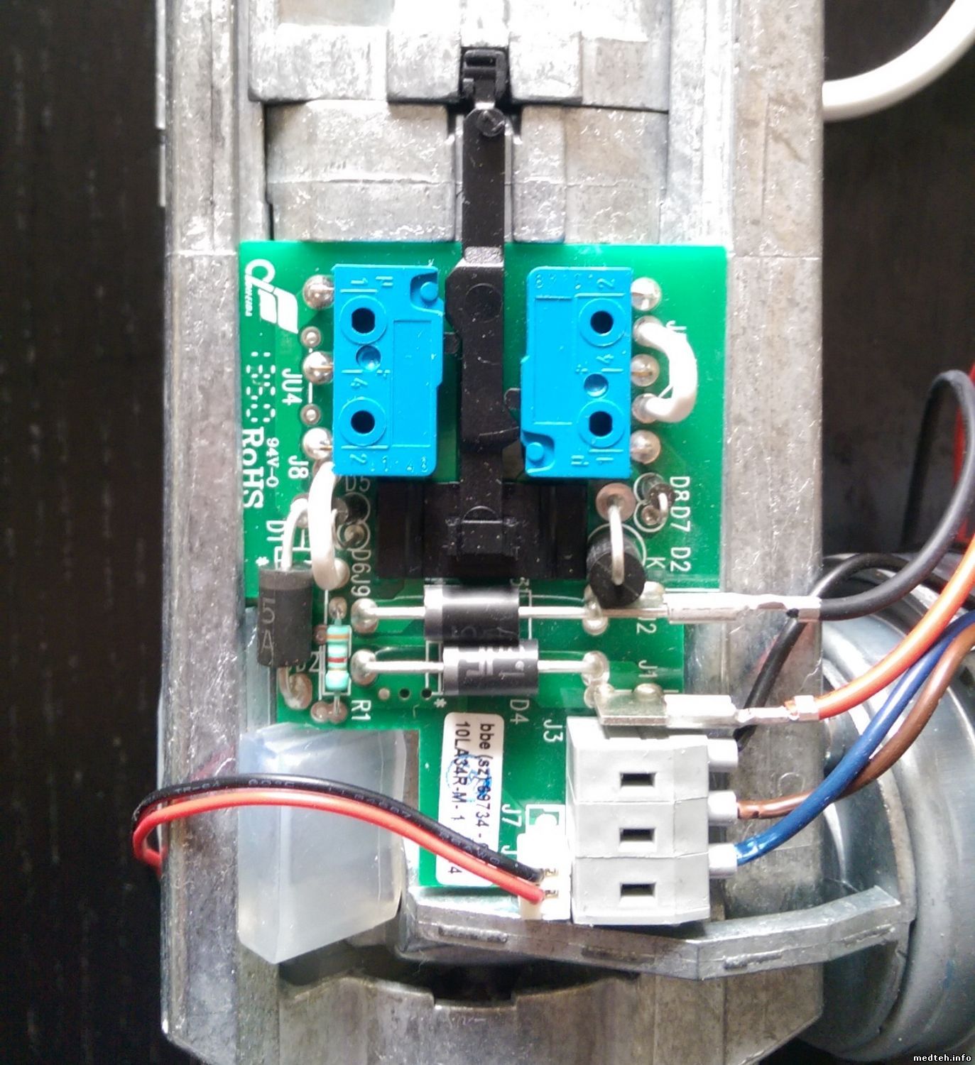

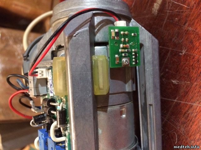

Коллеги, подскажите в кресле стомат установки Смайл мини02 в моторе опускание,подъем кресла,где находится геркон и как он меняется? Очень срочно надо-горю.

Назим, спасибо конечно, но там ничего о моторе LA-34 нет.

gigartДата: Вторник, 16.Фев.2016, 20:03 | Сообщение # 731
У вас сообщений: 42
сервис инженер
Надым
За доки еще раз спасибо. Но на моторе LA-34 крышек нет ,платы закреплены прямо на корпусе и одна из них(маленькая) скорее и есть то что меня интересует ,но как она фиксируется к корпусу и снимается -непонятно.
МастерБакуДата: Вторник, 16.Фев.2016, 20:07 | Сообщение # 732
тонкие провода чёрн и кр , от геркона ? а крышка редуктора не снимается ? а под пластиковым колпачком что ?
gigartДата: Вторник, 16.Фев.2016, 20:11 | Сообщение # 733
У вас сообщений: 42
сервис инженер
Надым
Мне кажется что пласик-это банальный уплотнинтель, их там три, со всех сторон

А тонкие провода как раз идут на боковую плату

gigartДата: Вторник, 16.Фев.2016, 20:27 | Сообщение # 736
У вас сообщений: 42
сервис инженер
Надым
жаль нет ее фотки, крепится она к корпусу одним саморезом ,откручивал,хотел снять ,но она сидит крепко. Побоялся сломать.

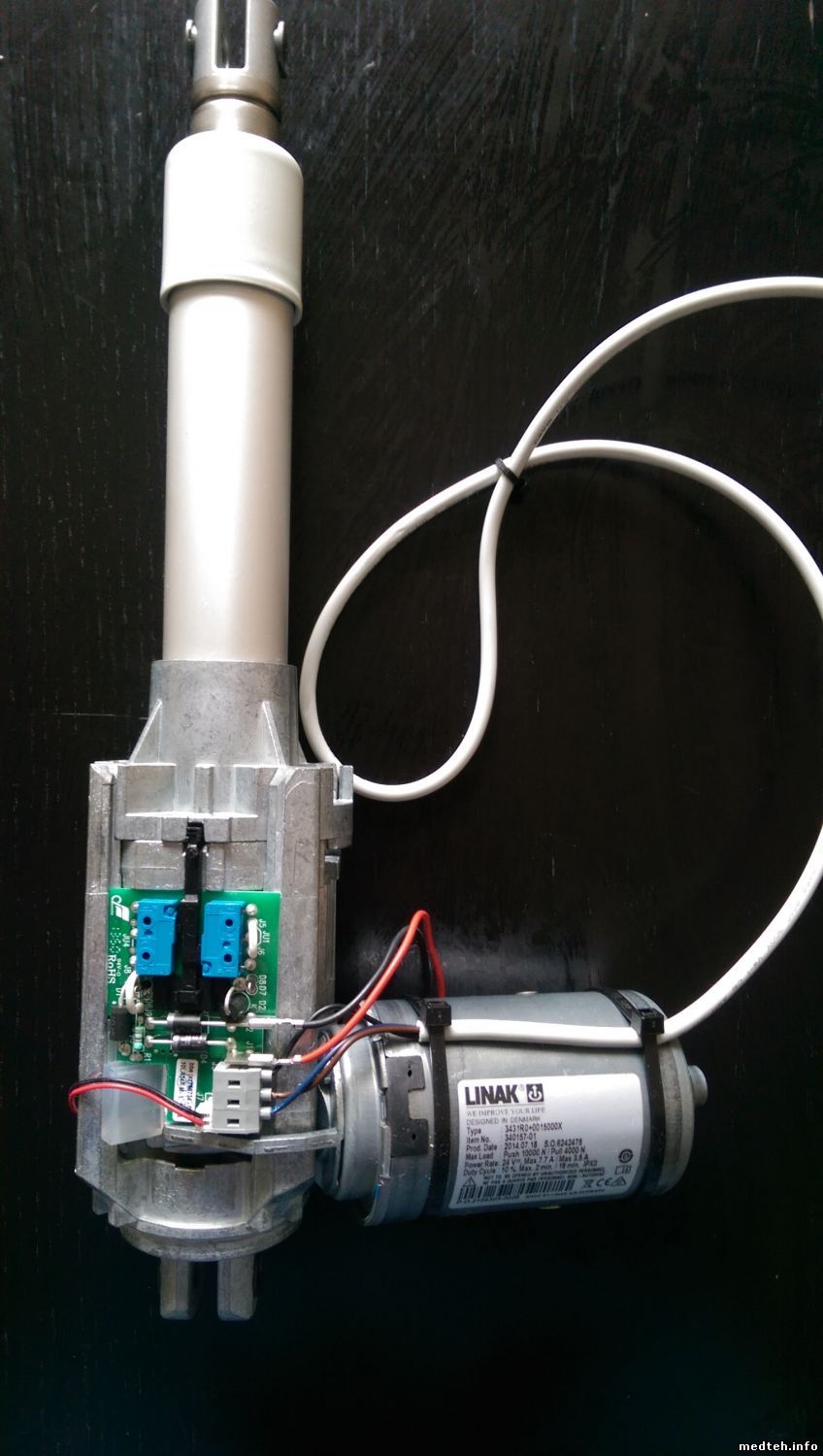

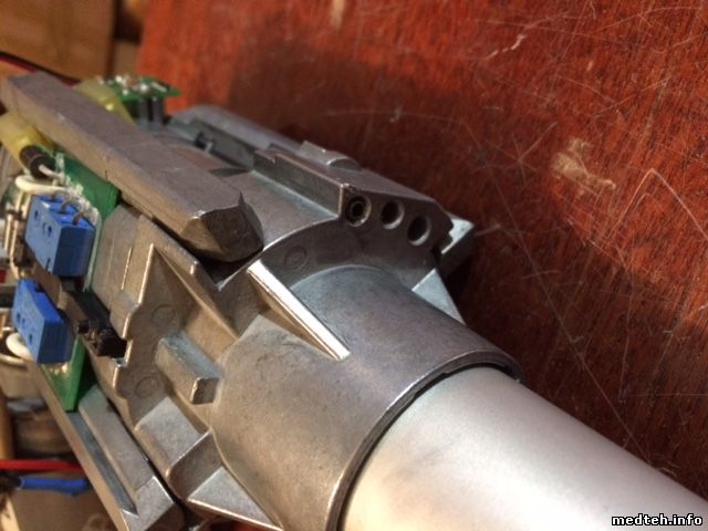

YRA46Дата: Среда, 17.Фев.2016, 18:41 | Сообщение # 739
gigart, разбирал такой линак буквально перед новым годом. Правда у меня был вариант с датчиками холла. Зафиксировано все ОДНИМ шплинтом!!!
Потом разбирается все поворотами-нажатиями для вывода из зацепления составляющих. Разбирать со стороны штока.
Желательно при разборке все фотать и метить маркером. Плату с холлами без почти полной разборки не достать. С герконами думаю также.
У меня дорожки были отгнившие на платке с холлами.

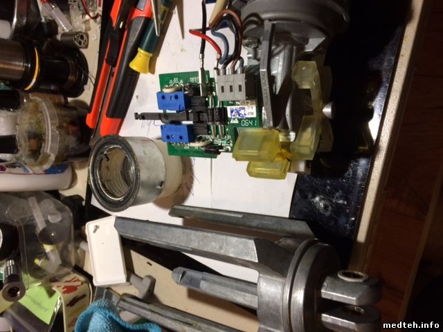

gigartДата: Среда, 17.Фев.2016, 20:18 | Сообщение # 740
У вас сообщений: 42
сервис инженер
Надым
разобрал свой мотор, нашел геркон,проверил,рабочий. Буду дальше думать где проблемма.

gigartДата: Четверг, 18.Фев.2016, 12:09 | Сообщение # 742
У вас сообщений: 42
сервис инженер
Надым

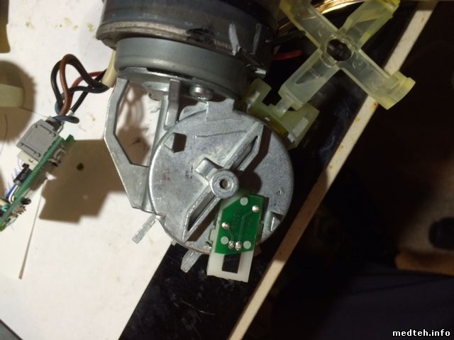

По поводу рациональности согласен. Но поскольку никто не смог подсказать где геркон и как его проверить пришлось вскрывать движок.
1.выбил шпонку(стоит в одном из боковых отверстий возле штока)
2.маркером отметил все узлы и поворачивая верхнюю часть относительно движка легко разобрал всю конструкцию.
3.в нижней части редуктора и нашелся геркон (зафиксирован на отдельную платку)
gigartДата: Четверг, 18.Фев.2016, 12:19 | Сообщение # 743
У вас сообщений: 42
сервис инженер
Надым
Теперь я знаю,что проверить целостность геркона на много проще- откручиваем боковую маленькую плату(сбоку на корпусе),срезаем две пластмассовые направляющие(они фиксируют эту плату к корпусу платформы на которой и установлен геркон), выводы разъема и есть контакты геркона.Подаю напрямую 12В на движок и цешкой на этих контактах проверяю работу геркона.

не факт конечно ,что эта боковая платка(с двумя транзисторами) целая. Потому что звонил на сервис Хираны и инженер сказал, что у него была такая проблема и он решил ее путем замены этой платки на новую(хорошо бы ее иметь!)

там один диод и два транзистора можно отпаять их и проверить , а лучше сразу поменять , они копеечные.

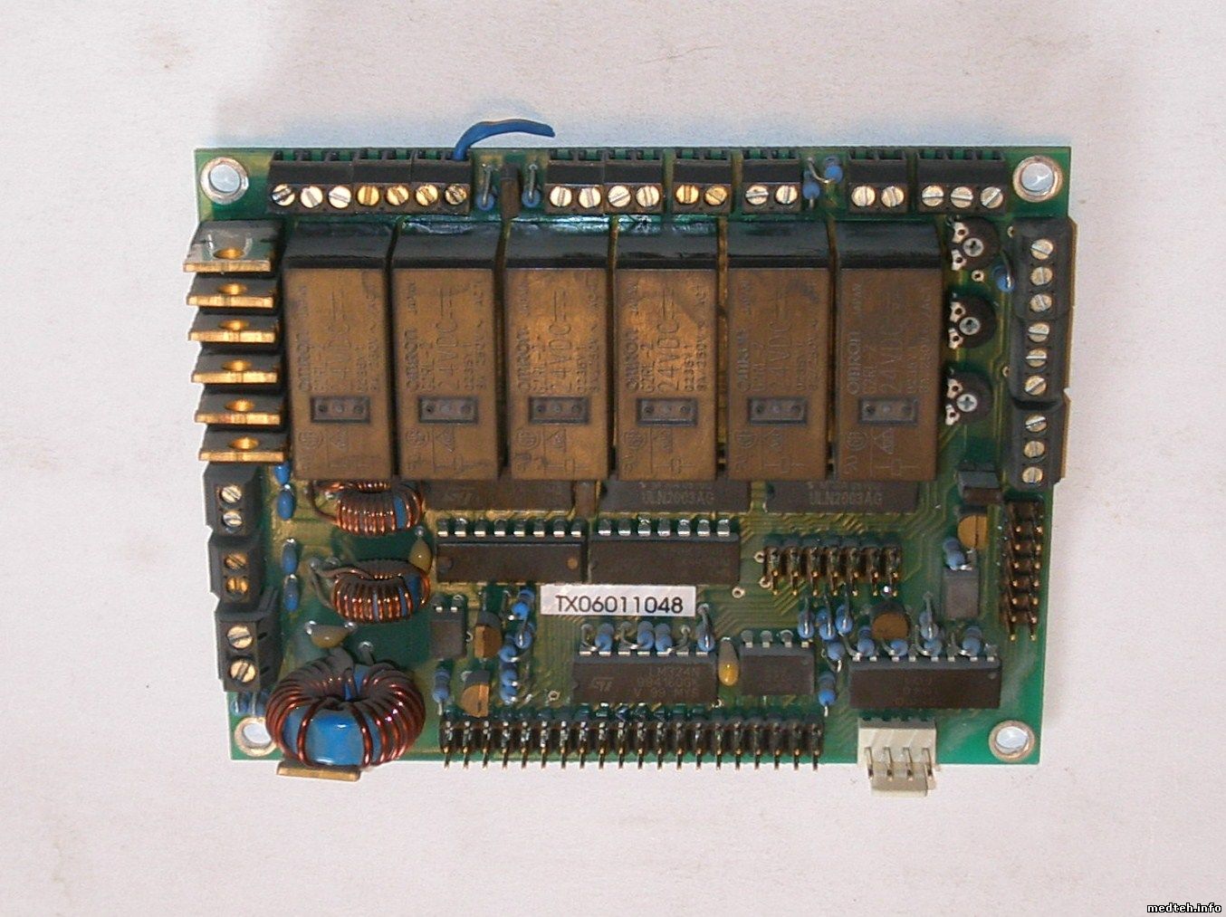

ТимошаДата: Вторник, 15.Мар.2016, 10:08 | Сообщение # 747
Широкого профиля
Новокузнецк
Здравствуйте, коллеги!
Выручайте!
Проблема с Дипломат Адепт 130.
Во время работы мотором погас экран, мотор остановился.
При снятии любого инструмента из гнезда, на него сразу начинает идти воздух и вода.
То есть как только включаешь питание установки, на все соленоиды подается напряжение.
Грешу на плату MUX1...
Может кто сталкивался с таким?
Сообщение отредактировал Тимоша - Вторник, 15.Мар.2016, 10:10
fiksa555Дата: Понедельник, 23.Май.2016, 16:37 | Сообщение # 748
У вас сообщений: 303
Cервисная служба
Апрелевка
проблема не в MUX, процентов на 90, а в MP0 (дисплейная плата), она передаёт сигнал на включение или выключение, замени её в первую очередь.
