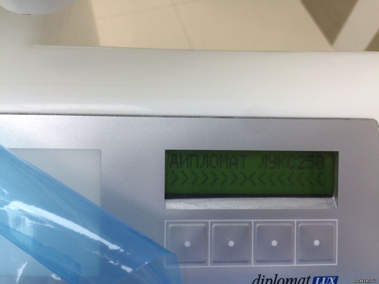

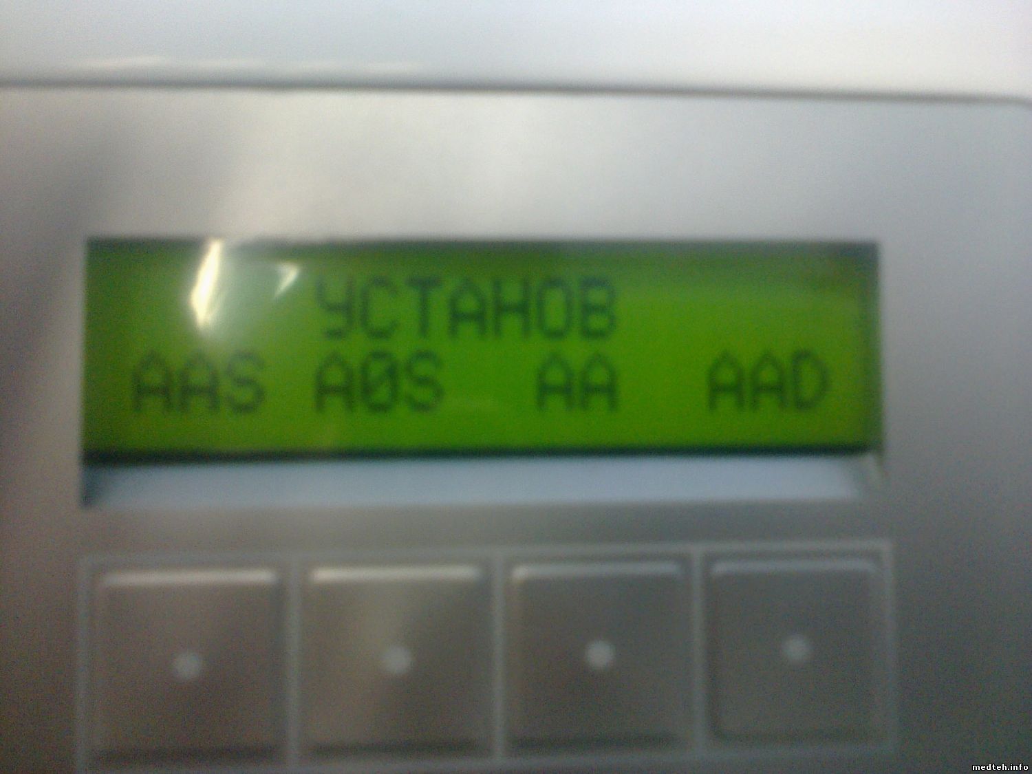

дипломат люкс 250. при работе эпизодически замораживается стол врача . без сдвигания чего-либо перезапускают установку и всё работает . цикличность , зависимость от положения , плохие контакты не выявлено . фото при зависании
P.S. знаю что нет связи . буду звонить командный кабель. очевидно подкисло.
Назим,ты случаем не в Сочи был,мне доктор вечером позвонил,сказал про такую же точно проблему biggrin
МастерБакуДата: Четверг, 06.Апр.2017, 21:10 | Сообщение # 805
не был там никогда . там действительно подкисло. это болезнь люкса . соединитель находится в ноге , а там плохой климат.
levschaДата: Пятница, 07.Апр.2017, 21:44 | Сообщение # 806
У вас сообщений: 1440
Сочи(Адлер)
yes
МастерБакуДата: Вторник, 11.Апр.2017, 15:52 | Сообщение # 807
печалька , та машина (сука!) продолжает временами (1-2 раза в день ) чудить , лечат перезагрузкой. связи промерил , пропаял. как поймать ? ( при мне работает как ни крути)
Сообщение отредактировал МастерБаку - Вторник, 11.Апр.2017, 22:12
bektyishДата: Вторник, 11.Апр.2017, 17:32 | Сообщение # 808
при перезагрузке ещё и воздух перезапускается - не Люкс , на 110-й , порой запускалась турбина при работе микромотором ( тоже не постоянно ) после замены клапанов внутри столика перестали жаловаться - сколько лет машине ? может пора капиталить
МастерБакуДата: Вторник, 11.Апр.2017, 20:01 | Сообщение # 809
картинка в Сообщение # 918
levschaДата: Среда, 12.Апр.2017, 15:41 | Сообщение # 810
Сочи(Адлер)
У меня вроде все работает,Назим,а ты какие контакты пропаивал?Там есть сигнальный кабель с разъемом,как на интернете,только с четырьмя проводками,у меня его вообще гавнищем залило,чистка не помогла,установка то включалась,то зависала,я напрямую спаял провода и все работает good только смотри они там не по цветам,а в обратном порядке,я сначала не посмотрев на разъем соеденил по цветам blush
МастерБакуДата: Среда, 12.Апр.2017, 16:41 | Сообщение # 811
на оконечных платах
это я уже понял когда мерил проводимость.
Сообщение отредактировал МастерБаку - Среда, 12.Апр.2017, 19:30

Уважаемые коллеги имеется установка DL250,после входа в сервисное меню,для программирования инструментов,перед надписью снять инструмент у меня появляется вот такая надпись(на фото)и я должен выбрать один из четырех режимов,в руководстве я об этом ничего не нашел,поставил первый,но изменился порядок работы,раньше клапан выбора инструмента срабатывал при подъеме инструмента,теперь он срабатывает только после нажатия на педаль.Если кто знает подскажите пжлст,что это за режимы и какой нужно ставить по заводским настройкам.

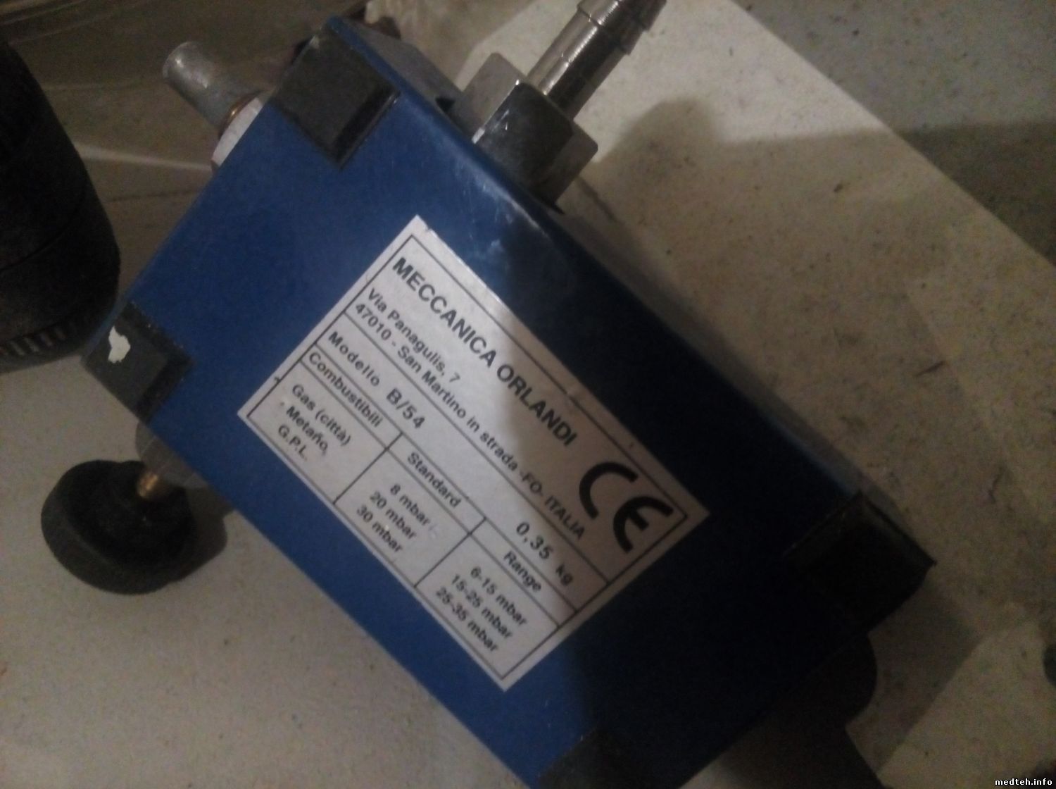

Здравствуйте! Помогите пожалуйста определить, что это за стоматологическая установка дипломат какой серии, и инструкция по применению данной установки, это необходимо для определения в рабочем состоянии она или нет, с целью дальнейшей закупки запасных частей на нее. Или сайты куда можно обратиться с данным вопросом. Заранее спасибо!
Сообщение отредактировал Salomeyaa - Четверг, 10.Авг.2017, 13:49
МастерБакуДата: Четверг, 10.Авг.2017, 14:00 | Сообщение # 837
а с чего вы взяли что это
SalomeyaaДата: Четверг, 10.Авг.2017, 14:47 | Сообщение # 838
Студент
МастерБаку, Так указано в заявке клиентом, а мы не можем определить что это. Если Вы можете помочь хоть чем-то, буду благодарна.
Yulana34Дата: Четверг, 10.Авг.2017, 15:23 | Сообщение # 839
Salomeyaa,
Попросите клиента сфотографировать шильдик на самой установке, а не на непонятной железяке.
Или более информативное фото, с другими деталями.
Сообщение отредактировал Yulana34 - Четверг, 10.Авг.2017, 15:24
SalomeyaaДата: Четверг, 10.Авг.2017, 15:57 | Сообщение # 840
Студент
Yulana34, Хорошо,спасибо. Как будет ответ, сразу отправлю сюда.
