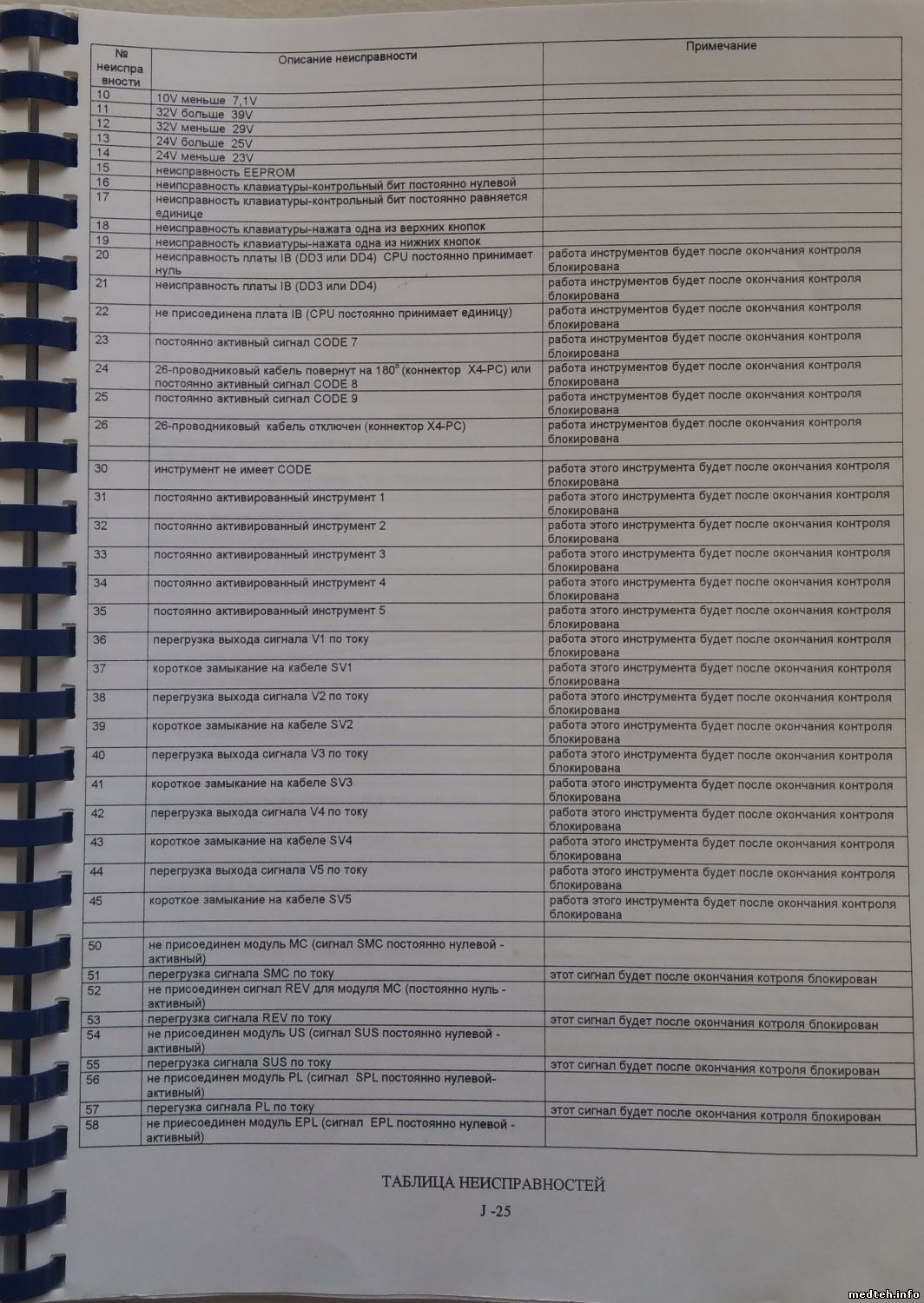

Внезапно перестал работать микромотор на указанной установке. Микромотор - Bien-Air.
Сам микромотор рабочий, проверял на БП.

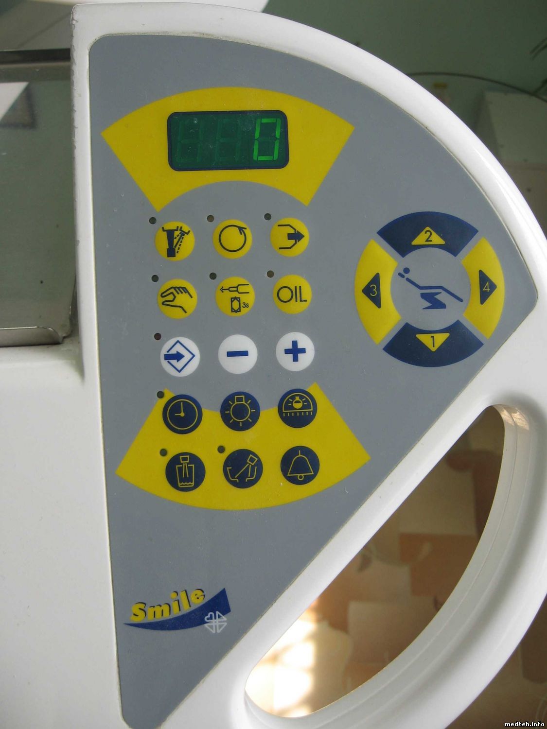

При включении установки в процессе самотестирования на табло выскакивают две ошибки
Е50 и Е54.
Воздух на микромотор подается, но нету напряжения на контактах соединительного шланга установки.
Может ли кто помочь в расшифровке ошибок?

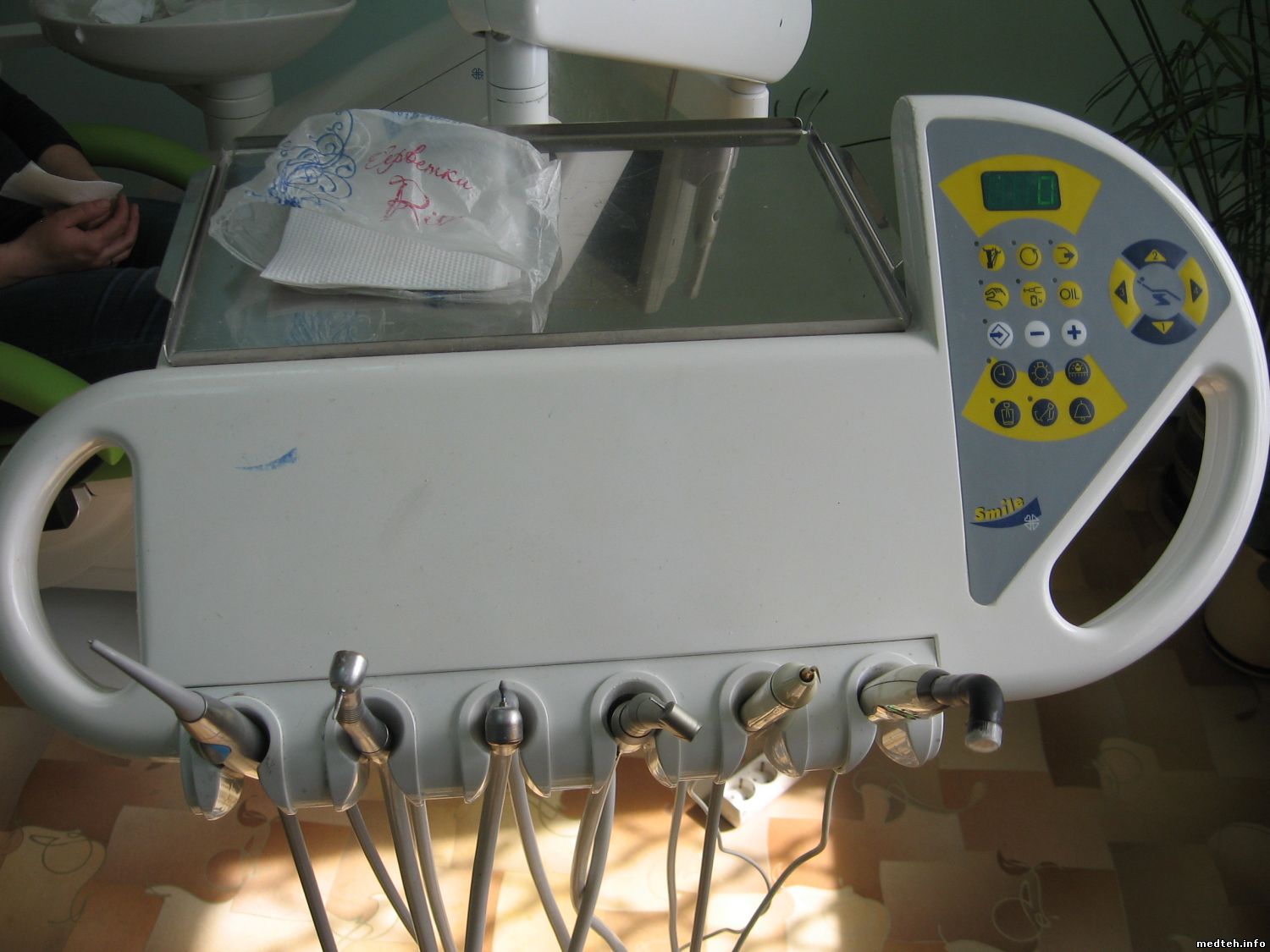

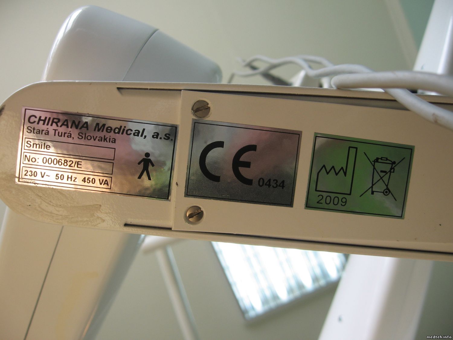

На "слабо" давить не надо ! А лучше приложить фото блока врача и год выпуска установки

Все остальное работает нормально. Шланг прозванивал в первую очередь - он в порядке. Прозванивал также от конца шланга прямо на разъем на плате, тоже все хорошо.
Если повесить на этот разъем турбинку, она работает нормально.
Заменил пока микромотор на пневмомотор, осталась только одна ошибка, точно не помню, щас проверить не могу, вроде Е54.

Коды ошибок из сервисной для CHARM/ELEGANT:
E50 - "не присоединен модуль MC (сигнал SMC постоянно нулевой - активный)"
E54 - "не присоединен модуль US (сигнал SUS постоянно нулевой - активный)"
Плата MC (модуль регулировки м/м) сигнал SMC на разъеме X5
Плата US (модуль УЗ скалера) сигнал SUS на разъеме X5
Из за особенностей перевода:
"нулевой - активный" это может значить, что при опросе процессором не видит плату MC и US.
А вот log0 т.е. "логический ноль" - замкнуто на "ноль"
Короче по опыту: окисляются межплатные контакты шлейфов и контакты разъемов плат, многие ошибки просто исчезали после их чистки.
Если косяки в контактах универсального разъема шлангов, это коды ошибок E30-E35
Сообщение отредактировал andruka - Четверг, 05.Апр.2018, 20:36

Но свои 5 копеек уже не вставить не могу. В данной ситуации смущает один факт - не видит оба модуля, а
unknown
К рекомендациям коллеги добавлю:
Цитата andruka ()
разъеме X5
-это команда приведения в действие, а вот логический "0" на Х6-это сигнал подготовки модуля МС к действию !!! Думаю как раз его установка и не видит.

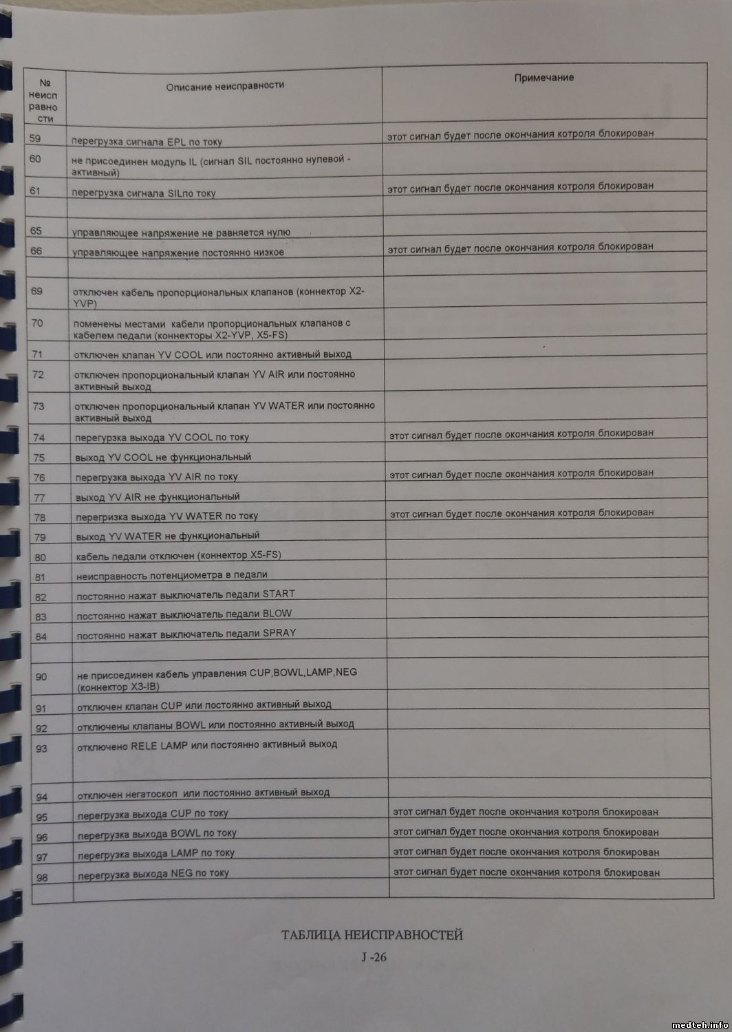

andrukaДата: Пятница, 06.Апр.2018, 12:34 | Сообщение # 915
У вас сообщений: 276
сервисник есть , схемы там есть , а вот кодовых ошибок там нету наверное - не тот.
Цитата art-i-k ()
...подсунули, демоны
Утренние остряки, не выспались? biggrin
Поработаю за демона и вам подсуну:
Сообщение отредактировал andruka - Пятница, 06.Апр.2018, 12:55
