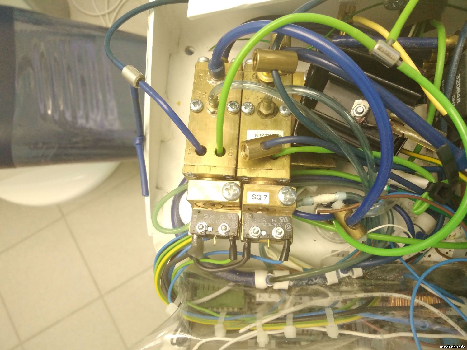

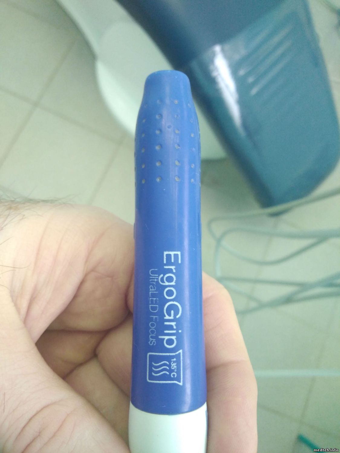

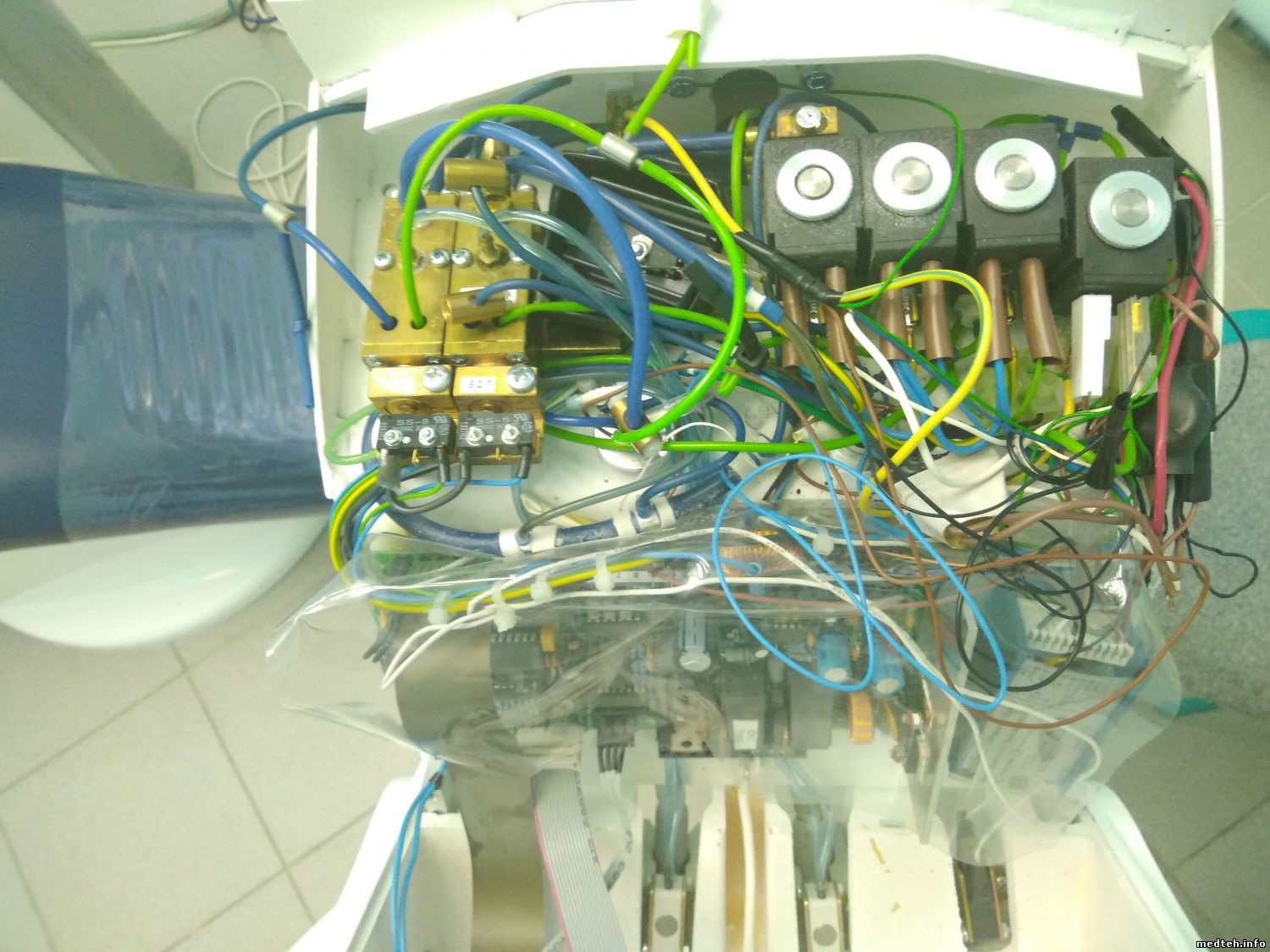

Я здесь новичок и прошу помощи.Установка Diplomat DA-110 A и на ней проблемы
1-Из турбинного наконечника капает вода,если она включена или её выключить нажатием кнопки(откл. воды с зеленым индикатором) в состоянии снятым из своего посадочного гнезда в столике врача.Не капает только при повернутом барашке (полном отключении воды к наконечникам и уз) и когда поставлен наконечник на свое место на столике врача.При снятии из гнезда вода немного самопроизвольно брызгает.Замена латунного блока на новый ничего не дала.Это произошло после того,как такая же проблема была на микромоторе,но ремонтник просто зажал трубочку подводящую воду к микромотору,так как на микромоторе ее не использую.Ремонтник разводит руками,сервисмен тоже.Что предпринять?Давление проверить,трубочки идущие проверить?Мембраны с разбором пневмоклапанов?
2-на нижней поверхности столика врача на установке альтернатива пакетика для сбора масла с обратки существует?
3-скалер со светодиодами работает ,но подсветка светодиодная перестала.
Лечится ли?

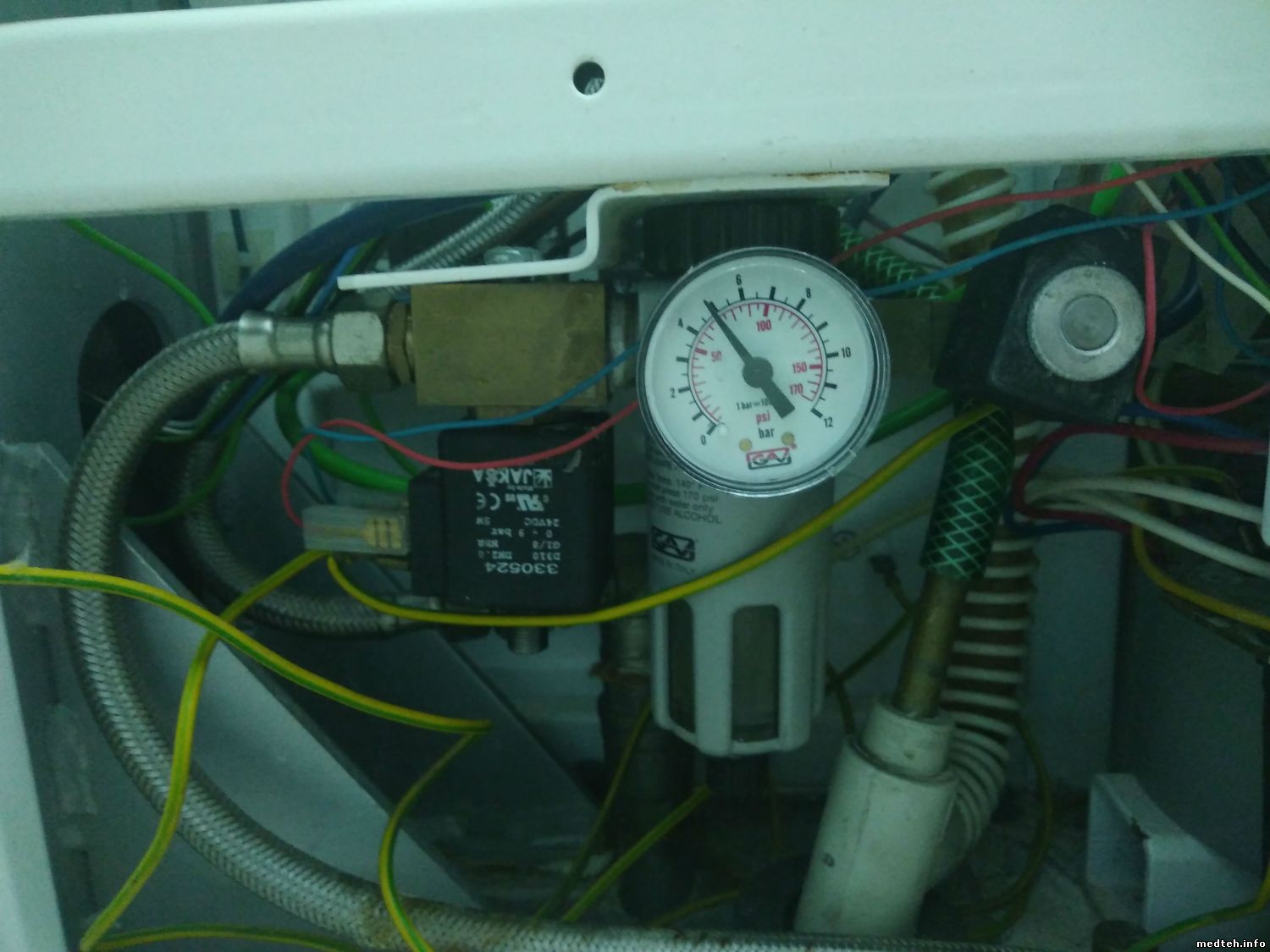

3-И такое показание манометра на входе норма?Какая еще информация нужна?Просьба помочь понять как внутри установки работает система.

И такое показание манометра на входе норма.Я не компетентен достаточно и нуждаюсь в помощи во всех вопросах ремонта и правильности работы внутри установки устройств.Какая еще нужна информация?
bektyishДата: Четверг, 10.Янв.2019, 17:40 | Сообщение # 979
Что за город такой - Зареный , может это "Заречный" - а какая область ?
после смазки наконечник продувают , тогда из обратки масло не потечёт .
манометр на фото - это общие показания и на работу турбинки , микромотора и тд не влияют - там ещё есть регулировка давления на каждый инструмент .
ненужная вода на турбинке - масса причин , сырой воздух ( есть ли влага во влагоотстойнике - стаканчик снизу , где манометр ) , плохая прокладка на турбинном наконечнике ( с другим наконечником пробовали ? ) и ещё очень много .
какой наконечник скалера ( кто его сделал ) , поступает ли напряжение на его ?

МастерБакуДата: Четверг, 10.Янв.2019, 21:02 | Сообщение # 981
rofl
Цитата aureus888 ()
сервисмен тоже.
а это не одно и тоже ? хотя оба - колхоз
Цитата aureus888 ()
Что предпринять?
найти нормального инженера или купить новую установку , и научится работать микромотором с водой.

МастерБакуДата: Четверг, 10.Янв.2019, 21:46 | Сообщение # 983
надо разобрать два электроклапана в которые входят -выходят зелёные трубочки . почистить , смыть накипь , использовать дистилированную воду , выставить на бутылке с водой 1.5 атм.
и да, - тут есть кнопка спасибо .
Сообщение отредактировал МастерБаку - Четверг, 10.Янв.2019, 21:46

Спасибо большое.А это он-электроклапан?
МастерБакуДата: Пятница, 11.Янв.2019, 07:48 | Сообщение # 985
нет , эта штука вообще не портится , на вашем снимке 2 правых-крайних
aureus888Дата: Пятница, 11.Янв.2019, 11:48 | Сообщение # 986
Врач-стоматолог
Заречный
Это которые черные?2 крайних слева или справа?Разве крайний справа не на скалер?С ним относительно воды проблем нет.И по давлению.Ежели снижу до 1.5 атм турбинка будет работать то?
про 1.5 атм на бутылке дошло до меня.А про общий принцип направления и распределения воды и воздуха можно прочитать где то(от входа до выхода)?По этой установке.

Проблема с электроклапаном включающим воду к турбинке и к микромотору оказалось как и говорил МастерБаку.Снял оба (на скалер и на наконечники),на скалер не прикреплен был.Так лежал .Разобрал,промыл,прочистил.Прокладки смазал.Собрал и поставил.Лучше не стало,стало еще хуже,даже течь при снятии наконечника из гнезда.Со скалером нормально.Попробовал снял трубочки и проводки с электроклапана для воды и поменял местами для электроклапана для воздуха,т.е. 3-им электроклапаном.Вода перестала капать-течь.Все нормализовалось.Нужен электроклапан.Подскажите пожалуйста его маркировку и правильное название(электроклапан или соленоид(или это одно и то же)?).И в каталогах по подсказке bektyish не получилось найти.
Пока ищу электроклапан головы клапанов можно ведь попробовать переставить местами,если проблема в электроуправлении(трубочки после перестановки в состоянии растяжении находятся,как бы не слетели)?И еще вопрос.Когда снимал электроклапан на воду для наконечников между линейкой фиксации электроклапанов и штуцером резьбовым с сосочком для шланчиков находился по типу клей герметик для герметизации соединений,а электроклапан для скалера лежал просто на корпусе столика врача не прикручен к линейке и штуцер прикручен электроклапану с изоляцией и герметизацией судя по волокнам из щелки на фум ленту.Что за клей -гарметик?Какой можно и можно ли на фум ленту?Жду комментариев.Спасибо за отзывчивость.
bektyishДата: Понедельник, 14.Янв.2019, 17:55 | Сообщение # 990
Camozzi проверено , подходит - но у вас их нет . ЭС ЭМ СИ Пневматик - Инженер по продажам, г. Пенза тел. +7 (987) 505 65 77 e-mail: sales.pnz@smcru.com . ФЕСТО - Пензенская область - ООО «Поволжский метрологический центр» http://www.volga-kip.ru/ 440067, г. Пенза, ул. Чаадаева, д. 64 (8412) 24 18 17 penza@volga-kip.ru . Выбор будет очень большой , лучше ехать с оригиналом - есть много нюансов которые не объяснить по телефону ( там даже фото будет мало ) - маркировка на практически одинаковые клапана будет у каждого производителя разная . Найдите специалиста , не лезьте сами , потом дороже ремонт выйдет . А толкового инженера в вашем городе найти 100%
