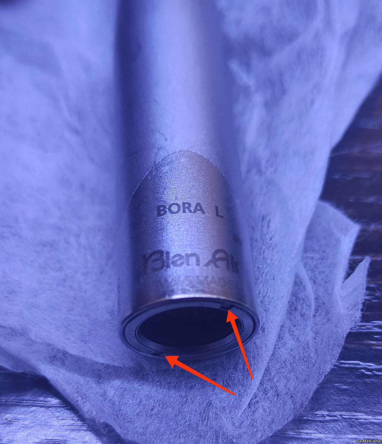

Dear suggest
water leaking from red marks
Thanks.

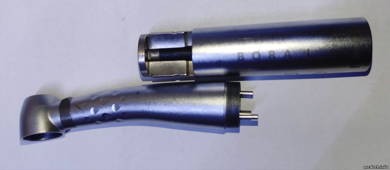

iShumДата: Суббота, 01.Окт.2022, 17:33 | Сообщение # 243
У вас сообщений: 27

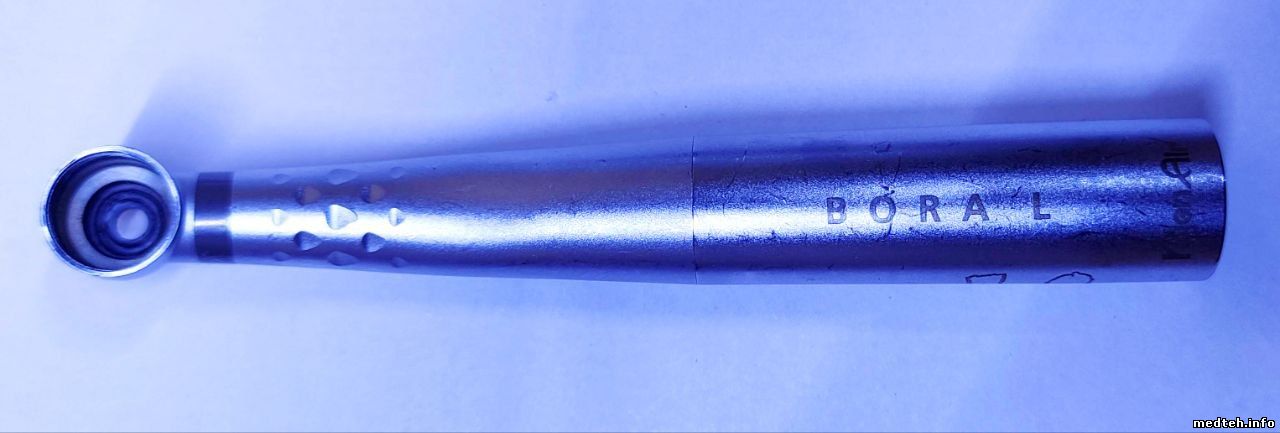

Коллеги, подскажите.
Bora L - турбинный наконечник без переходника с подсветкой, керамическими подшипниками, кнопочным зажимом бора швейцарской компании с брендом "Вien-Air".
Сгорела лампочка. Правильно я понимаю, что нужно откручивать нижнее кольцо?
goscha-belДата: Воскресенье, 02.Окт.2022, 09:29 | Сообщение # 244
А как они связаны, лампочка и кольцо? shok
LeninДата: Понедельник, 03.Окт.2022, 05:47 | Сообщение # 245
У вас сообщений: 213
Томск
В центре наконечника есть резьбовое соединение, корпус раскручивается пополам.
bektyishДата: Понедельник, 03.Окт.2022, 16:48 | Сообщение # 246
Bien-Air Bora L
iShumДата: Понедельник, 03.Окт.2022, 17:48 | Сообщение # 247
У вас сообщений: 27
Коллеги спасибо!
Таки да, есть модификация наконечника, где он откручивается в серединке и вот она лампочка. Но тот, что сейчас у меня - он цельный. Его не располовинишь. Я пробовал откручивать с нижнего торца, но безуспешно. Вот такая задачка. То ли новая модификация, то ли подделка (хотя не похоже).
LeninДата: Пятница, 07.Окт.2022, 04:25 | Сообщение # 248
Томск
Скиньте фото с номером продукта или сам номер продукта (данного наконечника) я посмотрю в сервисной документации.
Есть модель с диодом.

1prohindeiДата: Пятница, 07.Окт.2022, 08:07 | Сообщение # 249
У вас сообщений: 257
Руководитель СЦ
Цитата iShum ()
Сгорела лампочка.
В Вашем случае отказал модуль LED.
Турбина оригинальная, Metalline) вопрос, какой ref
- было как минимум три изменения конструкции и два модуля.
Первые варианты 2009 года в моделях Metalline/Blackline не имели ресурса по стерилизации.
Модуль 1501141-001 - давно снят с производства.
Стоимость варианта 1501436-001 - мрачная для покупателя и на старые модели не идёт.
Поэтому варианты "колхозинга" распространены ...
iShumДата: Среда, 12.Окт.2022, 07:11 | Сообщение # 250
У вас сообщений: 27
Спасибо!
Кажется, выше в этой теме читал, что к LED наконечникам лучше подходить с хорошим инструментом.
На наконечнике есть номер 1600638 и серийник 14С0357.
И сейчас на фото увидел, что сбоку на наконечнике есть QR-код. Не сканировал его.
Пока пусть полежит. Будут время, попробую поколхозить.
1prohindeiДата: Среда, 12.Окт.2022, 09:33 | Сообщение # 251
Руководитель СЦ
Корректнее сказать - со специальным инструментом, соответствующим конкретному изделию.
Иначе будут повреждения шлицев и т.д.

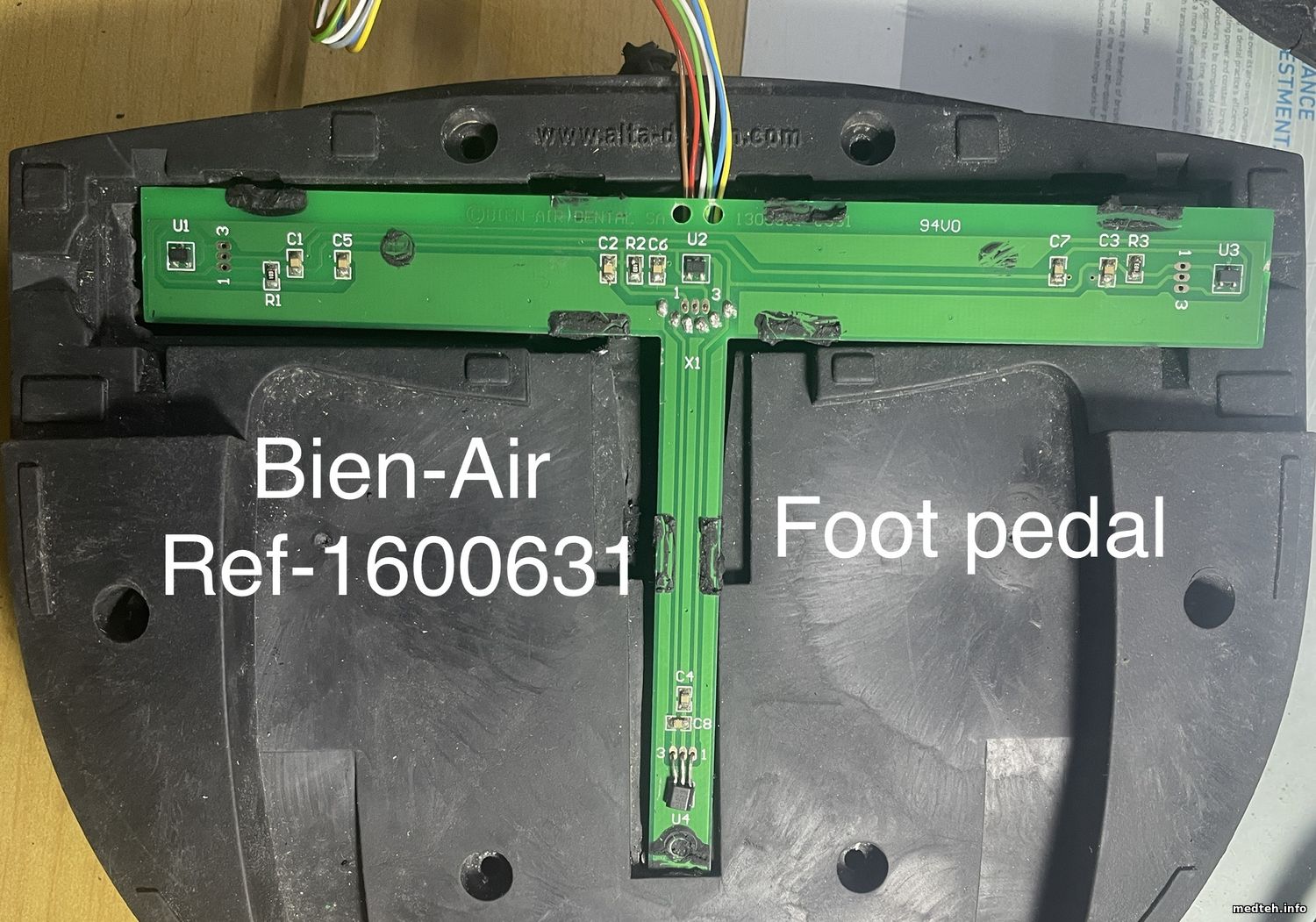

Нello friends.
Bien-Air Foot Pedal ref-1600631.
Please, help to repair foot pedal. we checked end to end wire. still not working.
Thanks in advanced.
