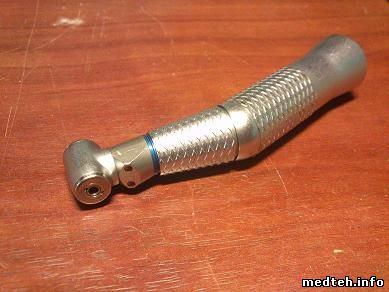

Подскажите, как разобрать наконечник CA42? Нужно снять голову, чтобы заменить подшипники.
livealiveДата: Вторник, 05.Авг.2014, 16:56 | Сообщение # 42
Ярославль
Уже разобрал: надо сдвинуть синее кольцо к микромотору, под ним 2 шурупа.

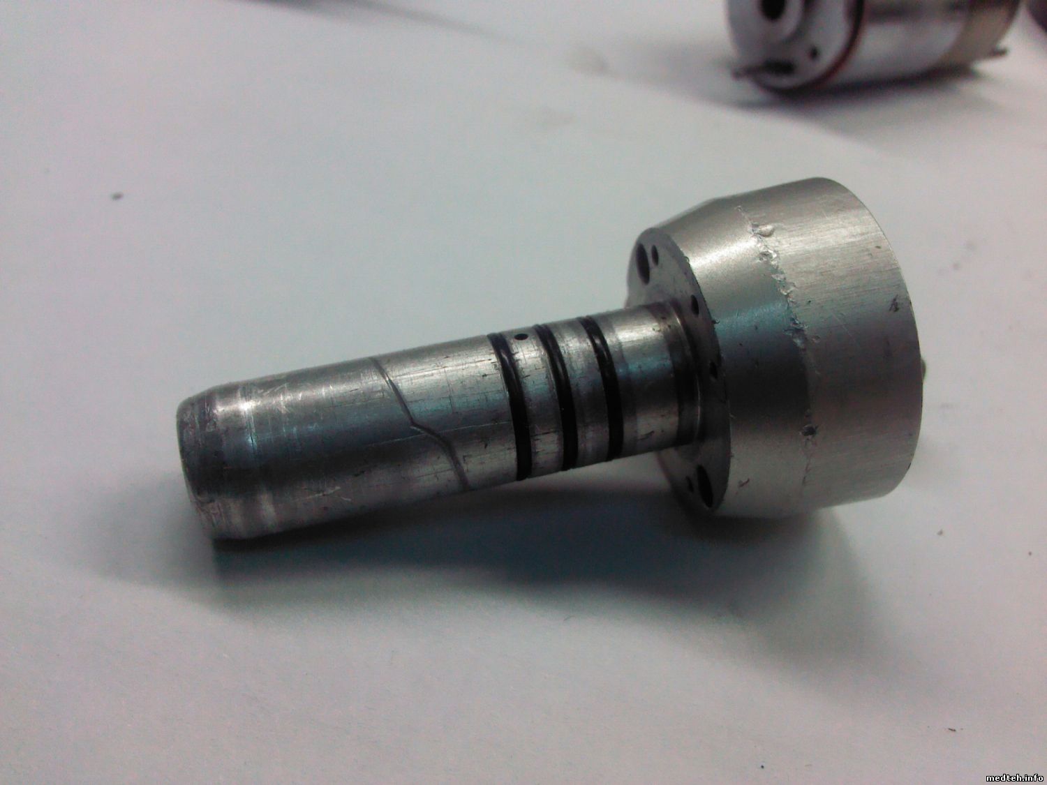

bektyishДата: Среда, 12.Авг.2015, 15:45 | Сообщение # 52
У вас сообщений: 1877
Bien Air на AliExpress
http://ru.aliexpress.com/store....21.html
http://ru.aliexpress.com/store....74.html
а судя по этой странице http://ru.aliexpress.com/store....09.html
у них всех одинаковый светодиод , только в разный патрон вставлен
Сообщение отредактировал bektyish - Среда, 12.Авг.2015, 15:51
МастерБакуДата: Среда, 12.Авг.2015, 18:09 | Сообщение # 53
Цитата stomlg ()

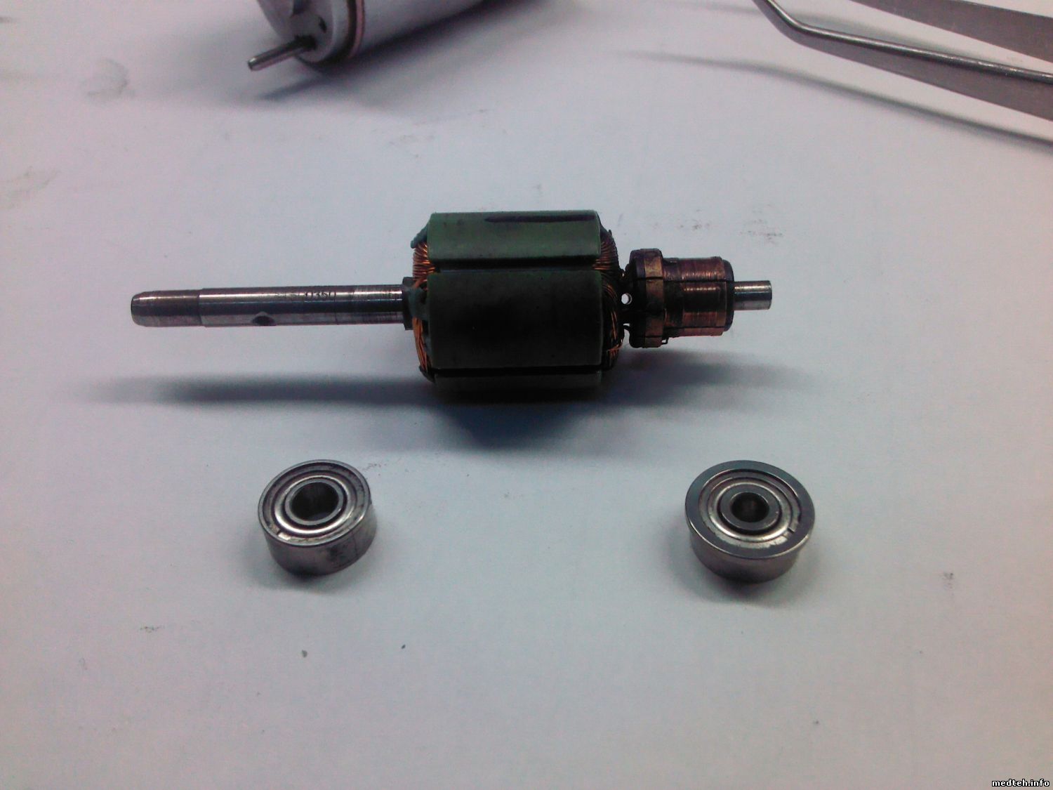

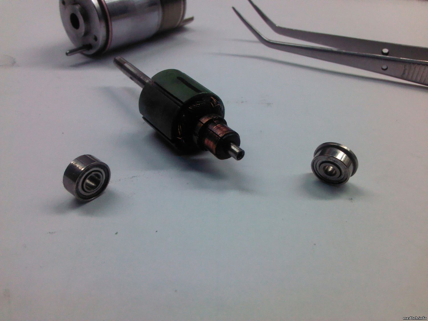

viktor_evДата: Среда, 30.Мар.2016, 16:45 | Сообщение # 62
У вас сообщений: 648
МастерБаку,
нужны щётки (желательно без золотых гвоздиков)
Я беру карбоновые щетки примерно таких же размеров. Они на много лучше оригинальных бинейровских угольных. Не так загрязняют и стирают коллектор. Пара щеток 450 руб. Правда нужно немножко стереть их по бокам и потом припаять к золотым гвоздикам.
лед вместо галогенки на МС3
Приедут числа 15 апреля.
Цитата lis770 ()
Напишите в личку, как можно купить первый мотор на пробу
Опоздал дорогой. Валялись 6 шт. почти год. Сегодня в драку. Оставил один для своего представителя. Просто давно обещал.
Цитата lis770 ()
Про мотор- если это не левак и не ворованное
Левых бинейровских моторов не бывает. Украсть можно наверное только 1-2 и все. Следующие моторы приедут наверное в июне. Просто оборотки не хватает.
Цитата lis770 ()
Ротор не интересен, это наверняка левак.
Если бы вы видели хоть один раз этот левак, то наверное сказали бы бинейровцам, что они крохоборы и больше никогда не стали бы брать оригинальные. Ротор оценивается по сроку службы, ремонтнопригодности и цене. Правда некоторым умникам нужна фирменная чекуха.
МастерБакуДата: Среда, 30.Мар.2016, 16:52 | Сообщение # 63
а где ? и чем отличается уголь от карбона ?
Сообщение отредактировал МастерБаку - Среда, 30.Мар.2016, 17:04
viktor_evДата: Среда, 30.Мар.2016, 18:37 | Сообщение # 64
МастерБаку,
а где ?
У себя в тумбочке.
Лучше скользят по коллектору и не так его стирают. Образуется меньше электропроводящей пыли в двигателе и на коллекторе.
Сообщение отредактировал viktor_ev - Среда, 30.Мар.2016, 18:48

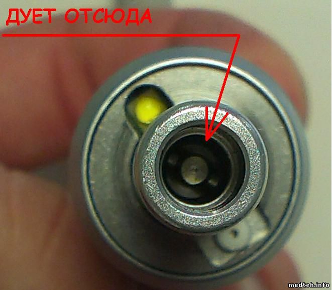

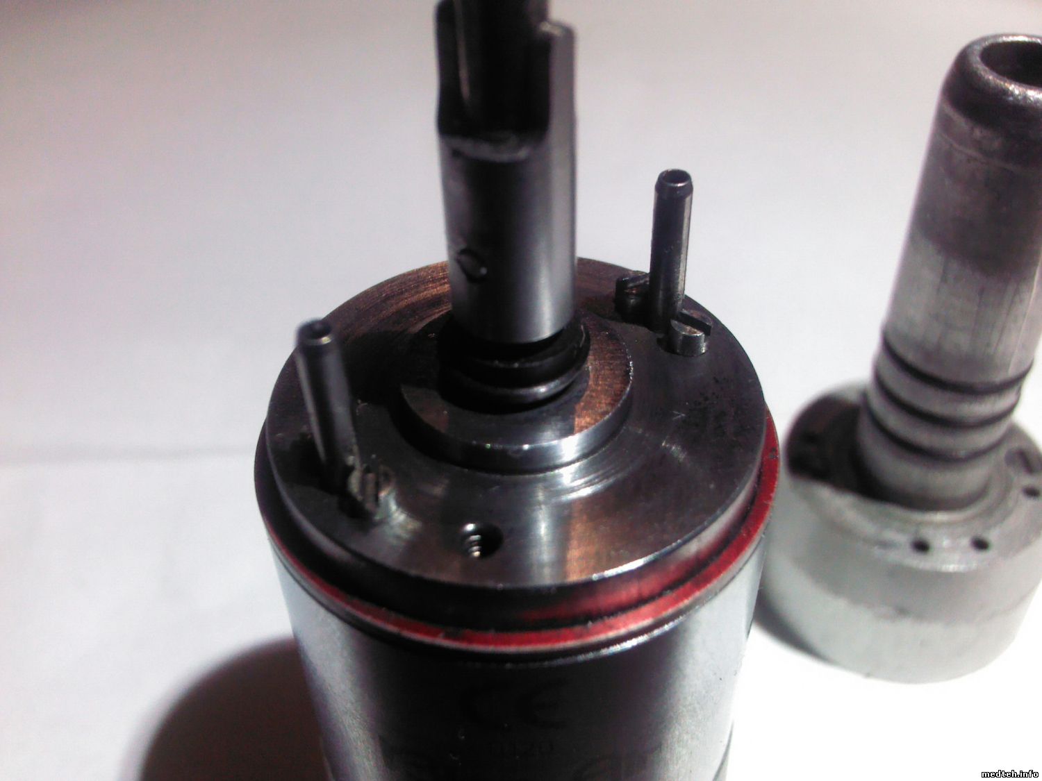

bektyishДата: Среда, 06.Апр.2016, 19:12 | Сообщение # 66
фантастика - даже если не обращать внимание на резиновую втулку , то не заметить подшипник ZZ трудно - смотрите разводку воздуха , где идёт на мотор , а где на охлаждение бора
МастерБакуДата: Среда, 06.Апр.2016, 20:36 | Сообщение # 67
bektyish, т.е. вы считаете что воздух спрея имеет большее давление чем воздух охлаждения ? и что нижняя гайка соединения не докручена ?
lis770Дата: Четверг, 07.Апр.2016, 10:38 | Сообщение # 68
Я почему так и думал) biggrin
1prohindeiДата: Четверг, 07.Апр.2016, 12:42 | Сообщение # 69
У вас сообщений: 257
Руководитель СЦ
Цитата bektyish ()
фантастика
Никакой фантастики.
Всё продувается насквозь, при некоторых обстоятельствах))) с LK40IR у чудаков улетают с мотора наконечники.
Стоит обратить внимание на чистоту отверстий для выхода воздуха -
4 в детали 1500250 изделия МС2 и одно в детали 1500243 изделия ISOLITE (док. от 2008г)
Сообщение отредактировал 1prohindei - Четверг, 07.Апр.2016, 13:15
МастерБакуДата: Четверг, 07.Апр.2016, 13:23 | Сообщение # 70
а где такой документ посмотреть ? blush
bektyish, часто летят моторы от того что зажимают охлаждение из-за того что доктору поддувает .
Сообщение отредактировал МастерБаку - Четверг, 07.Апр.2016, 13:24
bektyishДата: Четверг, 07.Апр.2016, 17:02 | Сообщение # 71
на работе 17 моторов MC-2 - проверил не все - везде по разному , на новом моторе воздух на проход не идёт ,а на старых по разному - никто не жалуется на воздух из наконечника ( а наконечники казанские, бюджетные )
подшипники на валу стоят закрытого типа
могут и резинки уплотнения быть изношены , тогда как повезёт , что и куда будет просачиваться ( вода или воздух )
1prohindeiДата: Пятница, 08.Апр.2016, 10:59 | Сообщение # 72
Руководитель СЦ
То есть в мотор через полый вал воздух заходит и не выходит через "носок" соединения?
VemoДата: Пятница, 08.Апр.2016, 12:40 | Сообщение # 73
У вас сообщений: 58
Инженер по МО
ЮФО
Цитата Vemo ()
воздух охлаждения микромотора "Bien Air MC 2" выходит прям у бора углового наконечника. Доктору этот воздух мешает ("раздувает материал").
Воздух из микромотора выходит через отверстие (соединения) вала (потом проходит через наконечник(угловой) и выходит через носик (там, где бор)). Сделал вывод, что это конструктивная особенность. Немного уменьшил подачу охл.воздуха. Фото прилагаю.
bektyishДата: Пятница, 08.Апр.2016, 17:05 | Сообщение # 74
Vemo, микромотор MC-2 имеет несколько модификаций - у меня на работе MC2 IR - а у вас явно с LED - MC2 LED или MC2 Isolite 300 - отличия будут,
создаётся впечатление что всё зависит от степени износа подшипника , если придётся менять обращу внимание
VemoДата: Понедельник, 11.Апр.2016, 08:14 | Сообщение # 75
У вас сообщений: 58
Инженер по МО
ЮФО
В моём случае "MC2 LED", микромотору (как и установке (Diplomat)) полгода всего, всё это было с самого начала.
Сообщение отредактировал Vemo - Понедельник, 11.Апр.2016, 15:48
МастерБакуДата: Понедельник, 11.Апр.2016, 09:36 | Сообщение # 76
Цитата Vemo ()
полгода всего
тогда все вопросы к продавцу и его сервису. причину вам уже указали
1prohindeiДата: Понедельник, 11.Апр.2016, 11:04 | Сообщение # 77
Руководитель СЦ
Цитата Vemo ()
В моём случае "MC2 LED", микромотору (как и установке (хирана)) полгода всего, всё это было с самого начала.
Читайте инструкции на изделие (см. сообщение 70), количество воздуха производителем нормируется не случайно!
При монтаже этот параметр необходимо контролировать, как и периодически в процессе эксплуатации установки.
Понятно, что ротаметра у Вас нет и купить его стоит дорого ( более 240 еur). При желании можно изготовить аналог.
В работе окажет большую помощь. Во всяком случае наша статистика это подтверждает.
МастерБакуДата: Понедельник, 11.Апр.2016, 13:22 | Сообщение # 78
как правило при выходе из завода многие установки , особенно дипломаты не отрегулированы .
естественно у монтажников - сантехников его не было - отсюда и ваши беды .
VemoДата: Понедельник, 11.Апр.2016, 17:04 | Сообщение # 79
У вас сообщений: 58
Инженер по МО
ЮФО
Извините за дурацкий вопрос, но всё ли верно изображено в листовке по смазке электрического микромотора?
karta_ukhoda_za.pdf (1.86 Mb) · 3086965.jpg (75.6 Kb)
МастерБакуДата: Понедельник, 11.Апр.2016, 17:33 | Сообщение # 80
это для хирургических безщёточных (смелые ребята biggrin )
Сообщение отредактировал МастерБаку - Понедельник, 11.Апр.2016, 17:34
