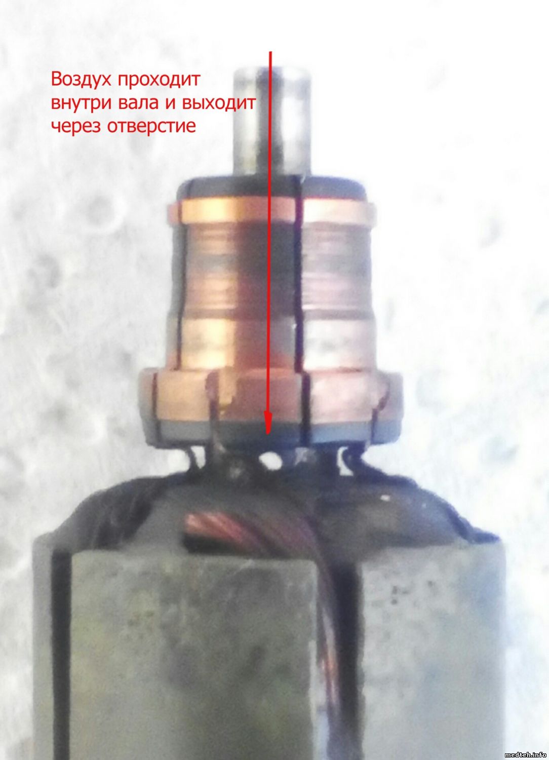

Цитата bektyish ()
интересно а кто нибудь занимается перемоткой якорей микромоторов ( коллекторных ) ? Хотя бы Стронгов ( Марафонов ) для начала
А какой смысл заниматься якорями корейских микромоторов? Там единственное, что можно сделать, так это проточить или поменять коллектор. Я этим занимался, давно, когда они были еще в дефиците, а сейчас выбрасываю и ставлю новые.

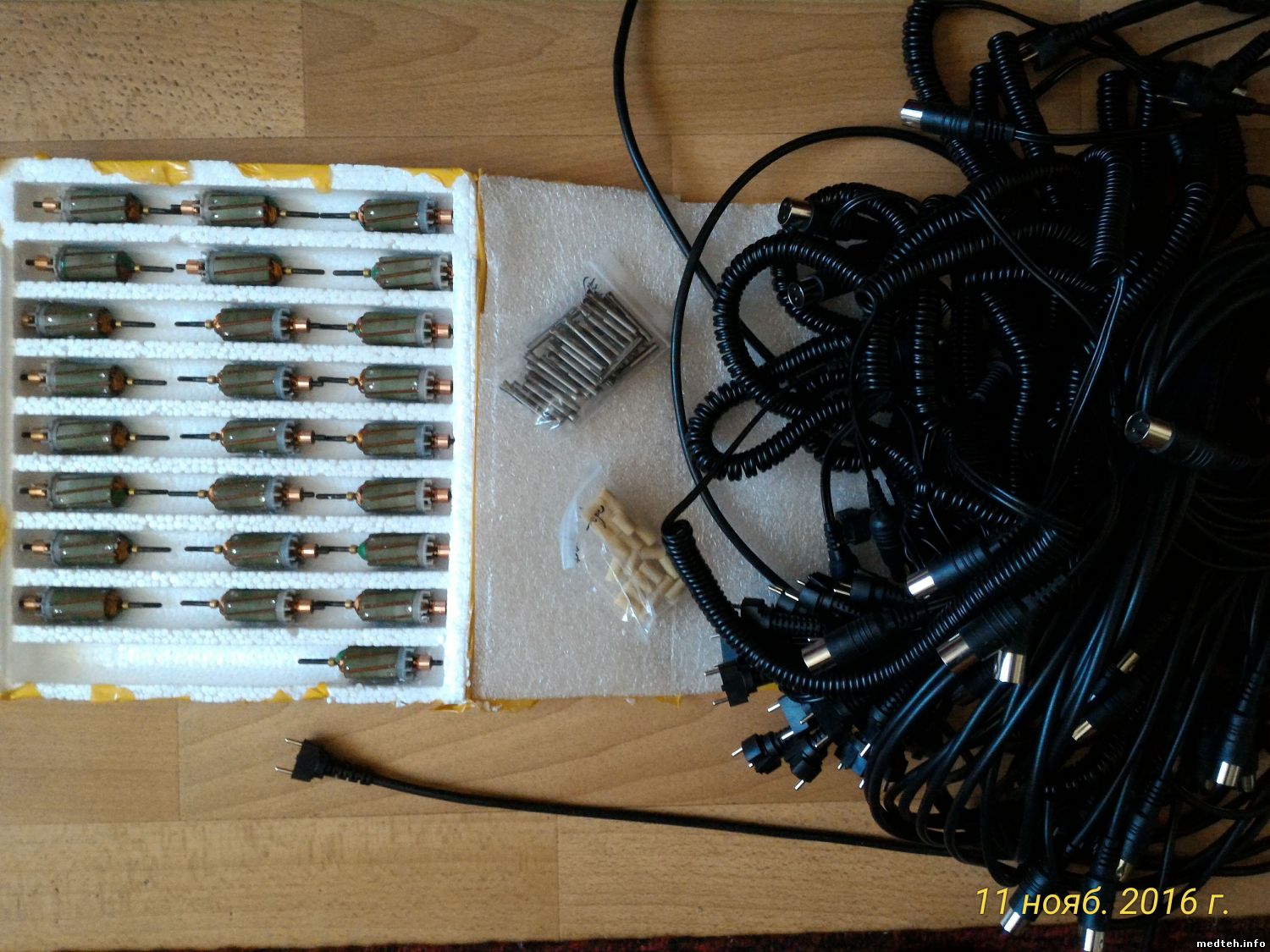

менять якорь - слишком сложно
На корейских моторах очень просто. На ламелях отгибаешь крючочки и освобождаешь провода. Аккуратно съемником стягиваешь коллектор. Тоже самое делаешь на сгоревшем якоре, на котором хороший коллектор. Коллектор садишь прессом на эпоксидке и загибаешь крючочки на ламелях, прижимая ими провода. Так делают это и на заводах.
да и не думаю что он будет с балансировкой
Сам коллектор не балансируется ни на каких якорях. Балансируется арматура якоря.
ваши роторы ,на технические , со следами балансировки ( или это блеф ?)
Это не блеф, а настоящие корейские роторы. Мне просто они подвернулись по хорошей цене и я хапнул их 150 шт. и 1000 пар щеток и теперь только наслаждаюсь ремонтом.
не у всех такие даже изначально
Это у китайских такого нет, а все корейцы балансируют.

балансируется якорь в сборе , иначе нет смысла
Не знаю. Я делал это раза 3-4 и получалось довольно неплохо. Но сейчас это для меня нерентабельно. Проще поставить или продать новый.

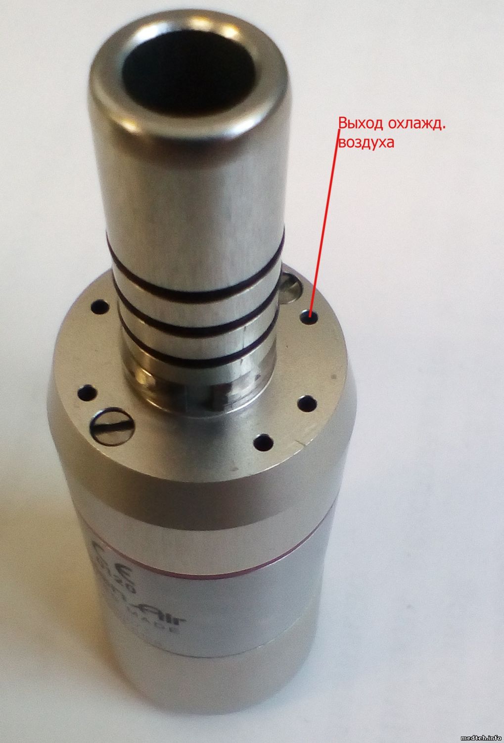

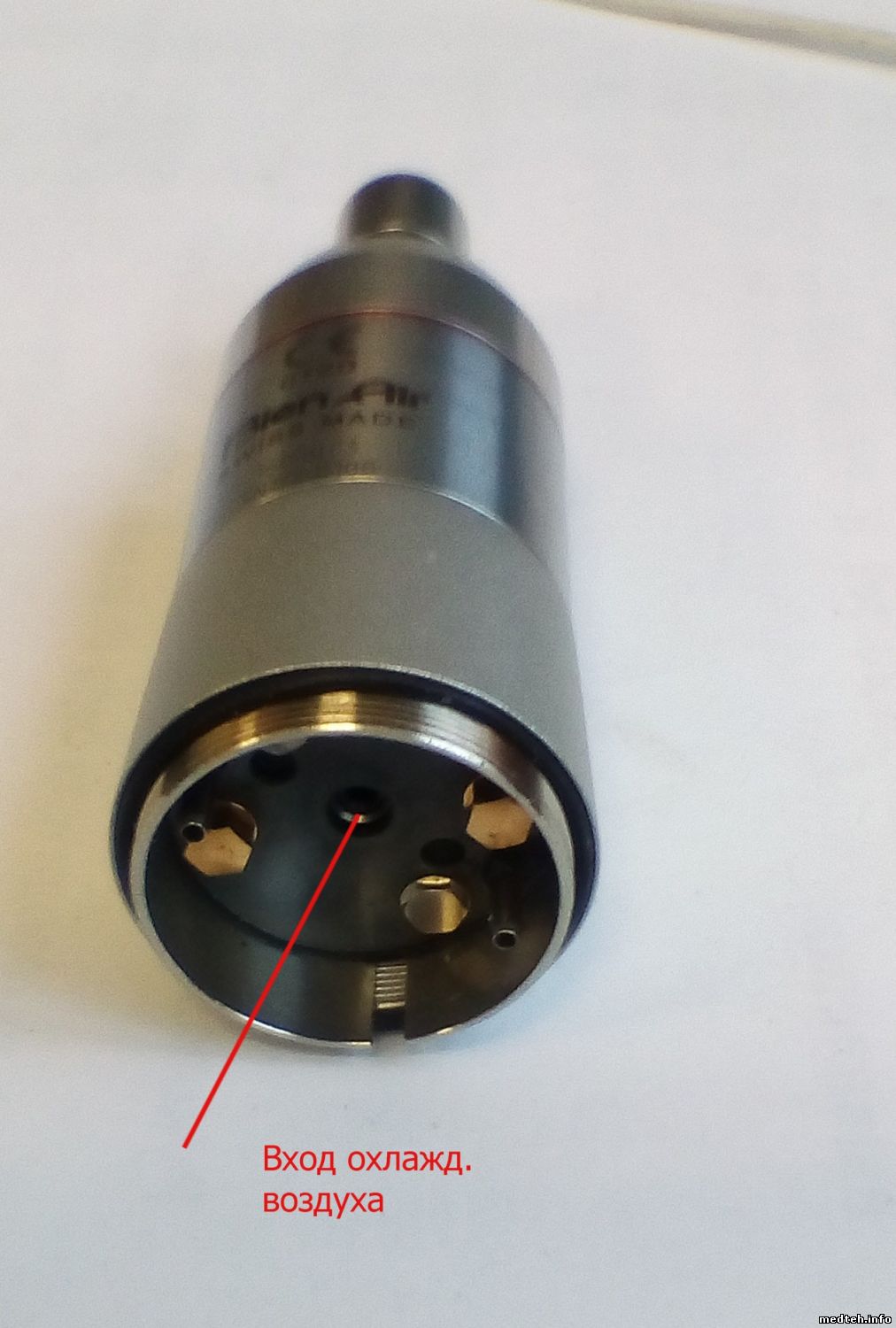

У меня вопрос про охлаждение микромотора "MC2".
Микромотор новый, поток охлаждающего воздуха в рукаве хороший, но при работе микромотор сильно греется.
Пробовал шприцом продувать в отверстие охлаждения, ощущается некоторое сопротивление давлению шприца.
Также остается непонятным место выхода нагретого воздуха из микромотора (тактильно не ощущается).

Мотор новый, куплен неделю назад. Через носик выхода воздуха не ощущается. Что может мешать прохождению воздуха?
astraДата: Пятница, 25.Май.2018, 15:36 | Сообщение # 223
У вас сообщений: 364
залили маслом , - скоро сдохнет.
Действительно, мотор может греться если масло смешалось с угольной пылью и забило зазоры между ламелями на коллекторе.
Но могут быть и другие причины. Надо замерить потребляемый ток, Если выше 0,4 А, то надо отправлять в гарантийный ремонт.
На новых моторах воздух выходит не через носик, а через специальные отверстия.
Если из середины шланга, где черная резинка воздух идет, то проверьте не попало ли что-то во входной канал, на валу ротора (3 фото).

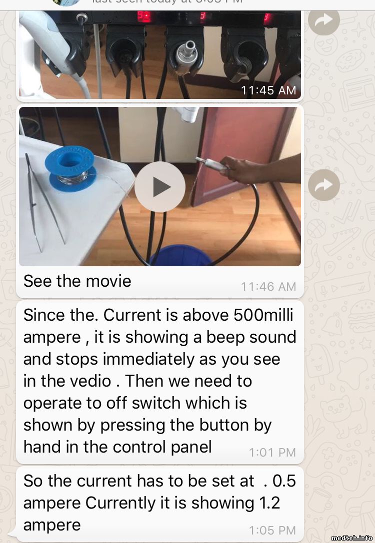

eshanaliДата: Четверг, 22.Ноя.2018, 12:36 | Сообщение # 227
У вас сообщений: 26
engineer
Индия
Delhi
Hello friends
Requesting you to suggest me on Chiropro 980
motor was not performing well so check motor in another physio then working well now examin problem of Cable then
so i replace brand new cable then everything working well but for few minutes
then suddenly motor being extra hot and vibration too much also not getting full speed
now suggest what should i do ?
is it possible that physio can damage new cable ?
Please suggest
Yulana34Дата: Четверг, 22.Ноя.2018, 13:57 | Сообщение # 228
eshanali,
The cable is obviously faulty. And after replacing the cable, the load is a short circuit in the winding.
