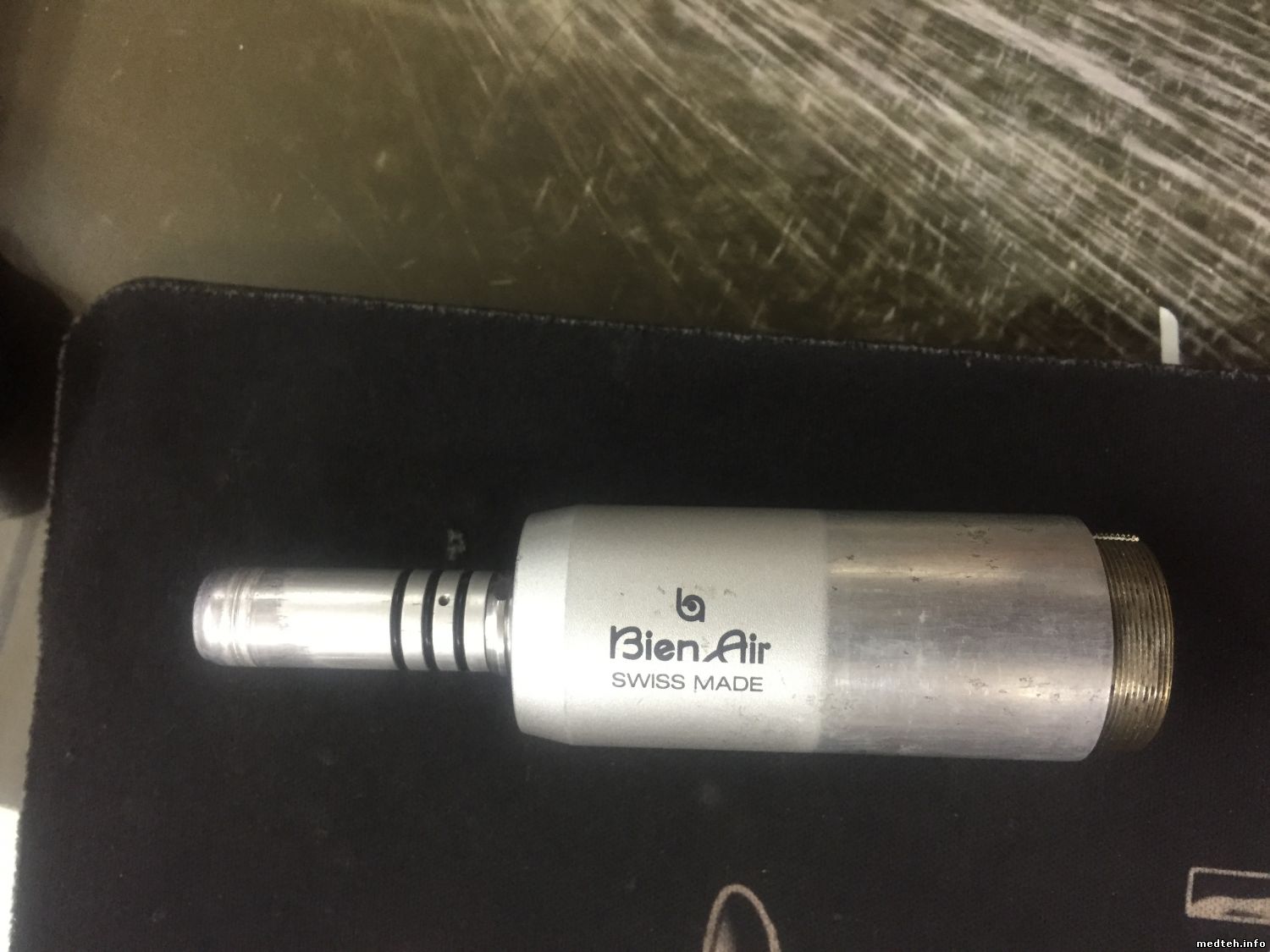

eshanaliДата: Четверг, 08.Мар.2018, 12:52 | Сообщение # 163
У вас сообщений: 26
engineer
Индия
Delhi
Good Afternoon Friends
Please suggest me this pic Bien-Air motor Bearings reference number
Thanks very much

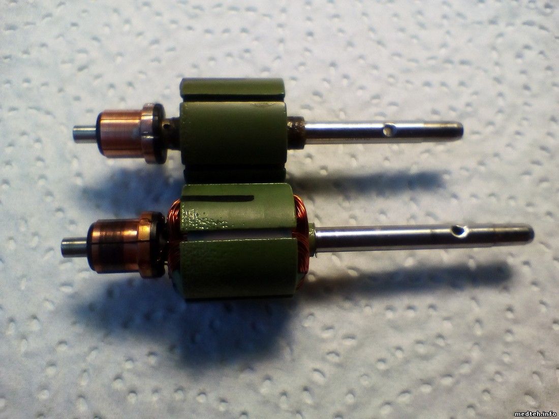

Кто подскажет Bien Air IR и Bien Air MC2 якорь взаимозаменяем. если купить рем комплект МС2.
196819698830292611
astraДата: Четверг, 29.Мар.2018, 12:45 | Сообщение # 183
У вас сообщений: 364
Не понятен вопрос. " МС2 " это не конкретный мотор , а серия. Есть мотор МС2 IR (1600073-001) без подсветки. Есть MC2 Isolite 300 (1600078-001) С подсветкой, есть MC2 LED (1600681) c диодной подсветкой. Про ротор какого МС2 вопрос?
ХодокДата: Четверг, 29.Мар.2018, 13:05 | Сообщение # 184
У вас сообщений: 138
техник по ремонту м.т.
Оренбург
Спасибо. есть мотор Bien Air IR,есть набор для серии МС2 в интернете, не думаю что якоря разные может и ошибаюсь, спецификации у меня нет по номерам. вот и спрашиваю что бы не купить *себе*. Ремонтный набор к микромотору Bien-Air MC2 Isolite -PREMIUM
196819698830292611

Если у Вас мотор МС2 IR, то ротор от MC2 Isolite -PREMIUM не подойдет. У него более длинный вал. Поищите ремкомплект для МС2 IR
astraДата: Четверг, 29.Мар.2018, 15:27 | Сообщение # 188
Вот коллеги подсказали, что для MC2 IR нет такого комплекта с ротором. Но коллектор вашего ротора не такой уж убитый, с новыми щетками ему ещё работать и работать. Промойте, вычистите аккуратно грязь между ламелями, проверьте на КЗ. Если надо подшипники и щетки приобретите в том же "Колечке" и Ваш ремонт выйдет дешевле. Или возьмите комплект стандарт без ротора:http://www.kolechko.ru/product....tandart Проводочки только лишние, но может потом пригодятся.

Спасибо , плюсанул, а где есть не подскажешь. разбирал два IR у одного длинная насадка на инструмент у другого короткая якоря один в один. поэтому спросил.
это короткая.

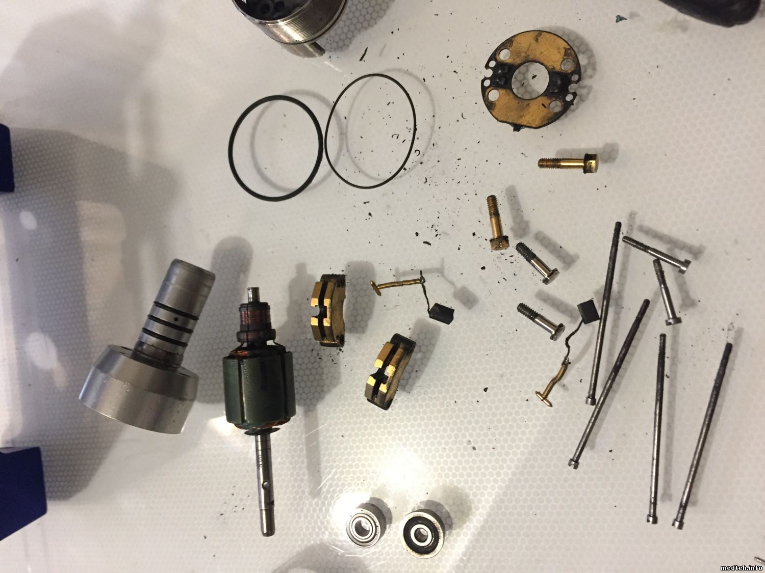

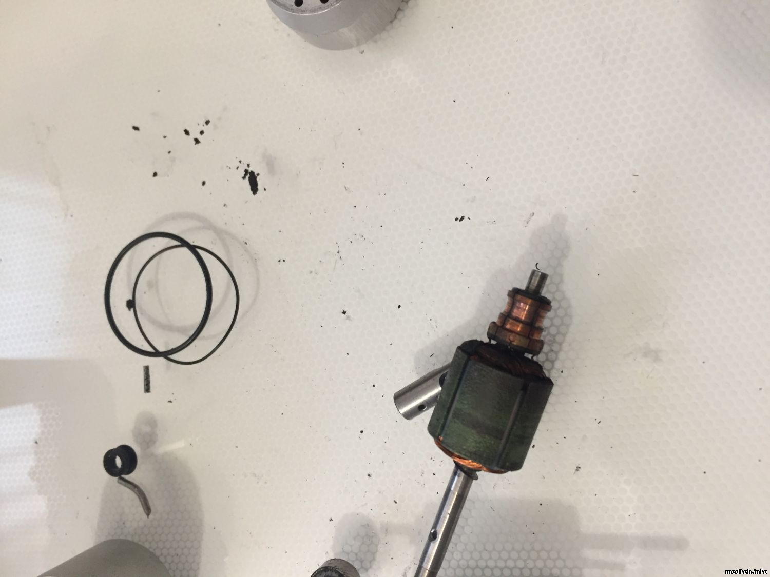

В том то и дело что ротор *коротнул* Это фото этих движков и мусор тоже с них который коротнул крутился в угольной пыли и масле ,крутил сам себя и наконечник чуток ,такие принесли , второй давно радостно жужит,на фото вверху на якоре лишняя деталь так вот ее кто то внедрил, якорь крутился туго и грелся.
Да, у новых моторов носик (насадка на инструмент)стали короче, решили экономить. А MC2 Isolite300 длиннее за счет лампочки, кнопочки и т.д. поэтому там вал длинный.
