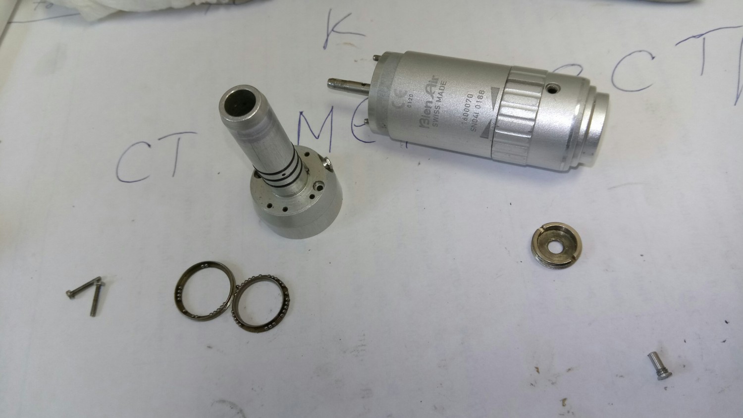

Добрый день, начал разбирать воздушный микромотор Bien Air, остановился на начальной стадии. Может кто схемой поможет или инструкцией?
KVA
VitalyKДата: Четверг, 27.Июл.2017, 14:04 | Сообщение # 86
У вас сообщений: 31
Фото не присоединилось, великовато было.

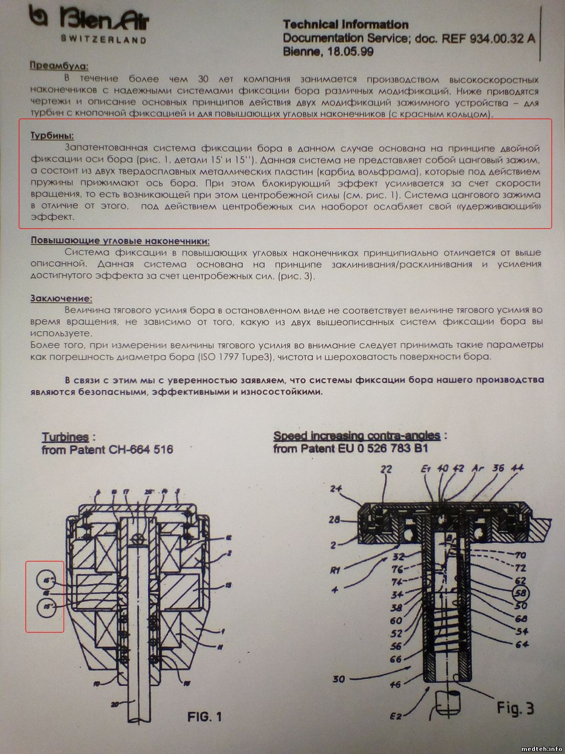

1prohindeiДата: Среда, 04.Окт.2017, 09:24 | Сообщение # 102
У вас сообщений: 257
Руководитель СЦ
перевернуть ?
Узел работает по принципу перекоса кулачков (первичное удержание бора, при отжати кнопки)
и их эксцентристета при интенсивном вращении шпинделя (вторичное, основное удержание бора).
При симметричном износе граней кулачков (а там прецизионная точность изготовления) вся система постепенно ослабляет в динамике удержание бора.
Таким образом, уважаемые art-i-k и МастерБаку правы -
при износе данному узлу "капец" и требуется его менять в сборе.
Причины износа - время, некорректные параметры настройки установки, гранёные боры, грязь, отсутствие регламентного ухода рекомендуемыми средствами, удар при падении наконечника.
Сообщение отредактировал 1prohindei - Среда, 04.Окт.2017, 09:49

Help me for Bien-Air MCX REPAIR
How can i open it
art-i-kДата: Четверг, 23.Ноя.2017, 09:19 | Сообщение # 113
open what?
art-i-kДата: Четверг, 23.Ноя.2017, 09:21 | Сообщение # 114
Photo device will greatly facilitate the process of help with Your problem.
eshanaliДата: Четверг, 23.Ноя.2017, 09:30 | Сообщение # 115
У вас сообщений: 26
engineer
Индия
Delhi
How can i open it for repair. please help me to open it step by step.
any repair instruction manual for repair it.
art-i-kДата: Четверг, 23.Ноя.2017, 10:02 | Сообщение # 116
Judging by the scratches, trehserijnogo key for disassembly you do not have?
eshanaliДата: Пятница, 24.Ноя.2017, 14:36 | Сообщение # 117
У вас сообщений: 26
engineer
Индия
Delhi
no i dont have that key but have enough tools to open it
but dont know how to dis mental it. do you have any repair instruction
МастерБакуДата: Пятница, 24.Ноя.2017, 15:54 | Сообщение # 118
without the special key it is good to open him not maybe. why do you want to open him ? it is possible to change bearing only.
astraДата: Пятница, 24.Ноя.2017, 16:24 | Сообщение # 119
У вас сообщений: 364
If you're so desperate, you can take a chance!
doc038246201711.pdf (364.2 Kb)
МастерБакуДата: Пятница, 24.Ноя.2017, 21:31 | Сообщение # 120
я ведь писал что только подшипники сменить. biggrin
