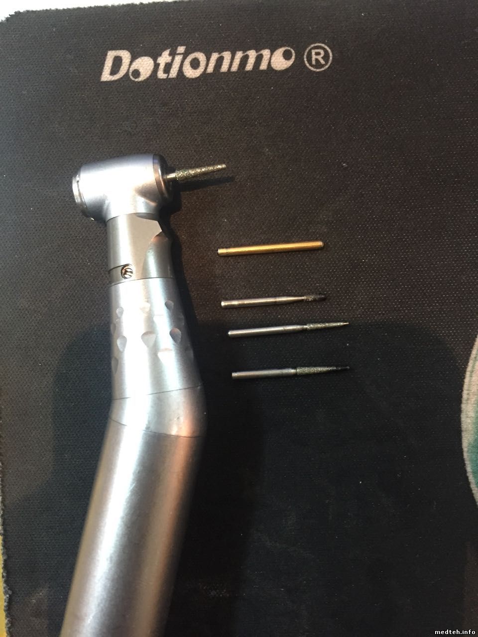

Contra Angle 1:5 L
bur not fixing
even bora L burr not going into
Please help
Yulana34Дата: Вторник, 26.Дек.2017, 18:10 | Сообщение # 126
eshanali,
Repair is not. Only the replacement of the internal mechanism.

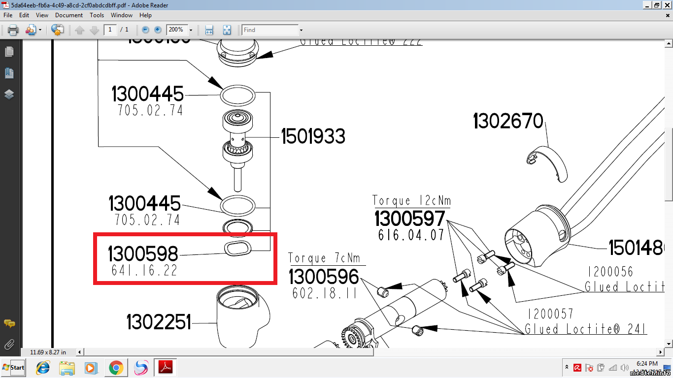

but head being hot. i am testing it in implant MX-i motor.
is it natural or any fault even though all parts are like brand new.no parts being faulty
Please help me again.
Yulana34Дата: Четверг, 28.Дек.2017, 18:37 | Сообщение # 128
eshanali,
the bearings are clamped, disconnect the head and make sure that the rotor rotates without force.
МастерБакуДата: Четверг, 28.Дек.2017, 19:27 | Сообщение # 129
надо проверить наличие одной нижней пружинной шайбы после ремонта . если комплект от оригинального производителя иногда надо убрать новую нижнюю пружинную шайбу и после этого проверить на свободный ход и вращение . проверяется без вала
I need to check one lower spring washers after repair . if the kit from the original manufacturer sometimes it is necessary to remove the lower spring washer and after that, check for free running and spin . tested without shaft

eshanaliДата: Пятница, 29.Дек.2017, 15:56 | Сообщение # 130
У вас сообщений: 26
engineer
Индия
Delhi
Thanks both of you my friend
i tried it without spring washer now working well.
i tested it for 1 minute on
speed 40,000 normal
speed 80,000 normal
speed 1,50,000 normal
speed 2,00,000 little bit hot
is there any problem without that washer in future?
Thanks again
Yulana34Дата: Пятница, 29.Дек.2017, 16:32 | Сообщение # 131
eshanali,
Bearings changed?
Damage to the head is?
Was the lubricant changing?
tested without shaft?

МастерБакуДата: Пятница, 29.Дек.2017, 21:59 | Сообщение # 132
проблем не будет при хорошей смазке . если почувствуете биение после времени поставьте шайбу.
no problems with good lubrication . if you feel beat after a time place the washer.
это нормально и скоро пройдёт , если нет деформации головы . ремонт таких наконечников - это сложно и требует опыта .
this is normal and will soon pass , if no deformation of the head . the repair of such tips is difficult and requires experience .

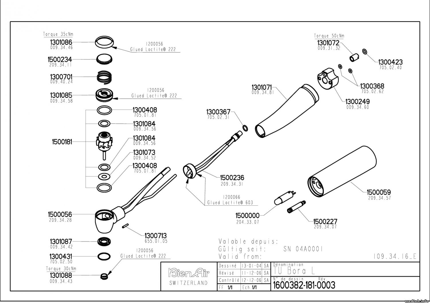

Good Afternoon Friends
Requesting you to suggest me on this issue
Original cartridge from Bien-Air change of Bora L & Bora L Blackline but dentist complaint no torque same problem in three handpiece
but when i replace it with my demo handpiece's cartridge working well.
is any problem with original Bien-Air Bora's cartridges ?
suggest me friends
Thanks in Advance

eshanaliДата: Четверг, 18.Янв.2018, 10:05 | Сообщение # 137
У вас сообщений: 26
engineer
Индия
Delhi
Friends
i am facing this cartridge issue many times. is there any special way to install this cartridge
or any ring or washer to remove. Cartridge 1000% original by Bien-Air
Please help
Yulana34Дата: Четверг, 18.Янв.2018, 12:22 | Сообщение # 138
eshanali,
When assembling, it is necessary to adjust the nut 1301085 so that the revolutions are 280-340 thousand at a pressure of 2.7 bar. And fix it with the lock.

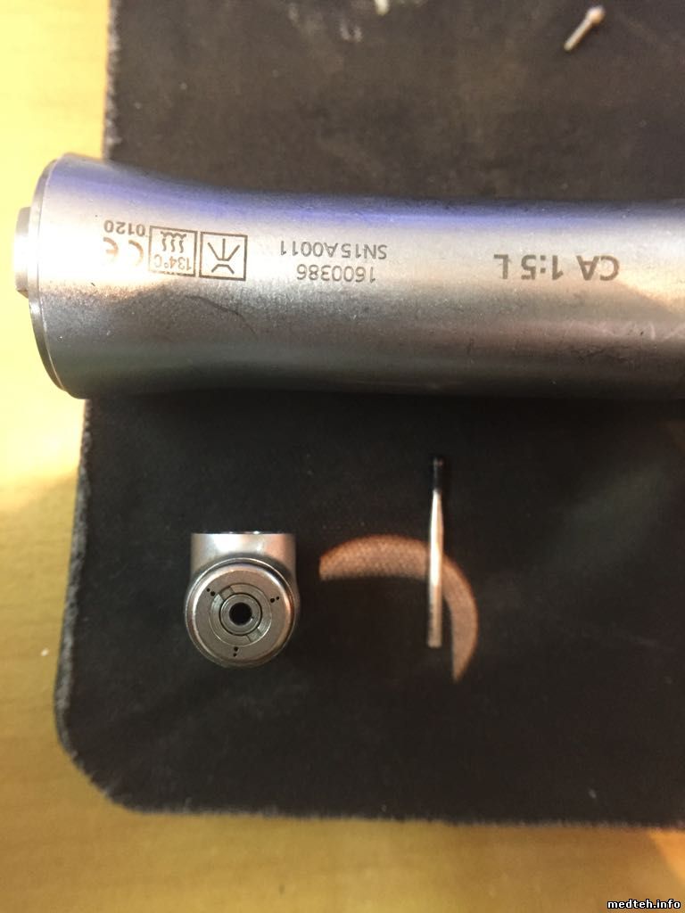

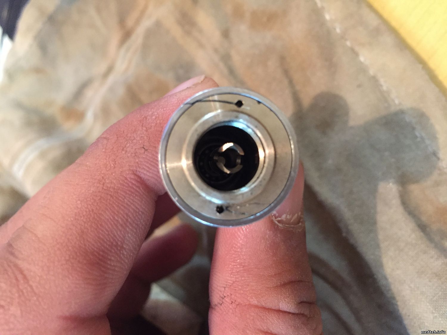

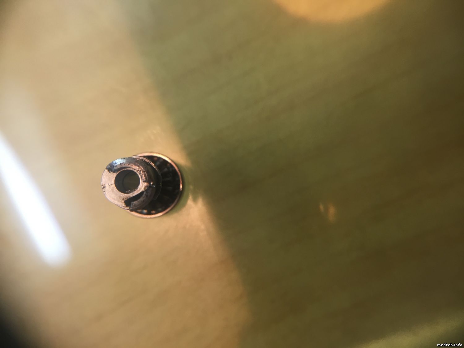

eshanaliДата: Вторник, 13.Фев.2018, 16:46 | Сообщение # 139
У вас сообщений: 26
engineer
Индия
Delhi
Thanks very much for all your suggestions
need again your help
Implant Handpiece 30:121 of Bien-Air for repair but can not open it. i just tried to open two three round open but now after two three round can not open it. i tried oil too much but no benefits. any suggestion friends
second cartridge burr lock break as shown in pic...any suggestion for it.
Thanks very much
МастерБакуДата: Вторник, 13.Фев.2018, 21:59 | Сообщение # 140
this is a very poor tool condition . such tools are repaired only in service centers . we need special tools and replacement parts .
eshanaliДата: Пятница, 23.Фев.2018, 14:12 | Сообщение # 141
У вас сообщений: 26
engineer
Индия
Delhi
the Implant Handpiece 30: 121 of Bien-Air for repair but can not open it. i just tried to open two three round. i tried oil too much but no benefits. its jam now after some two three round unscrew
Please suggest me
МастерБакуДата: Пятница, 23.Фев.2018, 16:47 | Сообщение # 142
photo of Handpiece marking
