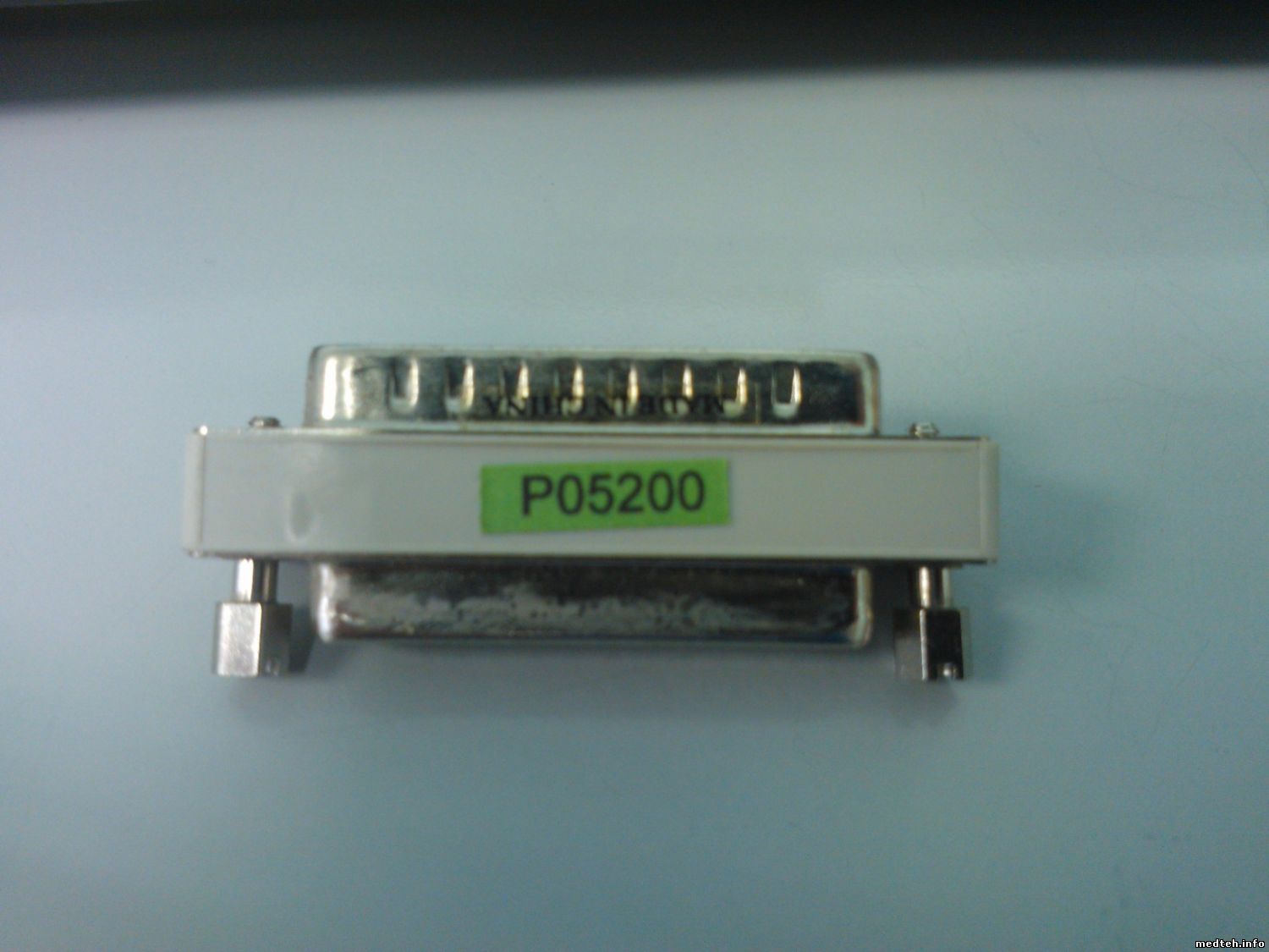

Уважаемые коллеги, подскажите как можно восстановить ключ к Mediadent MDX2 ? Остался только номер в акте приема передачи, сам ключ украли.

awesome, только покупкой нового ключа, какая версия стояла софта
awesomeДата: Среда, 21.Окт.2015, 12:11 | Сообщение # 35
администратор
Чита
dantist34, версия программного обеспечения 4.6.9.4
