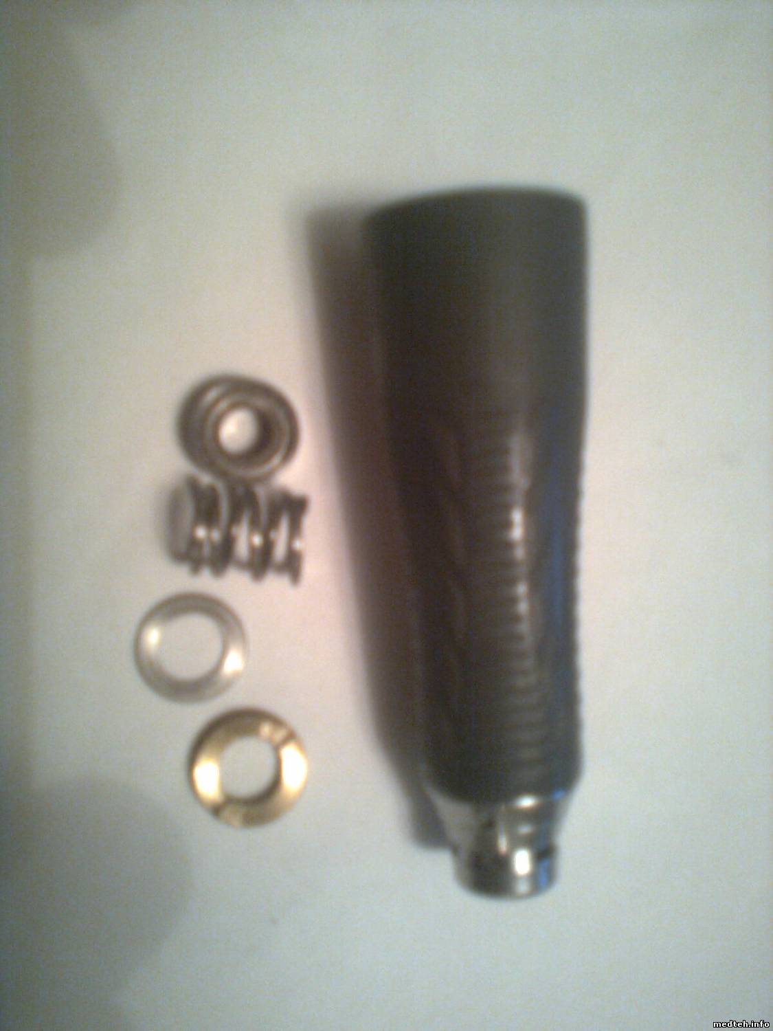

levschaДата: Вторник, 04.Дек.2012, 17:36 | Сообщение # 6
У вас сообщений: 1440
Сочи(Адлер)
Застрял вот в таком варианте,открутил с задней части изнутри,гайка,подшипник,шайба.пружина,дальше застрял...сверху открутить не получается,что это за отверстие сверху мотора на фото,для ключа или там должна быть контр-шпилька?
МастерБакуДата: Вторник, 04.Дек.2012, 18:13 | Сообщение # 7
Quote (levscha)
для ключа

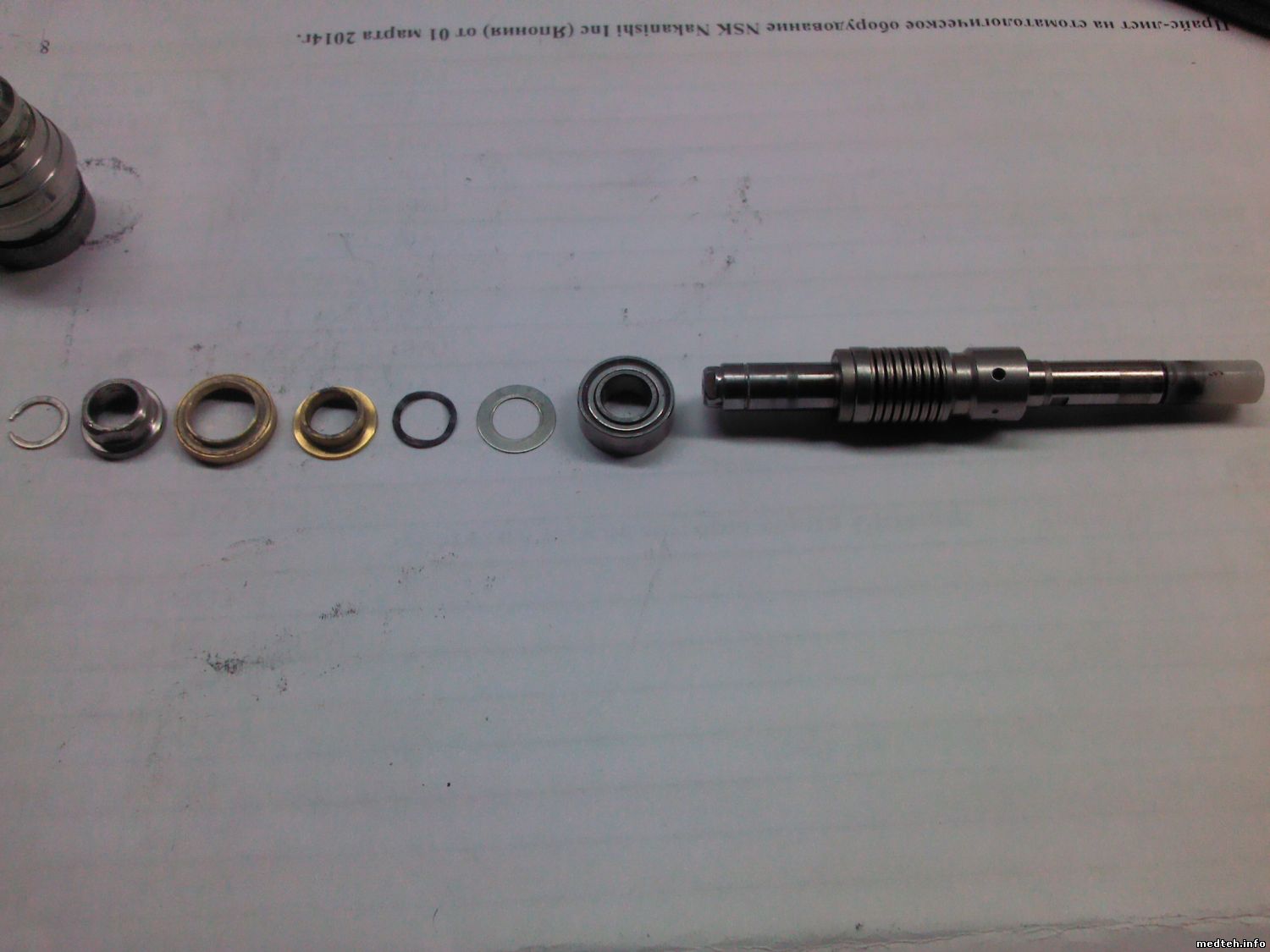

arteminiusДата: Среда, 05.Дек.2012, 04:58 | Сообщение # 9
Иркутск
выкручиваем переднюю крышку, цепляясь полукруглым ключом за отверстие (то что круглое, а не продолговатые прорези пылесброса, крышка выкручивается по резьбе, потом надо просто потянуть, чтобы вышло кольцевое уплотнение О-ринга)
вытягиваем цангу, снимаем пружинное кольцо (1), стягиваем крышки пылезащиты (2 и 3), снимаем комплект регулировочных шайб (4) и снимаем подшипник (5)

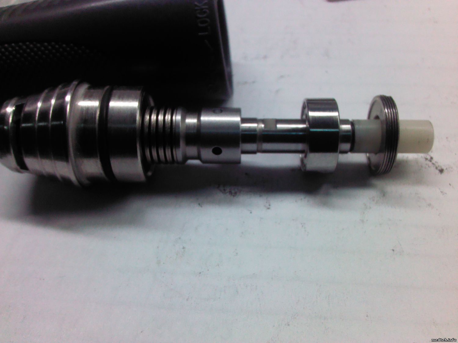

seabeeДата: Среда, 04.Июн.2014, 11:34 | Сообщение # 14
У вас сообщений: 1318
Принесли такой разобранный.Собрать пока не получается. Имеется разница с фотками выше.
Сообщение отредактировал seabee - Среда, 04.Июн.2014, 12:02
bektyishДата: Четверг, 05.Июн.2014, 17:07 | Сообщение # 15
seabee - может это поможет , но это Forte 100 - ну очень похоже - сегодня перебирал два , одна фирма и марка - а небольшие конструктивные отличия есть

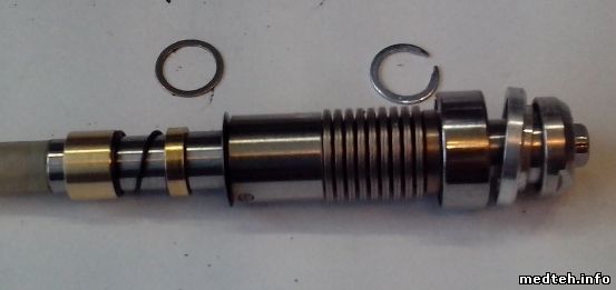

Bus97Дата: Понедельник, 25.Авг.2014, 10:42 | Сообщение # 16
Ярославль
Господа, у меня умельцы из поликлиники сами разобрали машину и мне в пакетике отдали. А я ни разу их не делал, электроникой занимаюсь, поэтому прошу помощи. Как собрать, последовательность?
BalamutДата: Вторник, 26.Авг.2014, 22:29 | Сообщение # 17
У вас сообщений: 121
инженер-физик
на снимке недостаточно деталей blush
скачайте в хранилище файл "Мотор зуботехнический Marathon multi-600" там в файле "Инструкция" подробная схема сборки (конечно есть тонкости unknown ).
нет деталей 24, 29, 33, 34, 35.
Сообщение отредактировал Balamut - Вторник, 26.Авг.2014, 22:45
