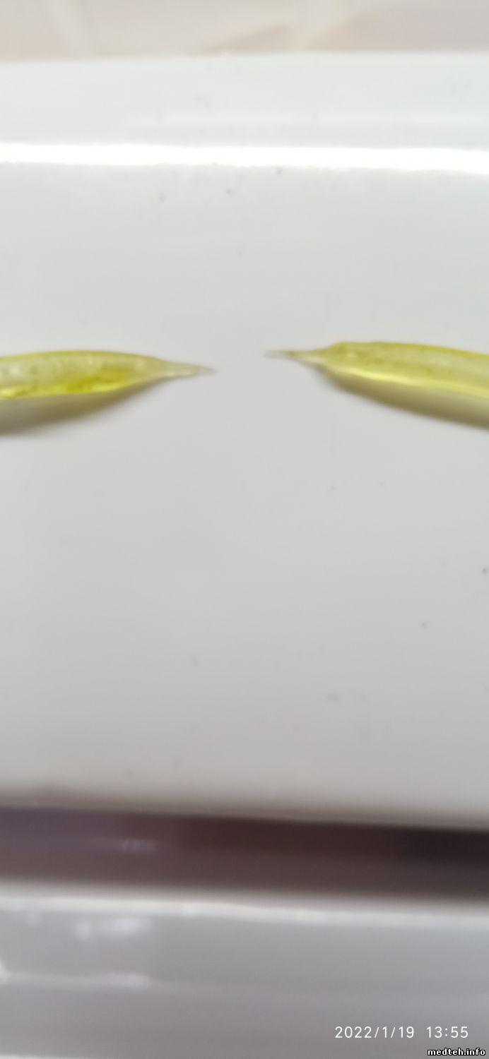

Сегодня столкнулся с такой бякой-не: поступает вода в наконечник скалера. Выяснилось, что забит шланг. Продувка-ковыряние результата не дало, поэтому плюнул и заменил капиллярку полностью.
Выясняется: на перегибе штанги силиконовая трубка превратилась в нечто, даже словами не описать. Говорю сразу, трубка вполне живая, эластичная, не крошится, нагрев и попадание какой-то химии исключено.
Ломаю голову, что это такое?!
Yulana34Дата: Среда, 19.Янв.2022, 15:36 | Сообщение # 12
Встречал нечто подобное на установке RITTER, там где подсоединяется шланг канализации к отстойнику плевашки, пластик отстойника стал как сопля.
В Вашем случае, скорее всего, из ПВХ (а это предположительно он) вымыло какой-то компонент.
Если это силикон: выясняйте кто смазал наконечник маслом.
SSUДата: Среда, 19.Янв.2022, 15:53 | Сообщение # 13
У вас сообщений: 373
ужгород
Скалерный?
Каким образом?!
Туда масло никак не попадёт даже чисто теоретически. Верхняя подача, клапан воды автономный. Да, и не масло это - кончики эластичные, но как-будто аккуратно запаяные с обеих сторон.
Самое интересное, что вытянулся он не пополам, а целиком - держался на тоненьком волоске, а порвал я его уже сам, причём со значительным усилием.
Yulana34Дата: Среда, 19.Янв.2022, 17:43 | Сообщение # 14
SSU.
Цитата SSU ()
Скалерный? Каким образом?!
Легко, было бы желание. У меня MC3 столько посмазывали ...
Установка как я понял с верхней подачей? Расплющилась в точке перегиба? Разный состав трубок, оболочки и водяной, и произошла какая-то химическая реакция.

SSUДата: Среда, 19.Янв.2022, 18:14 | Сообщение # 15
ужгород
Вот и я хотел бы узнать, а не результат ли это какой-то химической реакции?
Таких скалеров - тысячи, но такое вижу впервые. Впечатление такое, что, например, если бы трубка была полиэтиленовой, её локально (в пределах длины 1 см) нагрели до температуры, едва превышающую температуру плавления, и в разные стороны равномерно и аккуратно вытянули.
Однако, с силиконом такой фокус не проходит. Химическая реакция?!
Х.з....., но шланг внутри чистый и сухой, даже заводской тальк внутри сохранился.
Изнутри?! Скалер встроенный, система чистой воды общая, да и повреждение в одном конкретном месте.
Короче, загадка ...
Yulana34Дата: Среда, 19.Янв.2022, 19:17 | Сообщение # 16
Цитата SSU ()
Однако с силиконом такой фокус не проходит
А откуда такая уверенность, что Силикон? В шлангах обычно используют ПВХ, а не ТКР.
Полиамид хорошие производители используют в качестве магистральных в установках.
А братья из Китая ПВХ с разным количеством и составом пластификаторов.
goscha-belДата: Среда, 19.Янв.2022, 20:01 | Сообщение # 17
Честно говоря, я тоже сомневаюсь, что это силикон ("дубеют" они). А если это "слипание" около разъёма, то может и перегрев.
В общем-то, действительно загадка! unknown

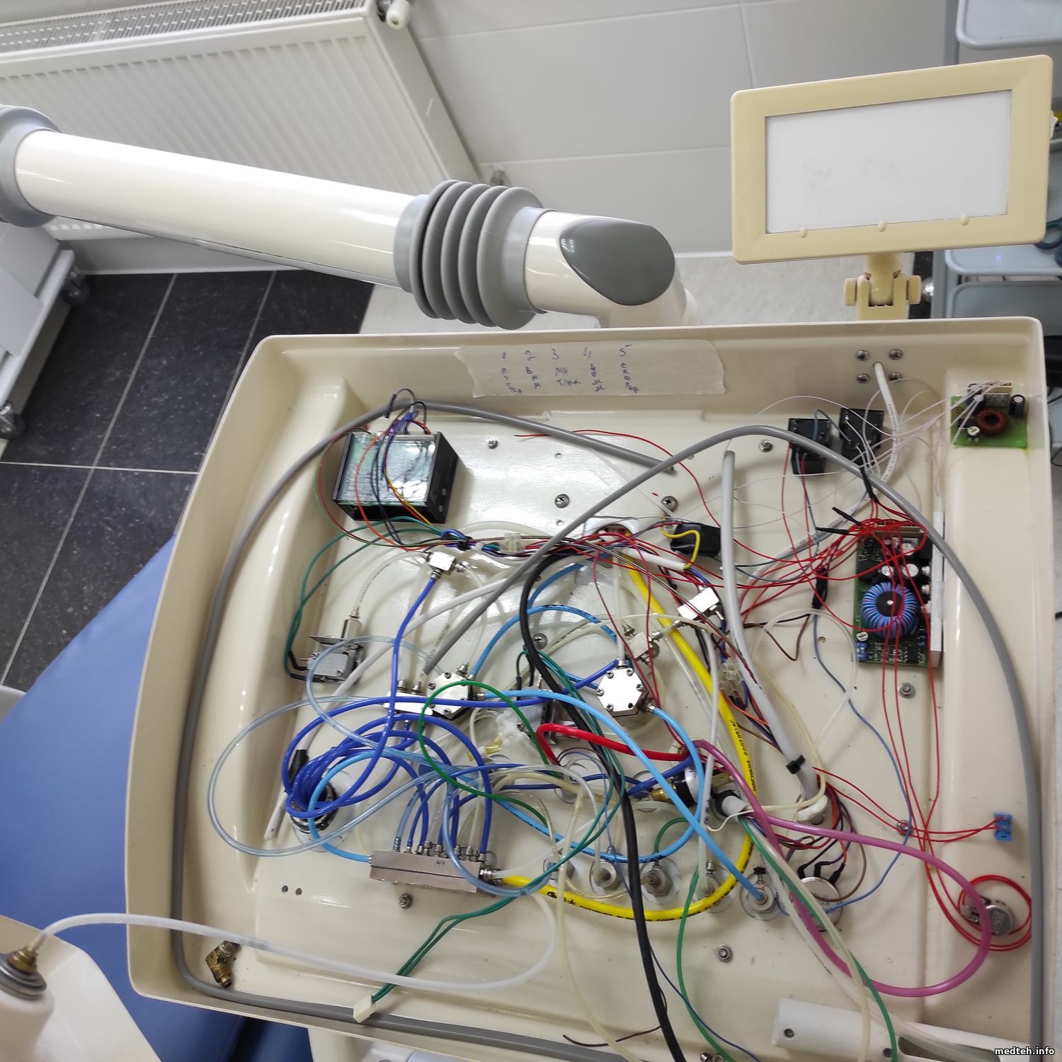

RiverДата: Пятница, 15.Сен.2023, 14:10 | Сообщение # 26
У вас сообщений: 35
Доброго дня, товарищи. Здоровья Вам.
Подскажите, пожалуйста, по встраиваемому скалеру Woodpecker UDS в установку Suntem D308: проблемы с пневматикой. Не идет вода на скалер, при нажатии на педали на клавишу воздуха пузырьки идут в бутылку, из помещенной в неё трубочки. До меня там трубки меняли, дважды приходили и что-то делали. Что сделал:
проверил два шестигранных пневмоклапана и электро пневмоклапан - работают.
Учись всю жизнь, но не забывай вовремя применять то, что уже давно знаешь.
RiverДата: Пятница, 15.Сен.2023, 14:31 | Сообщение # 27
У вас сообщений: 35
При работе турбинным наконечником (при зажатых обеих клавишах педали) всё хорошо: вода поступает с воздухом, образуя спрей, и воздух в бутылку не поступает, пузырьков нет.
goscha-belДата: Суббота, 16.Сен.2023, 08:43 | Сообщение # 28
А как Вы проверяли?
Не хочу Вас расстраивать, но ОЧЕНЬ похоже, что на водяном клапане скалера (на фото левый), порвана мембрана. blush
RiverДата: Суббота, 16.Сен.2023, 14:00 | Сообщение # 29
У вас сообщений: 35
Раскрутил, осмотрел. Гляну ещё раз.
Правую я поменял, так как до меня там кто-то лоскут воткнул, по другому не скажешь.

RiverДата: Понедельник, 18.Сен.2023, 13:50 | Сообщение # 30
У вас сообщений: 35
goscha-bel, Вы оказались правы. Мембрана была порвана. Заменил и всё заработало. Спасибо.
Хотя доктор сказал, что вот только что всё поменяли. А я повёлся и плохо осмотрел.
