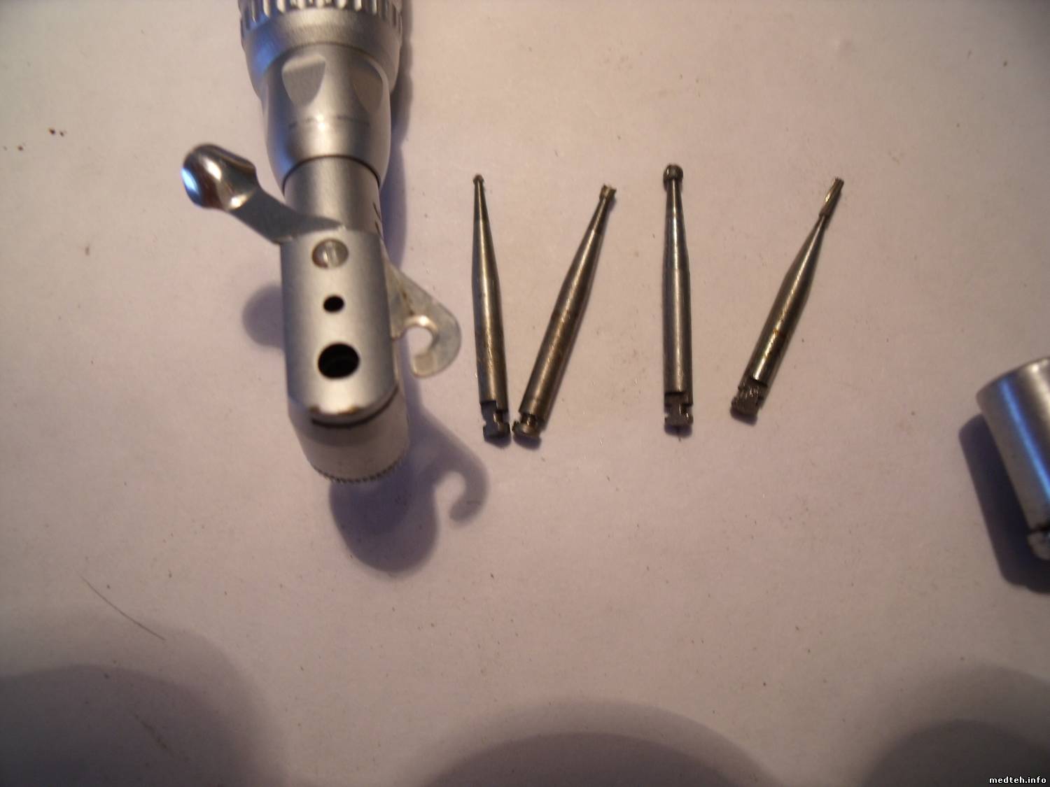

МастерБакуДата: Четверг, 06.Дек.2012, 12:01 | Сообщение # 14
Quote (NIX)
небольшой экскурс
NIXДата: Четверг, 06.Дек.2012, 12:02 | Сообщение # 15
-- Select State --
Во, за фото фрезы спасибо.
Сильно понятнее, правда, не стало но мысли роятся. :)

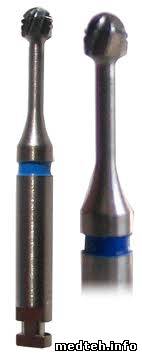

МастерБакуДата: Четверг, 06.Дек.2012, 12:33 | Сообщение # 16
ещё фото свежее

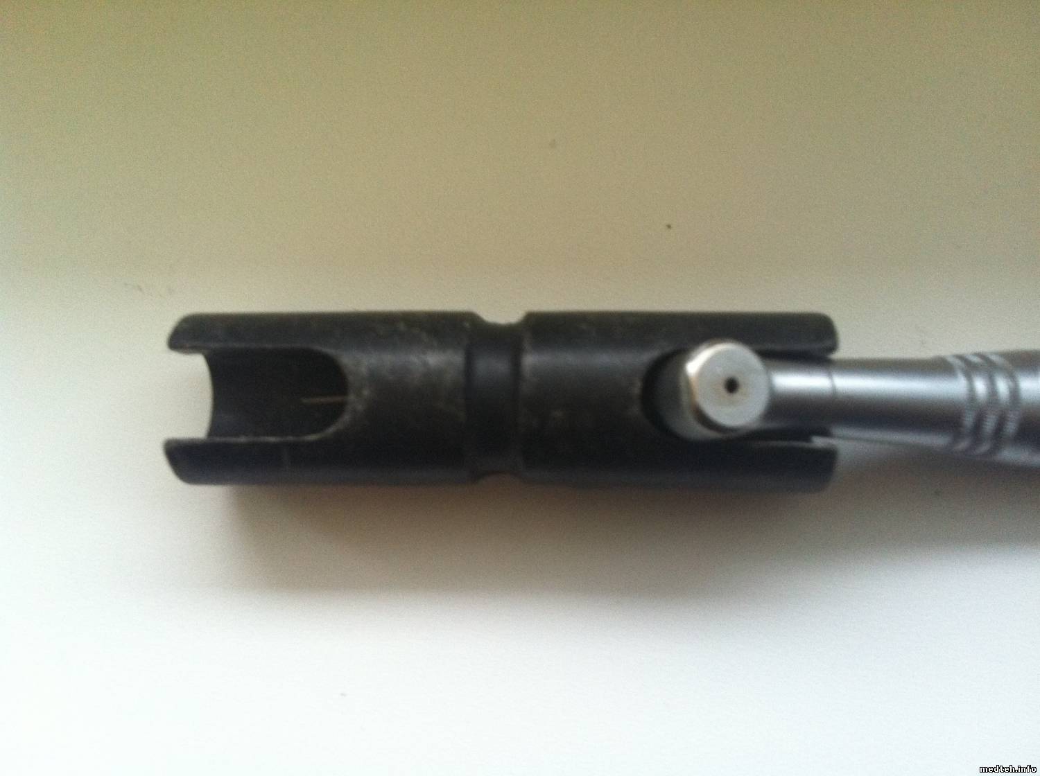

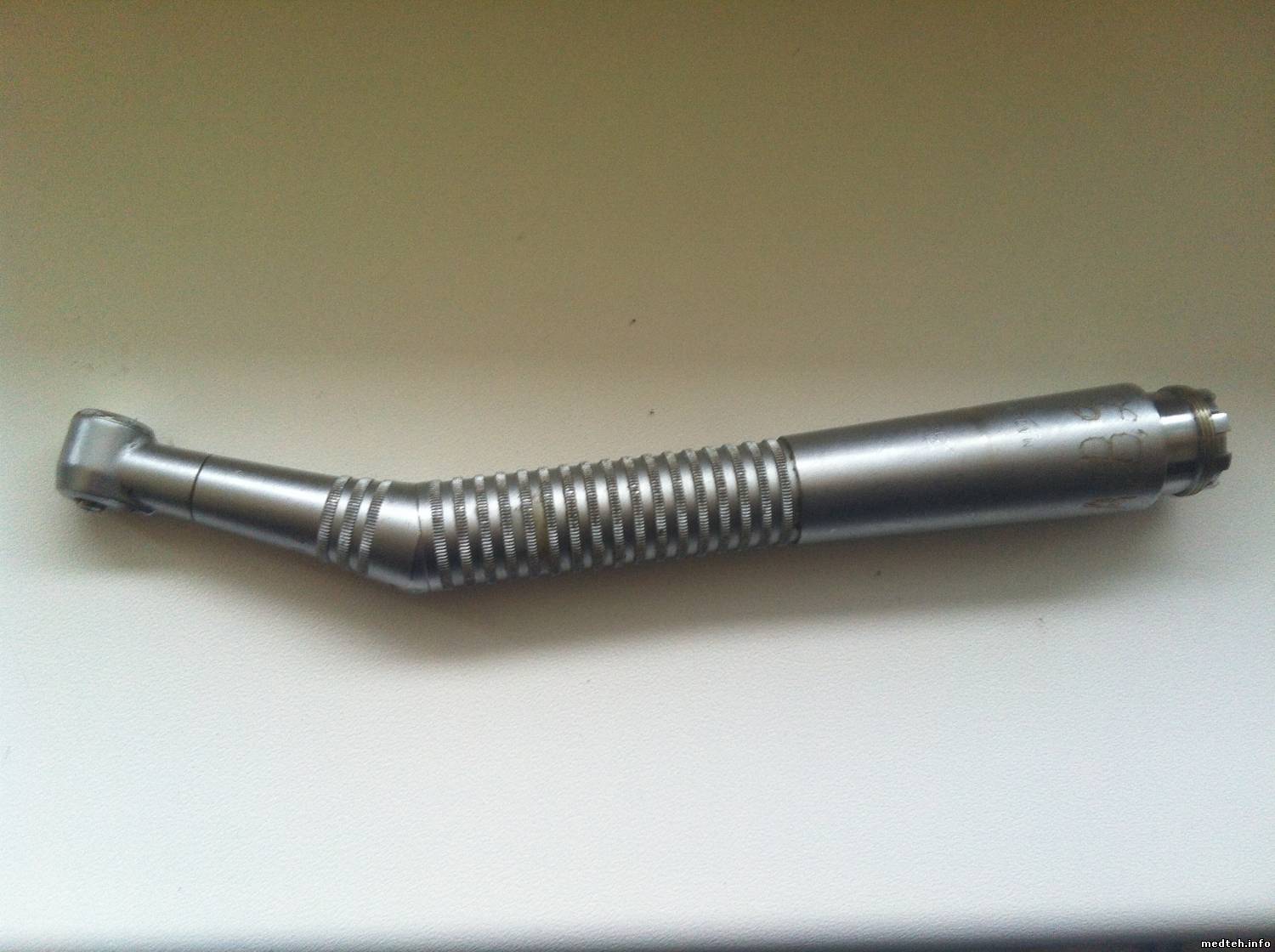

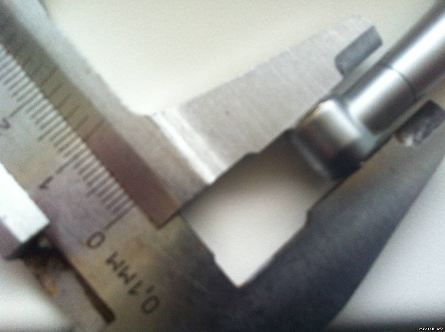

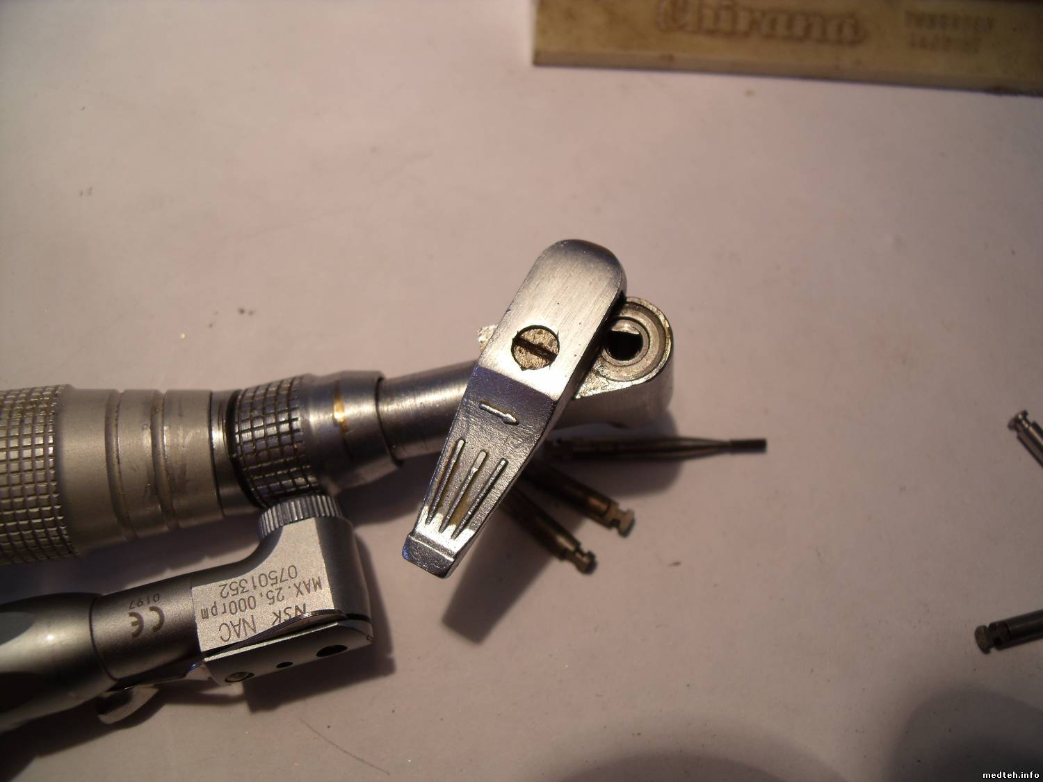

МастерБакуДата: Четверг, 06.Дек.2012, 12:38 | Сообщение # 17
и ещё три фото ,последнее это переходник на бор от турбинного наконечника
NIXДата: Четверг, 06.Дек.2012, 13:02 | Сообщение # 18
-- Select State --
О, огромное спасибо. Головка велика мне :(
13.5мм за пределами допустимых размеров
Не могу я тут осетра урезать, никак. Мне в сумме с бором надо <15mm.
Вопрос с самим наконечником увы остается, похоже только Kavo подойдет.
Фиксация стала более понятной, по крайней мере ясно,
что можно будет нужные бор-фрезы доработать под этот стандарт.
