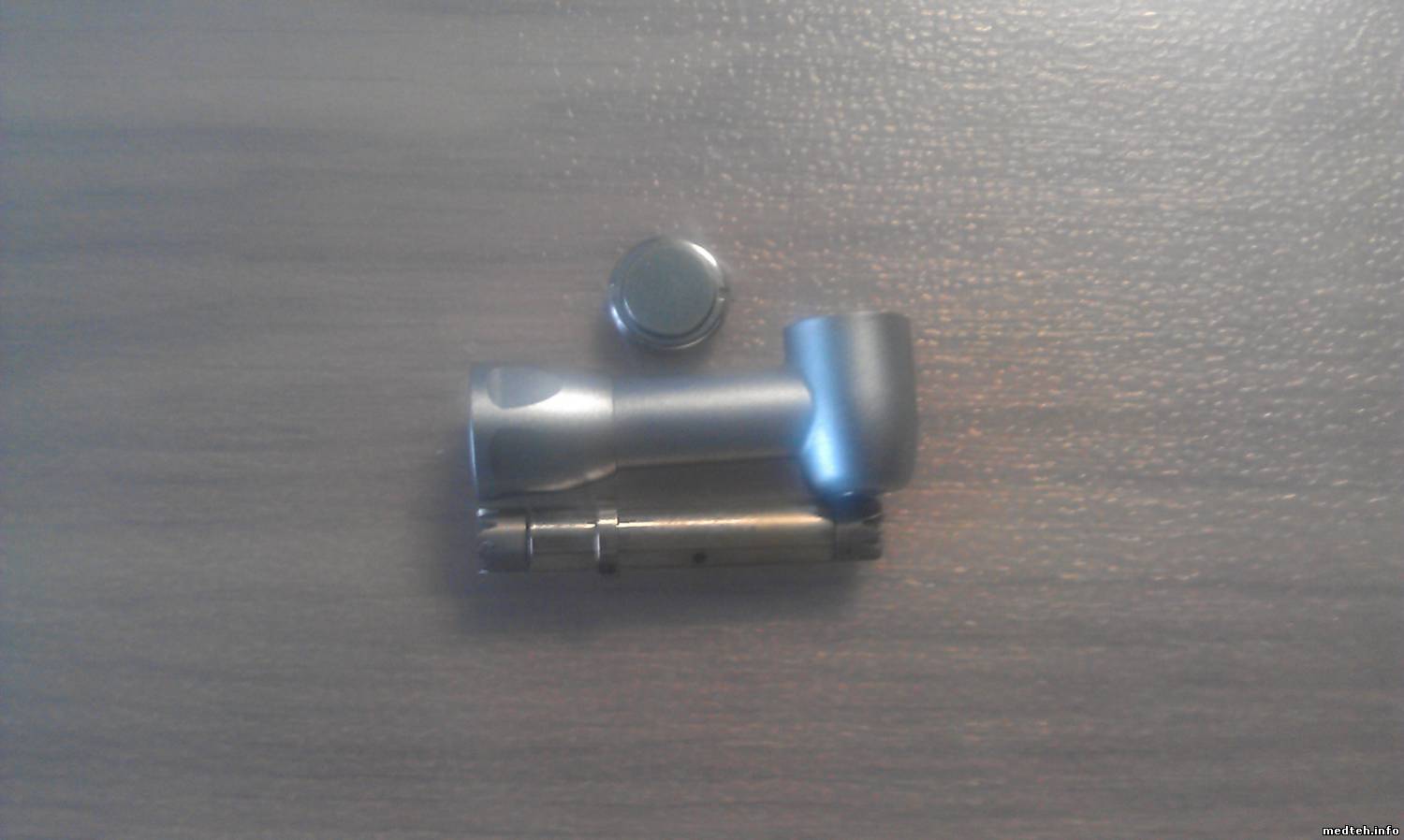

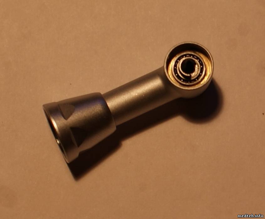

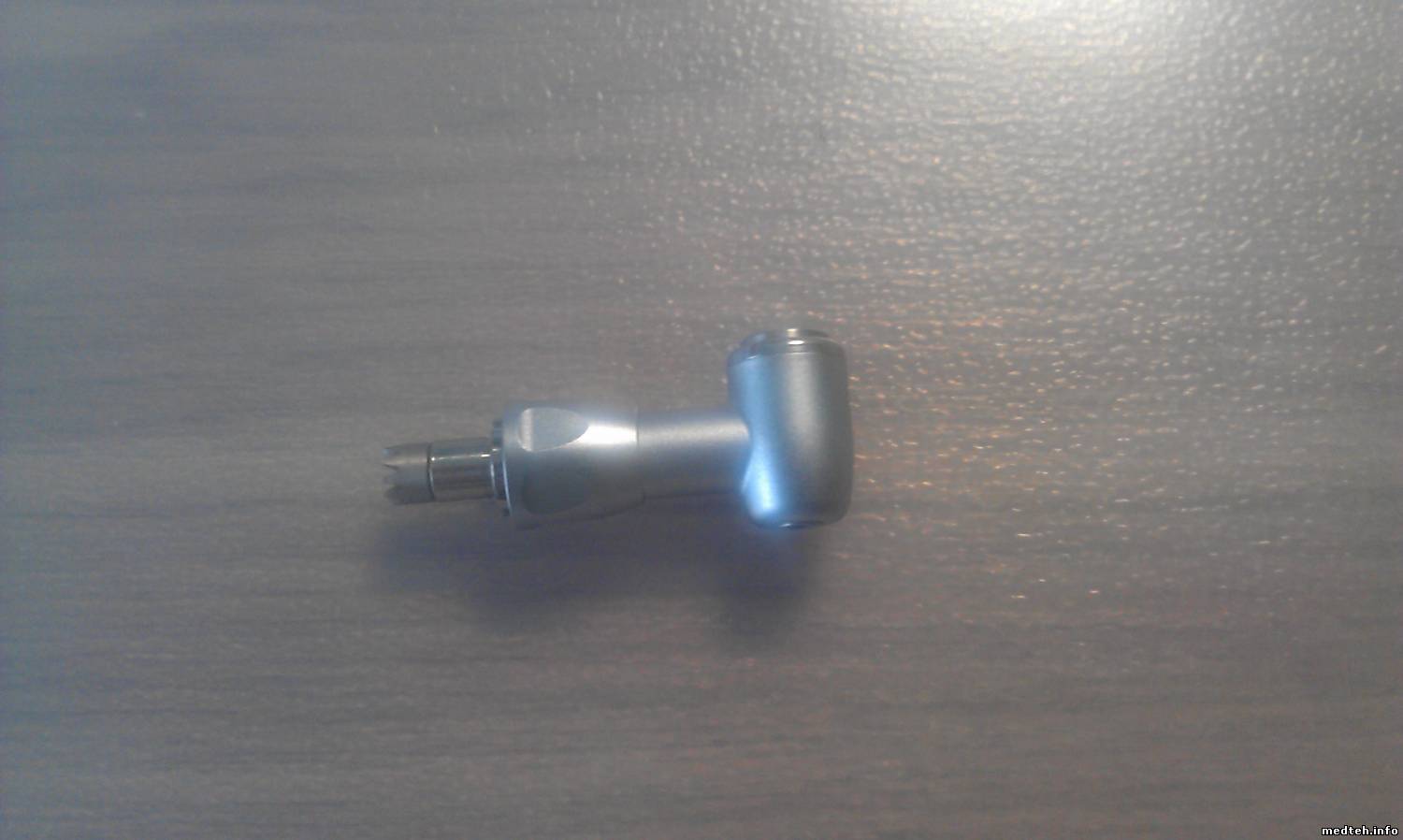

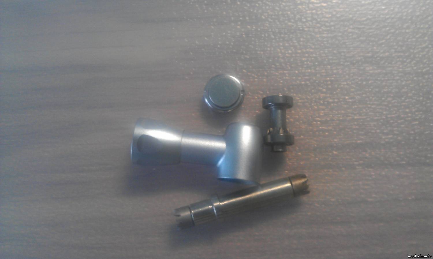

Здравствуйте, уважаемые форумчане.
Снова прошу вашего совета.
Решил немного заняться изучением угловых наконечников. Мне выдали угловой наконечник STRONG ACL (B) – 01C. Я его разобрал почти до конца, но тут проблема - не могу снять подшипник ... И всё что внутри. Фото прилагаю, посоветуйте, пожалуйста, какие действия я могу предпринять для его дальнейшего извлечения.
Заранее благодарю.
Сообщение отредактировал Rebus - Суббота, 15.Дек.2012, 02:03

RebusДата: Суббота, 15.Дек.2012, 22:59 | Сообщение # 8
У вас сообщений: 122
Отлично, достал с помощью пинцета верхний подшипник и шестерёнку головки... Но второй подшипник, зараза, никак не хочет вылезать.
viktor_evДата: Воскресенье, 16.Дек.2012, 16:38 | Сообщение # 9
У вас сообщений: 648
Rebus,
В таком случае нужно хорошо промыть корпус головки с застрявшим там подшипником предварительно вычистив всю гряз. За тем взять газовую горелку и хорошенько нагреть головку и при помощи оправки выбить застрявший подшипник.

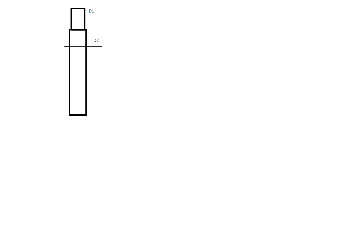

МастерБакуДата: Воскресенье, 16.Дек.2012, 18:50 | Сообщение # 12
D1 диаметр отверстия в подшипнике, D2- чуть больше D1. если отверстие в головке наконечника не позволяет то можно наискосок упереть в подшипник любой штырь.
Сообщение отредактировал МастерБаку - Воскресенье, 16.Дек.2012, 18:51

МастерБакуДата: Понедельник, 17.Дек.2012, 09:48 | Сообщение # 16
Quote (viktor_ev)
диаметр отверстия в корпусе головки меньше чем диаметр внутренней обоймы застрявшего подшипника. По этому, здесь нужна специально заточенная крючком оправка чтобы можно было ею упереться в обойму застрявшего подшипника.
либо
Quote (МастерБаку)
если отверстие в головке наконечника не позволяет то можно наискосок упереть в подшипник любой штырь .
и мелкими ударами молоточка, смещая штырь по кругу, выбить и выкинуть этот подшипник.
