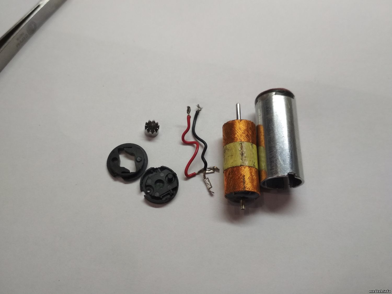

Во общем, слетела корончатая шестерня с микромотора. После разборки оказалось, что сломан упор муфты микромотора. Упор является частью корпуса ручки.
После, тщательно осмотрев, понял, что муфта должна накручивается на микромотор, а она отвалилась с резьбой.
Реально ли найти микромотор с муфтой или без, и, желательно, корпус. Или вообще нету смысла заморачиваться с его ремонтом?

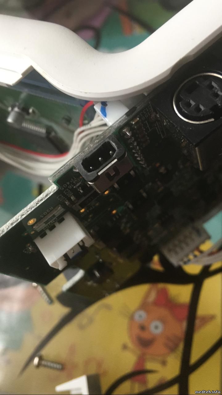

Есть X-Smart от Maillefer. Потеряли зарядное устройство.
Есть у кого-то электрическая схема выходных напряжений? Сколько он выдаёт на выход?
Там на входных контактах три пина. Думал, что стандартные "плюс/минус" - ан, нет. Поискал в интернет - не нашёл.
Может, у кого есть зарядное, сможет подсказать выходные сигналы ...

МастерБаку, подскажите, пожалуйста, что использовали для восстановления? У меня сейчас такая же ситуация - сильно пока не задумавался, так навскидку поксиполом хотел и потом фрезой подогнать ...
spany, могу где-то через дней 7-10 снять показания, на отдыхе сейчас.
Если планируете использовать понижающие или повышающие DC-DC конверторы, берите с запасом от 5 ампер и выше. Ну, блок питания берите покачественней. Моё мнение, 24 вольта хороший блок питания + понижающий DC-DC от 5А.
Вот попросил медсестру - держи фотку пинаута
Ценник на данную запчасть почти равен стоимости новой ручки в сборе с проводом.
Приложу фото с мануалом и кодами запчастей от NSK.

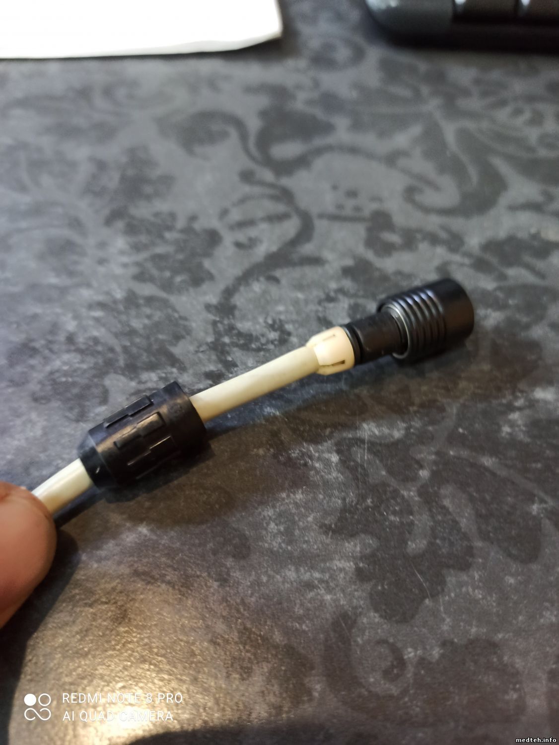

Такой вопрос. Подскажите пожалуйста, разъем кабеля эндомотора со стороны ПУ разборный? Просят починить, вылезла верхняя изоляция из разъема, оголились провода. Заранее спасибо. blush

Все что собиралось - разбирается, иногда мешает клей. На этом - разъем такой же как на обычном х-смарте,скорее всего придется укорачивать и перепаивать провода. Смело откручивайте заднюю пластиковую часть.
Спасибо за помощь! Там резьба? На фото глянул-не видно. Видать шаг мелкий? А дальше до пинов добраться без проблем? drinks

Да резьба, а дальше все просто.
