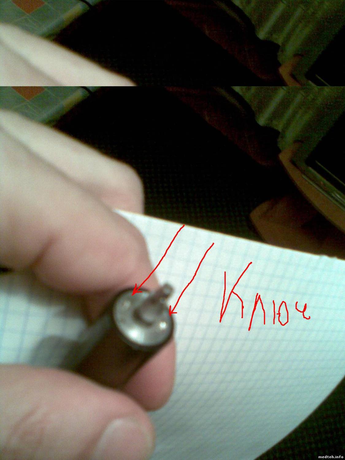

levschaДата: Воскресенье, 24.Мар.2013, 21:31 | Сообщение # 8
У вас сообщений: 1440
Сочи(Адлер)
Цитата (МастерБаку)
фото своего давай , у нас он металлический и легко разбирается
да такой же,металлический,там ток сзади пластик,там с одной стороны вальцовка,разогнуть не получилось собирался завтра на работе бором немного подточить...а спереди вроде под ключь,но там еще (крутилку rofl )снять нужно,она чем зафиксирована?,шплинтов нет,клей или вальцовка?
МастерБакуДата: Воскресенье, 24.Мар.2013, 21:37 | Сообщение # 9
Цитата (levscha)
(крутилку )снять нужно
не снимай , зачем? ты ведь подшипник менять не собираешся ?
всегда успеешь , обожди.

levschaДата: Вторник, 26.Мар.2013, 20:00 | Сообщение # 14
Сочи(Адлер)
чет я сомневаюсь,что эти два отверстия под ключь,там резьба,вот только зачем она не понятно unknown пробовал открутить не выходит,чет я все больше склоняюсь к вскрытию вальцовки

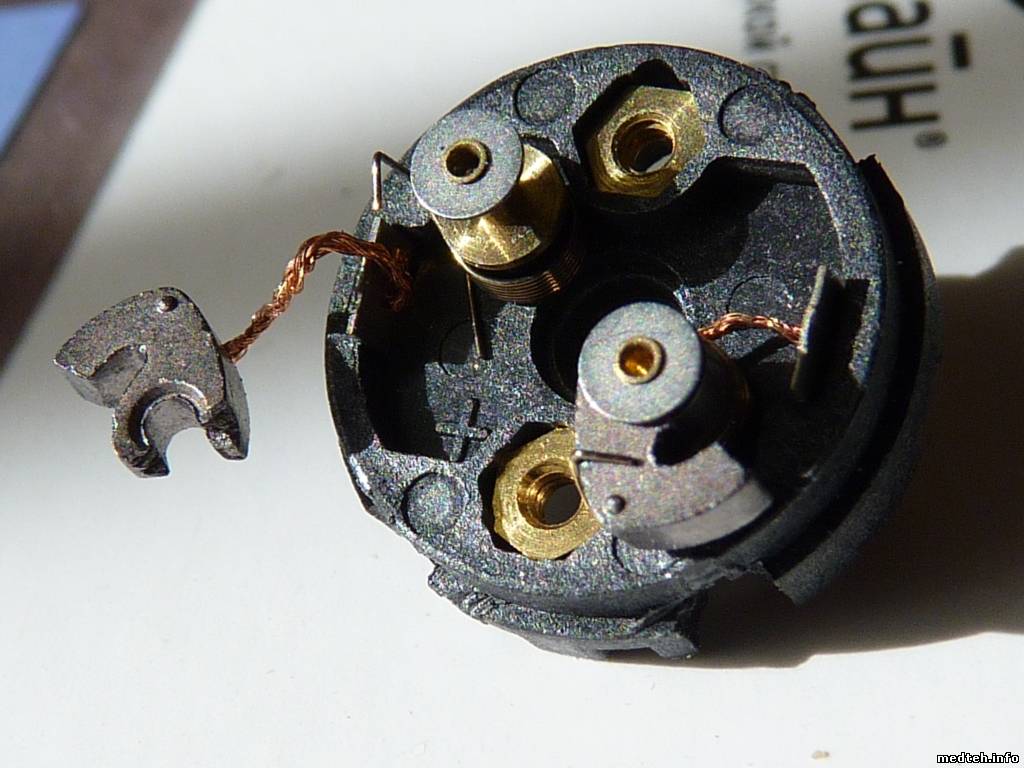

не на фене точно,блин голову уже сломал вспоминая,кстати на моторе щетки не стерлись.не знаю какой длины они должны быть,но запас еще есть,просто одна щетка сломалась на изгибе,в том месте где входит проводок,в принципе ее можно попробовать склеить только вот чем лучше пока не знаю unknown
Сообщение отредактировал levscha - Понедельник, 01.Апр.2013, 15:39
МастерБакуДата: Понедельник, 01.Апр.2013, 15:44 | Сообщение # 32
фото давай , нам интересно.
madmacДата: Понедельник, 01.Апр.2013, 17:37 | Сообщение # 33
это свизовский мотор. внешне похожие щетки на зуботехнических Сирио, но размер другой.
если есть склонность в мелким работам и хороший мотор с хорошими фрезами, можно вырезать из щетки для шуруповерта, там угольки хорошие, плотные. проводок только заделывать мерзко.
длина участка от изгиба около 2,2 мм.
сделать щетку-гемор, заделать провод-тоже, и главное- не сломать при монтаже.
Сообщение отредактировал madmac - Понедельник, 01.Апр.2013, 17:40
дам дам камеру нормальную найти не могу,детали мелкие,доктора понты колотят айфоны-майфоны на ебее накупили по 2 рубля,камеры хуже моей biggrin
