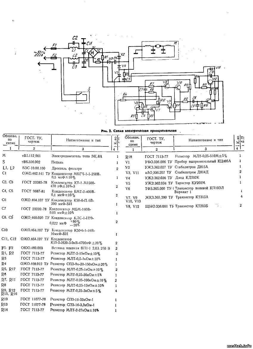

vev1974Дата: Понедельник, 18.Сен.2017, 19:08 | Сообщение # 19
У вас сообщений: 315
Витебск
Всем здравствуйте!
Такой вопрос: перестала работать данная машина. Разбор показал обрыв дросселя в схеме на входе L1.
Можно это плечо пустить напрямую, минуя дроссель и кондера, что стоит параллельно.
Я так понимаю, это фильтр. На работу никак не повлияет?
Учиться никогда не поздно!!
Yulana34Дата: Понедельник, 18.Сен.2017, 19:59 | Сообщение # 20
vev1974,
Можно, на работу не повлияет, а вот по сети "шуметь" будет по полной.
vev1974Дата: Вторник, 19.Сен.2017, 06:31 | Сообщение # 21
Витебск
Понятно, спасибо.
Сегодня попробую, а там посмотрим ...
vev1974Дата: Четверг, 24.Мар.2022, 15:55 | Сообщение # 22
Витебск
Всем здравия!
Принесли посмотреть такую же машинку, при проверке вообще не дышит. Щётки в порядке, микрик педали исправен. На плате проверил все транзисторы, диоды и стабилитроны - все исправны, а на управляющего питания на тиристор не приходит.
Уже всю голову сломал. Может есть у кого какие идеи, что еще глянуть? unknown
Заранее спасибо!
Yulana34Дата: Четверг, 24.Мар.2022, 17:49 | Сообщение # 23
vev1974,
Вы там мультиметром ничего не увидите. Там должны быть импульсы. На 315 и 206 собран генератор (справа). Если ёмкость вылетела, то импульсов не будет. Не будет импульсов тиристор не откроется.
Сообщение отредактировал Yulana34 - Четверг, 24.Мар.2022, 17:53
vev1974Дата: Пятница, 25.Мар.2022, 08:15 | Сообщение # 24
Витебск
Спасибо за помощь.
Проверил, С10 - реально вышел из строя. Поставил рабочий, но машинка не заработала. Всё также.
Может проверить напряжения на контрольных точках и я бы выложил сюда на ваш суд! blush
goscha-belДата: Пятница, 25.Мар.2022, 10:07 | Сообщение # 25
А С6? ...
vev1974Дата: Пятница, 25.Мар.2022, 10:51 | Сообщение # 26
Витебск
Цитата goscha-bel ()
А С6?
С6 тоже выпаивал и проверял. Параметры кондера в пределах нормы, в отличии С10.
Может как-то можно упростить схему?
Регулировка скорости им, в принципе, не нужна, главное, чтобы работал, пусть даже на мах.оборотах - 8000.

vev1974Дата: Понедельник, 28.Мар.2022, 09:01 | Сообщение # 29
Витебск
Цитата bektyish ()
Сам мотор хоть рабочий?
Мотор рабочий, проверял на прямую.
Цитата bektyish ()
А регулятор можно купить и в магазине радиотоваров или мастерской по ремонту инструментов
Хозяину не нужна регулировка оборотов, его устраивают и максимальные, поэтому я и спросил как обойти часть схемы и запитать мотор без регулятора! Схему бормашинки приложил. Можно провод анода соединить с проводом катода тиристора напрямую, миную тиристор? При кратковременном соединении мотор начинает работать! shok
Цитата Yulana34 ()
Если есть возможность и желание, посмотрите осцилографом
Осцилографа нет, хозяину регулировка не нужна, только максимальные обороты.
Как на этой схеме подключить мотор напрямую без регулятора оборотов?
Yulana34Дата: Понедельник, 28.Мар.2022, 09:55 | Сообщение # 30
Цитата vev1974 ()
Осцилографа нет, хозяйну регулировка не нужна, только максимальные обороты. Как на этой схеме подключить мотор напрямую без регулятора оборотов?
Ну тогда просто соедини 2 провода от сети с 2мя проводами мотора. только там будет не 8000 об/мин, а от 12000 до 18000 об/мин. Боюсь РГШ это не оценит и быстро прикажет долго жить.
