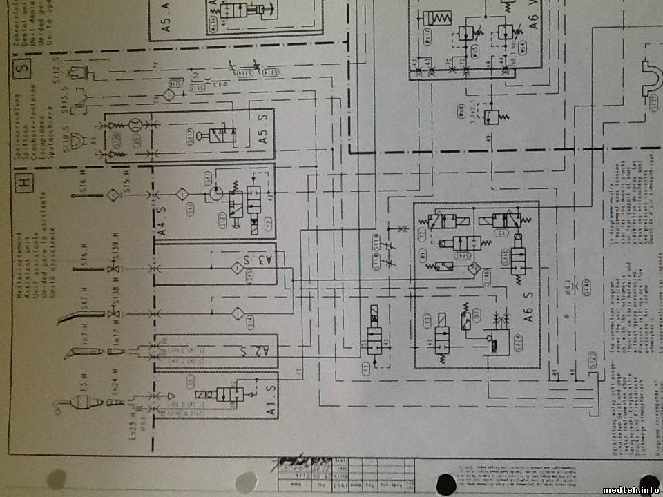

Здравствуйте. Пришла с германии установка Kavo 1415 без бумаг. Все подключил кроме плевательници. На трубках есть числовые обозначения и на клапанах тоже но они не совпадают. Может кто поделится схемой подключения?
bigДата: Среда, 06.Фев.2013, 13:52 | Сообщение # 2

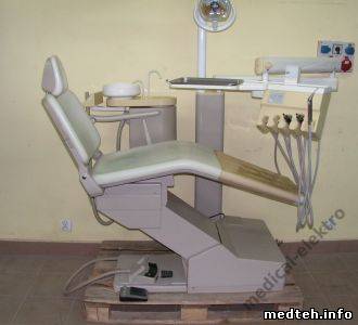

А эти цифры 1415 на светильнике написаны ? Так это модель светильника KAVOSUN 1415.

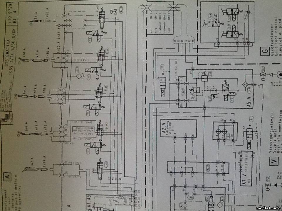

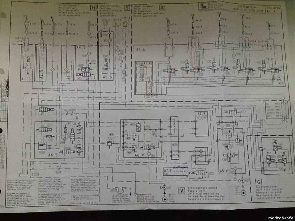

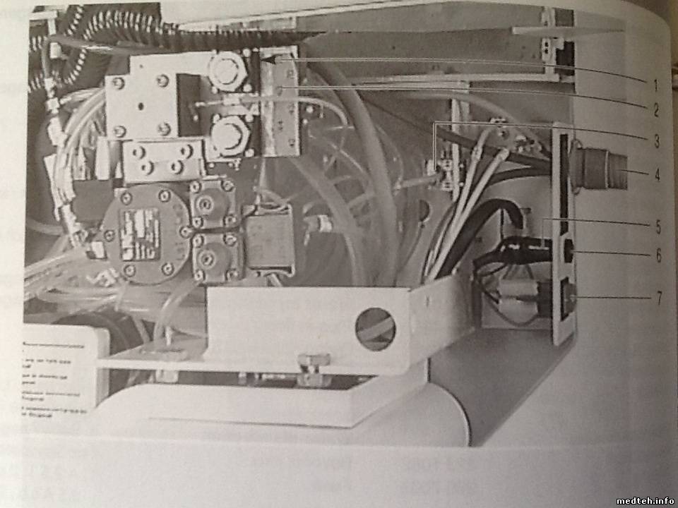

У меня есть бумаги к KaVo Systematica 1059. Прилагаю фотки элементов, к которым подключаютя трубки воды и воздуха. У тебя такие ?
Может быть, помогут фотки ( общая и частей ) схемы.

Спасибо. На установке никаких шильдиков не было кроме как на светильнике. На фото точно такой блок клапанов. Буду изучать схему.

Кстати, светильник на фото не тот.

Схема не много прояснила ситуацию (некоторых деталей не хватает).
