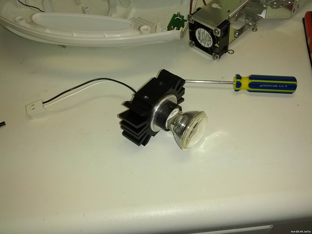

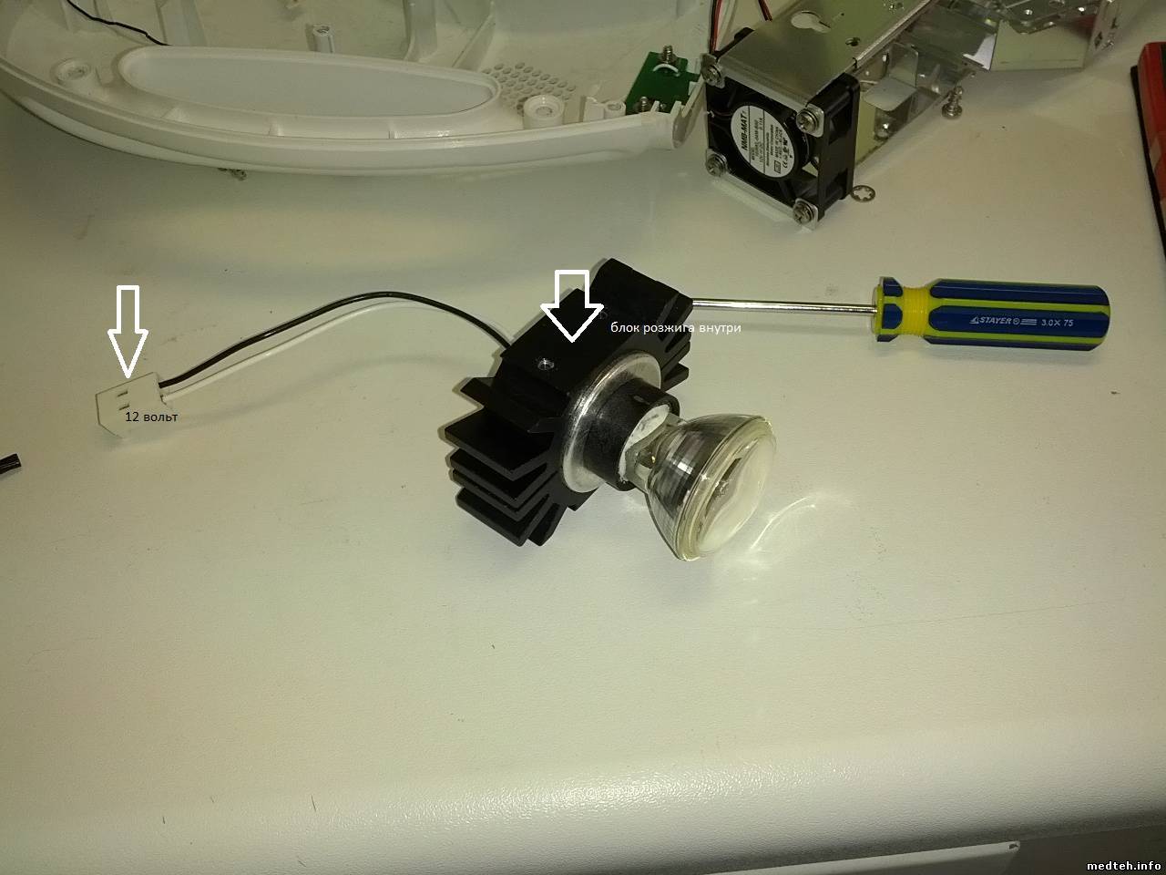

Здравствуйте коллеги.Система отбеливания ZOOM 3.При включении аппарата(чип новый)12вольт на лампу есть, а света нет.Как проверить лампочку? Она газоразрядная и очень похожая на ксеноновую.Вставляется в блок розжига.Все на фото.

bigДата: Четверг, 07.Фев.2013, 18:50 | Сообщение # 7
V_A_S_H, а как ты обнаружил 12 вольт ?
В моем дилетантском представлении газоразрядная лампа разжигается импульсами в несколько киловольт с частотой в сотни герц, далее напряжение падает до минимум 70 вольт для поддержания горения.

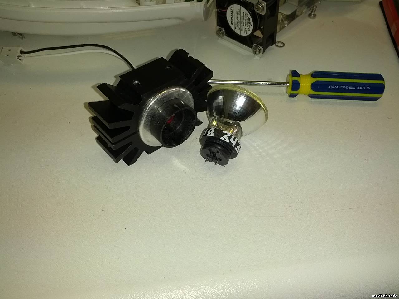

Alexium, Я и написал-похожая.В блок розжига она и втыкается на второй фотографии.А отдельно такую лампу в продаже случайно не видели?

МастерБаку, именно так и померил.

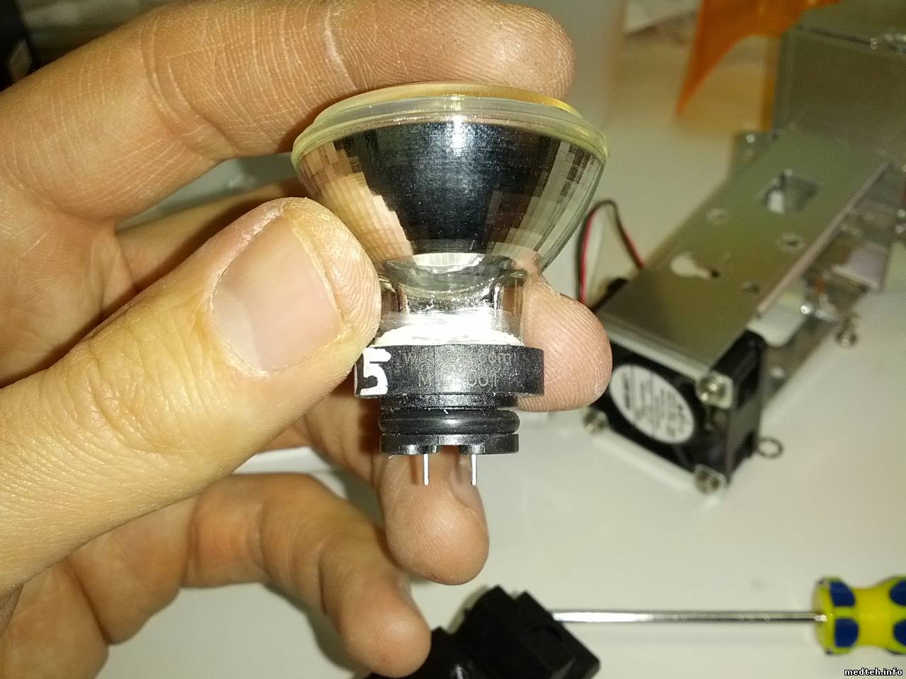

V_A_S_H, сделайте качественные фотографии лампы (перепишите маркировку), а то она мне напоминает вот такую лампу -
Solarc-10watt-b.pdf (393.6 Kb)
V_A_S_HДата: Пятница, 08.Фев.2013, 08:46 | Сообщение # 18
У вас сообщений: 315
Инженер электромеханик
Оренбург
Alexium, А ведь она! Где приобрести?

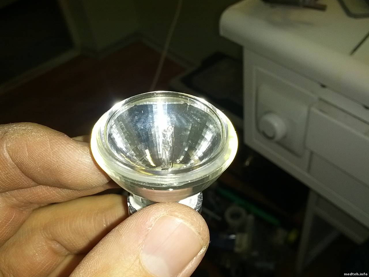

AlexiumДата: Пятница, 08.Фев.2013, 15:34 | Сообщение # 24
Цитата (V_A_S_H)
Терминология у Вас,коллеги!
Ну да, институтки падают в обморок.
Попробуйте разобрать балласт, т.к. неисправность таких ламп большая редкость, может неконтакт или неисправность какого либо элемента.
Заказать лампу будут большой проблемой, так что лучше ещё раз все перепроверить.
V_A_S_HДата: Пятница, 08.Фев.2013, 20:54 | Сообщение # 25
Оренбург
Точно,эта лампа.Попробовал ковырять балласт,залит плотно,похоже на эпоксидку.Разбирать не вариант.Нужно точно знать какой элемент не исправен.Как проверить без вскрытия? По аналогии с балластами ксенона схемы там очень серьезные.Даже если расковыряю не факт что починю.Но вопрос открыт;Как проверить работу лампы и балласта не имея их заведомо рабочих собратьев?
AlexiumДата: Суббота, 09.Фев.2013, 09:00 | Сообщение # 26
Это не ксенон!!! Схема запуска там или на специализированной микросхеме или простейший автогенератор на 1-2 транзисторах - больше похоже на схемы питания люминесцентных ламп от аккумулятора.
Подключите к лампе 12 в от акумулятора или стабилизированного БП если не загорится и добраться до лампы/балласта невозможно - меняйте лампу.
AlexiumДата: Воскресенье, 10.Фев.2013, 09:04 | Сообщение # 27
Попробуйте подключить вместо лампы к балаласту миниатюрную неоновую лампу с резистором на 1 ком. Мне интересно какое напряжение "зажигания".
Померьте мультиметром (переменка) напряжение выдаваемое с балласта.
AlexiumДата: Воскресенье, 10.Фев.2013, 23:17 | Сообщение # 28
Цитата (Alexium)
Попробуйте подключить вместо лампы к балаласту миниатюрную неоновую лампу с резистором на 1 ком. Мне интересно какое напряжение "зажигания". Померьте мультиметром (переменка) напряжение выдаваемое с балласта.
Этого делать не стоит, думаю в качестве "поджига" в таком малом объеме цоколя используется пьезотрансформатор, вот они ломаются часто.
V_A_S_HДата: Воскресенье, 17.Фев.2013, 14:05 | Сообщение # 29
Оренбург
Подключил,поморгало и вырубилось.Думал все! Поставил лампу подал 12V-ЗАЖГЛАСЬ!!!Все теперь работает отлично! Чего это было? shok

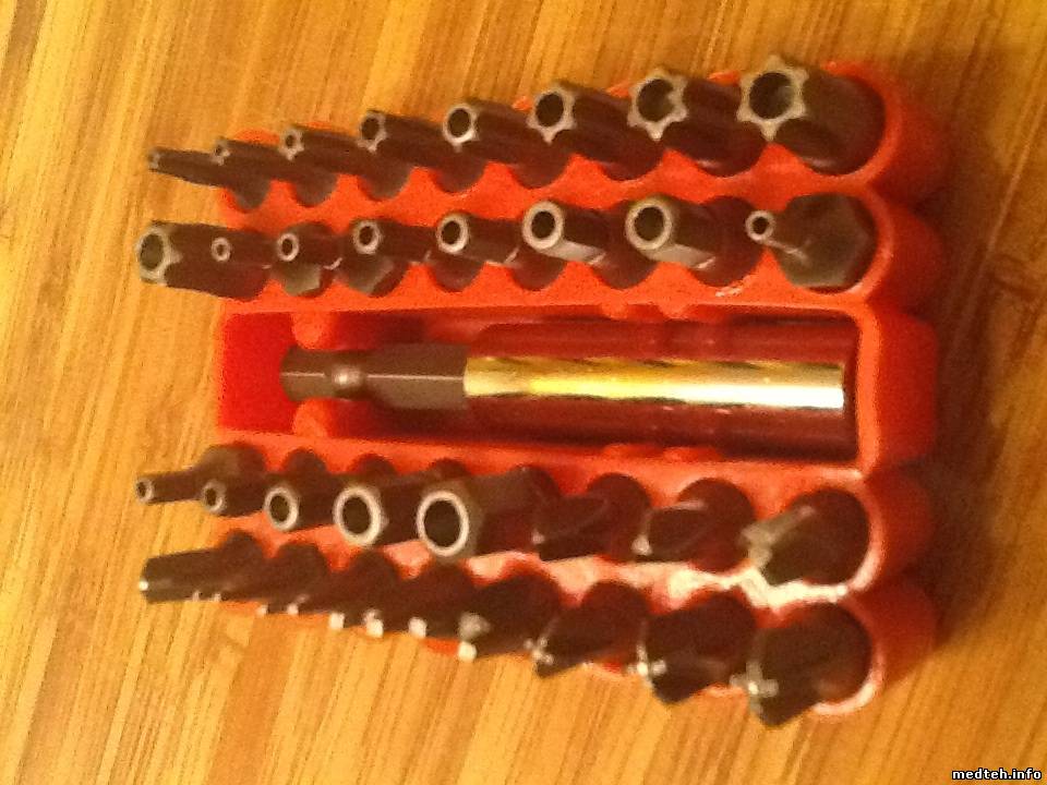

Привет. Шестигранник с выступающим штырьком по середине. Выворачивал отверткой с проточкой по середине шириной 2мм. Лампа к стати так и морочит голову. То горит то не горит.

bigДата: Четверг, 16.Май.2013, 01:26 | Сообщение # 34
Этот штырек можно расшатать и выломать, далее отвернуть обычным торксом.

goscha-belДата: Четверг, 16.Май.2013, 17:16 | Сообщение # 36
Цитата (МастерБаку)
лучше купить соответствующий инструмент
Люблю инструмент, но шестигранник с "дыркой" не видел, а а вот звёздочка такая у меня есть. unknown
V_A_S_HДата: Четверг, 16.Май.2013, 17:20 | Сообщение # 37
Оренбург
МастерБаку, На вызовы я вожу с собой инструментальный ящик весом больше 20ти кг.Если на каждый случай иметь специнструмент ящик будет весить тонну , а то и более.Такой ключ пригодился бы мне пару раз в год.Остальное время я возил бы и таскал(иногда давольно далеко) его зря. И в этом наборе как на фото таких больше половины, причем вполне возможен вариант ,когда в сборе этот ключик просто не влезет в корпус прибора или не хватит его длинны.
Шляпка болта почти плоская,штырек не отламывается под корень,остается пенек.Пенек не дает нормально встать ключу.Отвертка рулит однозначно.
МастерБакуДата: Четверг, 16.Май.2013, 23:36 | Сообщение # 38
V_A_S_H, если вы умеете ремонтировать зум, знаете сколько он стоит, и сколько стоит процедура на нëм - то вы купите этот инструмент , отложите визит на завтра. И профессионально открутите винтики. А не будите пилить отвëртки турбинкой. Показывая что впервые разбираете зум.
bigДата: Пятница, 17.Май.2013, 01:23 | Сообщение # 39
Другими словами, - главное, как следует "раздуть щеки", а доктор подождет.
Штырек - ерунда по сравнению с тремя лучами ( см. фото ).
Мне кажется, все эти "защиты" чаще применяют производители бытовой техники и предметов общего пользования.
МастерБакуДата: Пятница, 17.Май.2013, 09:11 | Сообщение # 40
знатный наборчик ! - давно ищу такой.
, как видите производители медтехники тоже вынуждены защищаться от врача с отвёрткой и мастеров , подобных big у .
не доктор - а его карман! biggrin
зум не относится к средствам оказания неотложной помощи! diablo и вообще это не полезный метод для зубов и кошелька пациента. biggrin
