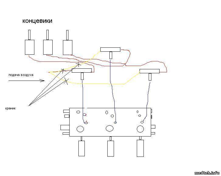

levschaДата: Четверг, 21.Фев.2013, 21:08 | Сообщение # 41
У вас сообщений: 1440
Сочи(Адлер)
Цитата (МастерБаку)
Рисунок автора темы,
Цитата (МастерБаку)
Но потом видать попутался
и правда,зачитался... biggrin ruslan105 good делай,как на первом рисунке
Сообщение отредактировал levscha - Четверг, 21.Фев.2013, 21:12

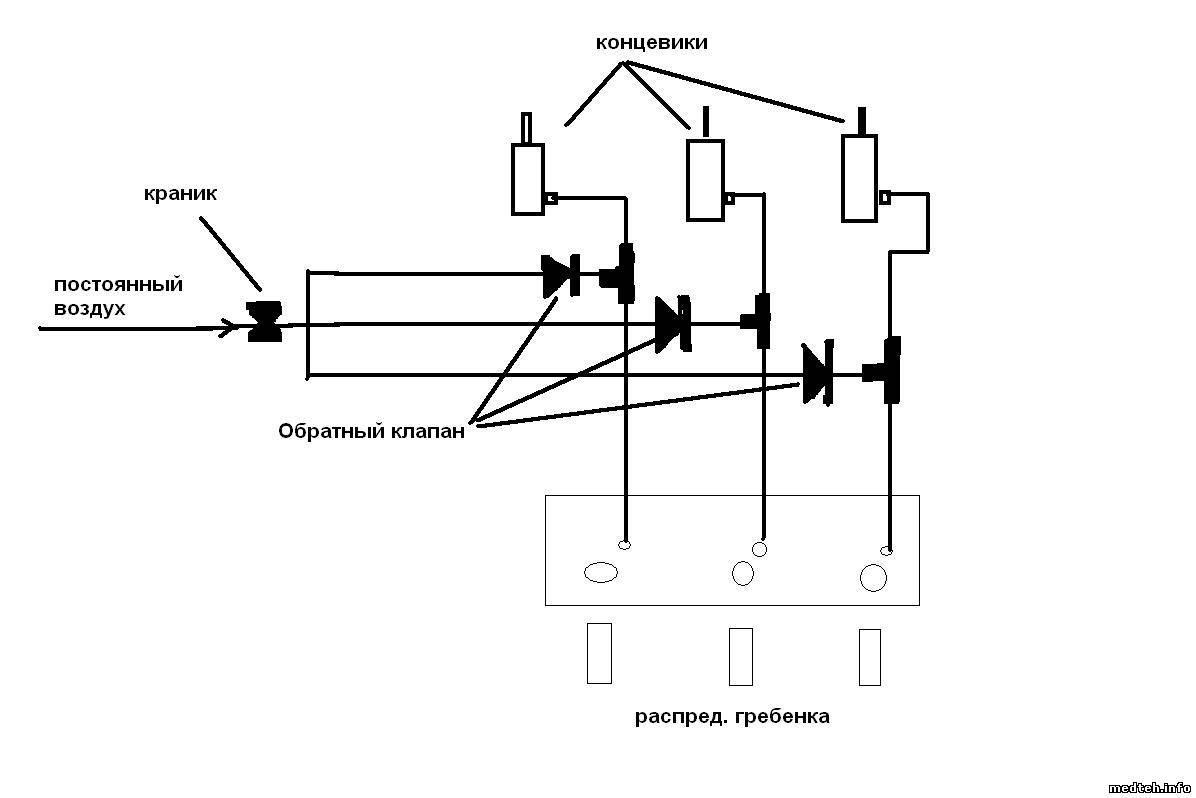

ruslan105Дата: Понедельник, 25.Фев.2013, 22:27 | Сообщение # 54
У вас сообщений: 130
Реализовал сегодня затею по поводу китайской гребенки на A-dec по прикрепленной схеме. казалось бы работать должна на ура. Но нет! Первая проверка прошла успешно - поочередно проверил все шланги. Второй раз начал проверять - из центрального шланга по нарастающей стал выходить воздух на раскрутку турбины, потом пошла вода - значит когда я взял первый шланг каким то образом из центрального клапана на гребенке ушел воздух и клапан открылся. Чтобы не было таких моментов я поставил обратные клапана. Но очевидно не помогло!
Причем иногда все работает, а иногда работают два шланга. Пока как доработать эту систему идей нет! Прошу поделиться опытом!
Сообщение отредактировал ruslan105 - Понедельник, 25.Фев.2013, 22:28
МастерБакуДата: Вторник, 26.Фев.2013, 07:36 | Сообщение # 55
Ну ты упрямый ! rofl
Сообщение отредактировал МастерБаку - Вторник, 26.Фев.2013, 09:30
levschaДата: Вторник, 26.Фев.2013, 15:04 | Сообщение # 56
Сочи(Адлер)
ruslan105, общий краник не дает соседним двум веткам держать уровень давления при котором они закрыты,потому у тебе все рукава и открываются,когда ты открываеш один клапан автоматом давление падает во всей схеме после крана,а компенсировать давление,в двух закрытых ветках,нечем,кран ты прикрыл, МастерБаку, прав ставь три краника и все будет good и сам теперь подумай,какова должна быть разность давления на входе и выходе обратного клапана,чтобы он сработал?,чтобы отжать пружину и еще продавить встречное давление?,при таком раскладе,он в этой схеме просто безполезен unknown
Сообщение отредактировал levscha - Вторник, 26.Фев.2013, 22:51
ruslan105Дата: Четверг, 28.Фев.2013, 14:31 | Сообщение # 57
ок. я понял ошибку!
МастерБакуДата: Четверг, 28.Фев.2013, 14:36 | Сообщение # 58
ну что я говорил ? - ты был прав ! biggrin только куда тебя потом понесло ? unknown

ruslan105Дата: Пятница, 12.Апр.2013, 10:38 | Сообщение # 60
Подведем итоги! Схема работает уже больше месяца, врачу нравится! и кучу денег с Экономили! Вот действующая схема! Спасибо всем кто откликнулся!
МастерБакуДата: Пятница, 12.Апр.2013, 10:51 | Сообщение # 61
Сообщение # 3 biggrin спасибо за отчёт . удачи !
