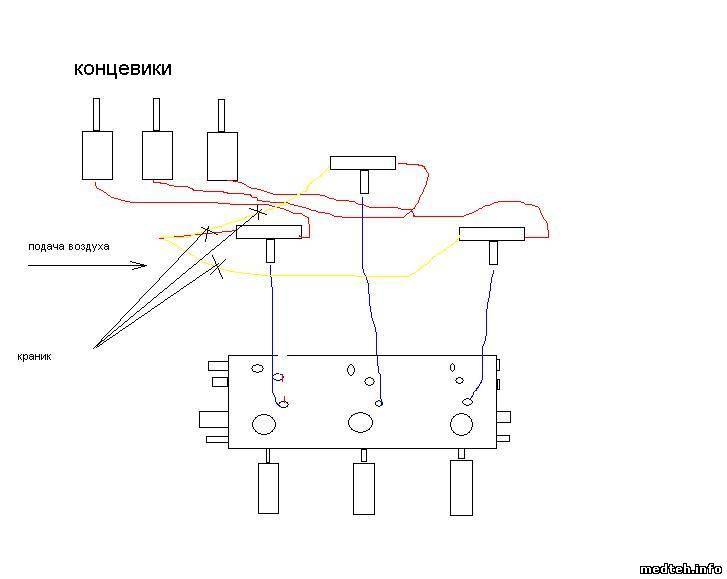

Добрый день! как подключить гребенку с китайской установки на A-dec. Концевики в виде клапана с одной трубкой. При нажатии стравливается воздух и открывается клапан. как быть в случае с 3-мя инструментами, стравливается воздух со всех клапанов одновременно когда берешь любой шланг - работают все (это попытка поставить китайскую гребенку).

МастерБакуДата: Среда, 20.Фев.2013, 23:31 | Сообщение # 3
Три тройника , три зажима типа клеймник . Можно очень просто сделать. чтобы со временем проток воздуха не закрылся в трубки надо вложить отрезок иглы от шприца.

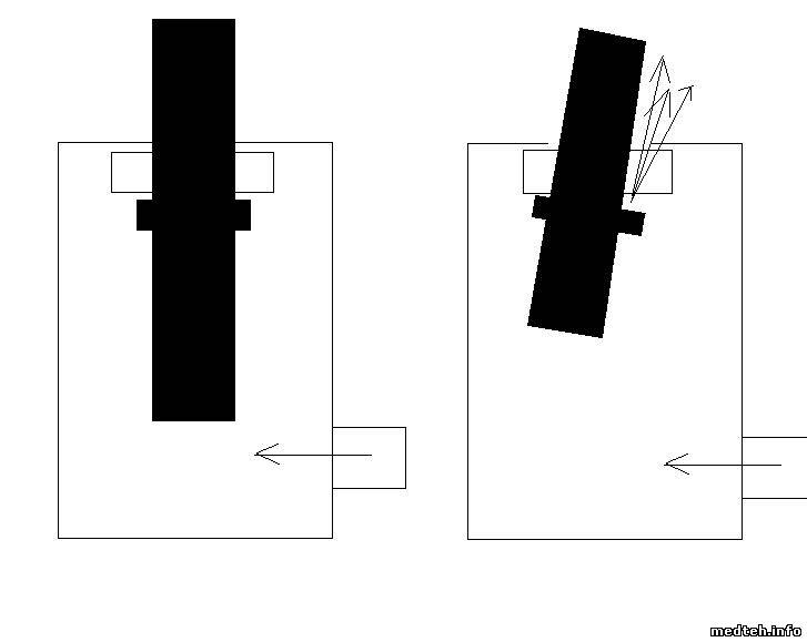

Судя по описанию, это модель Cascade. В данной модели количество стравливаемого через концевик воздуха ограничивается дросселями ( по одному на инструмент ). Диаметр отверстия примерно 0,1 мм.

Я пытался подключить гребенку по схеме. краником отрегулировал поток воздуха, чтобы не травило сильно с концевого клапана. Но когда я поднимаю любой шланг, получается освобождаются и другие клапана и работают все шланги! Может у кого есть опыт по установке такой гребенки на американца с такими концевиками?

концевик при снятии шланга стравливает воздух и мембрана освободжает проток
МастерБакуДата: Четверг, 21.Фев.2013, 12:20 | Сообщение # 9
всё правильно сделал , только краники сильнее прикрой . good так чтобы только в стакане с водой видно было .
Сообщение отредактировал МастерБаку - Четверг, 21.Фев.2013, 12:28
МастерБакуДата: Четверг, 21.Фев.2013, 12:26 | Сообщение # 10

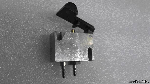

Продай краники, - купи китайские, по 350 руб., концевики ( см. фото ).

Цитата (ruslan105)
Может у кого есть нароботки по установке другого концевика!
Цитата (ruslan105)
Туда трудновато вставить другой концевик, кто видел знает!
делай как нарисовал , только проверь концевики - они не должны травить.

концевики абсолютно не должны травить когда шланг в гнезде. ты собрал точно как нарисовал ? не режь воздух краниками на гребёнке - открой полностью. регулировка давления только входным редуктором.

МастерБаку, в "желтые" линии на рисунке автора.
нарисуйте
МастерБакуДата: Четверг, 21.Фев.2013, 15:42 | Сообщение # 24
убери краники , поставь зажимы как я писал . у меня работает .

У вас сообщений: 130
концевик устроен таким образом, что когда береш рукав, шток на концевике наклоняется и спукает давление Это нормальный режим. На A -dec травит вообще не заметно, только на мыльной пене видно. На китайсой гребенке этого давления не достаточно, приходится давать больше. Посмотри схему работы концевика!

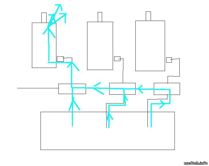

ruslan105Дата: Четверг, 21.Фев.2013, 15:52 | Сообщение # 27
вот что получается у меня

ruslan105Дата: Четверг, 21.Фев.2013, 16:01 | Сообщение # 29
по сути тоже самое!
МастерБакуДата: Четверг, 21.Фев.2013, 16:04 | Сообщение # 30
нет . ты придумал правильно , но сделал по другому. сделай по первой схеме и всё заработает !

я думаю идея МастерБаку, вполне реальна и он прав про рисунки...запитывать клапана тройниками нужно не последовательно друг за другом,как на втором рисунке,а парралельно,каждый клапан своим шлангом от общего воздуха,как на первом,тогда стравливаемый воздух с первого клапана не будет влиять на остальные... МастерБаку, good

Рисунок автора темы, я только в сообщении 3 написал что для этого нужно , а автор сам нарисовал. Но потом видать попутался. Остальное - без комментариев biggrin
МастерБакуДата: Четверг, 21.Фев.2013, 19:08 | Сообщение # 37
ruslan105, ты что один краник поставил ? А нарисовал 3. Зажал? Не... нарисовал так собери по схеме yes
А разве эти концевики не на подачу воздуха при снятии инструмента? Такие стоят на "китайцах" на столике ассистента.
МастерБакуДата: Четверг, 21.Фев.2013, 20:24 | Сообщение # 40
Китайские клапана с виду не поймëш пока не разберëш или не дунеш . Внешне одинаковые ,они могут работать по разному. Я тоже встречал только открывающие в отжатом состоянии.
