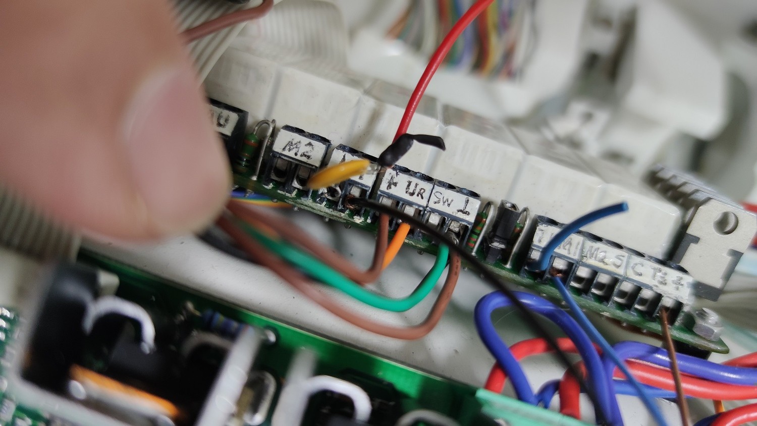

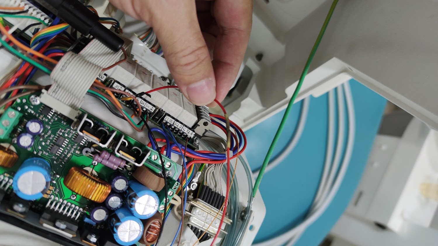

Подскажите, для чего может быть последовательно поставлен конденсатор в цепь питания микроэлектромотора МС2?

Yulana34Дата: Среда, 02.Окт.2024, 10:21 | Сообщение # 75
Шумоподавитель. Вообще-то там на плате самого микромотора стоят две штуки.
BaivladДата: Среда, 02.Окт.2024, 18:34 | Сообщение # 76
Нет
unknown Я вообще не понимаю как это может работать. Надо будет измерить напряжение до и после ёмкости.
Шумодав - когда параллельно, а тут кто-то поставил в разрыв цепи питания. ireful

goscha-belДата: Четверг, 03.Окт.2024, 21:06 | Сообщение # 77
АНАЛОГИЧНО! shok shok shok unknown unknown unknown
